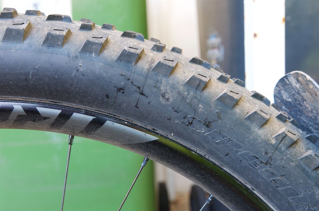

nein das haben alle Reifen, wenn du damit meinst dass die Milch mit der Zeit nach aussen dringt ?!
aber bei den Speci reifen kann das schon sehr früh losgehen,
-bei dem Purgatory war bei mir schon ab 500km
-WTB erst so nach 800km
- und Maxxis Chronicle erst so nach 1200km
ich fahr aber auch mit sehr wenig Luftdruck vo 0.9-1.0 und hi 1.0-1.2bar von daher fängt das bei mir viel früher an, durch den niedrig druck wird der reifen viel öfter durchgeknutscht x'D
Wenn der Reifen so einige Pünktchen hat
ist mir das völlig egal, damit kann ich in Anbetracht der Vorteile von Tubeless leben.
Allerdings nicht mit wirklich nassen Flanken :'(
