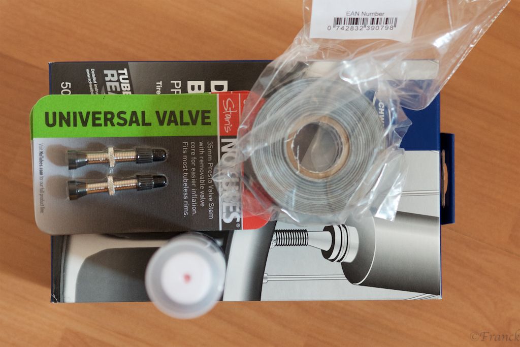

Beschreibung, wie ich auf Tubeless umrüstete. Die von mir verwendeten Materialien können natürlich durch andere Marken ersetzt werden :cool:

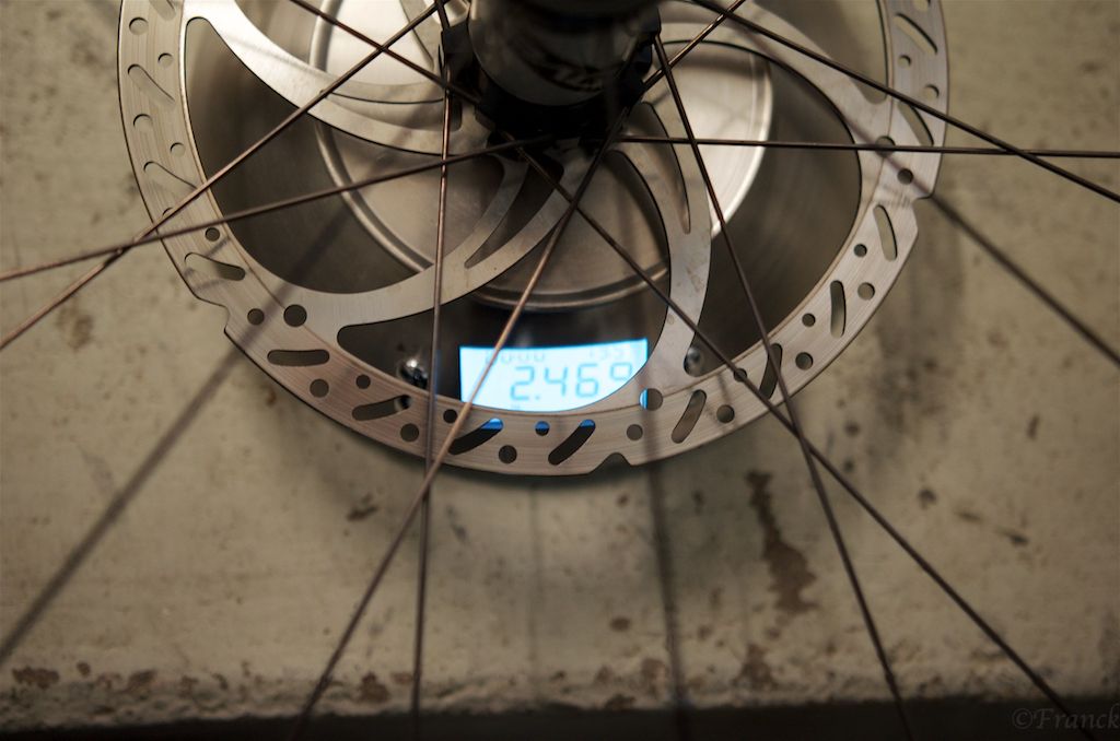

Als erstes das Vorderrad ohne Achse auf die Waage

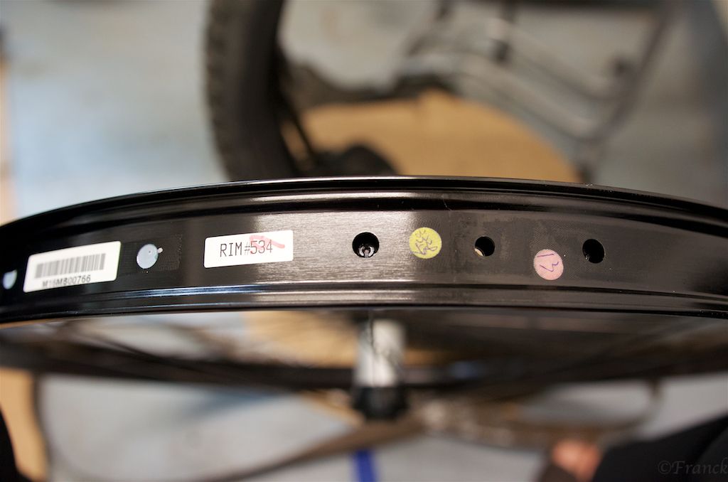

Reifen samt Schlauch runter, Felgenband auch, Felge entfettet

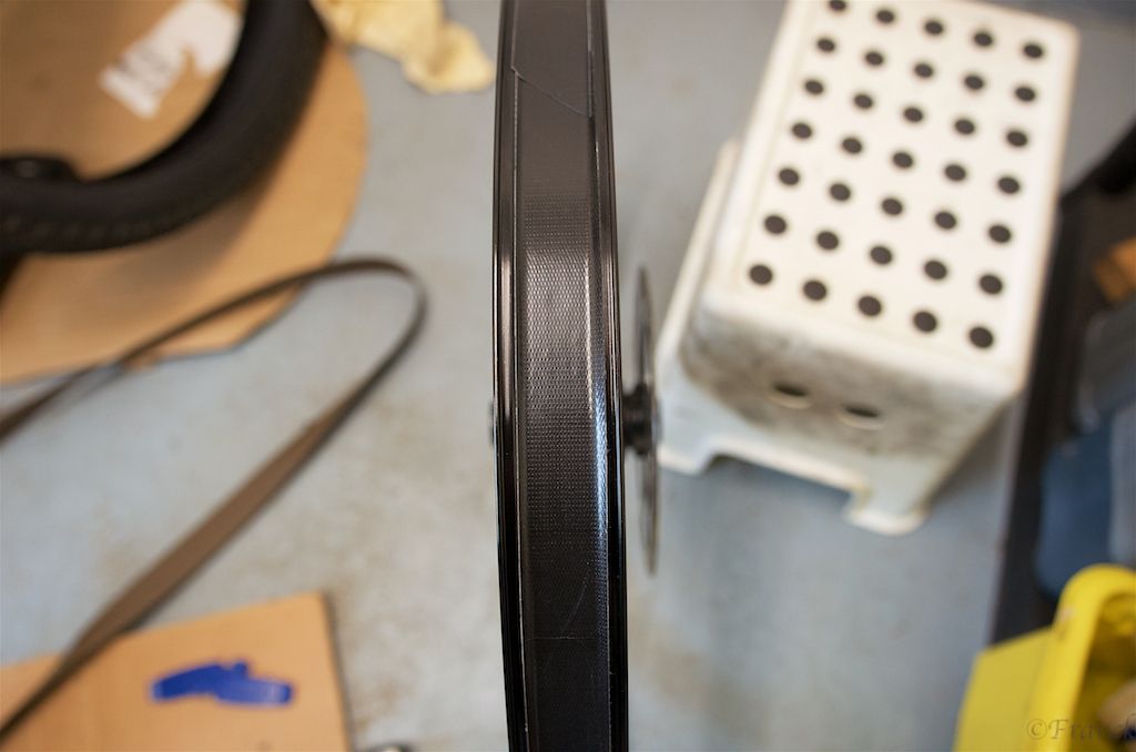

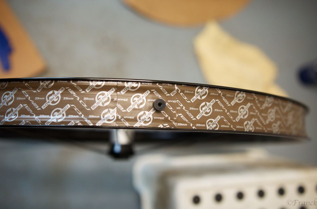

Nach Forenempfehlung ENVE Tubeless Felgenband MTB AM am Ventilloch beginnend, ca. 5 cm überlappend 1 Lage aufgeklebt (es ist etwas strittig, ob das mit dem serienmässig verbauten Band nicht auch ohne Klebeband geht).

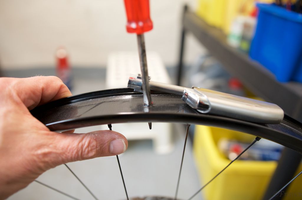

Mit heißgemachtem Werkzeug Ventilöffnung ins Band gebrannt
Original Band darüber montiert, zur Beschriftung sag ich nichts :ROFLMAO:, Ventil eingeschraubt, habe es etwas mit einer Zange nachgezogen.

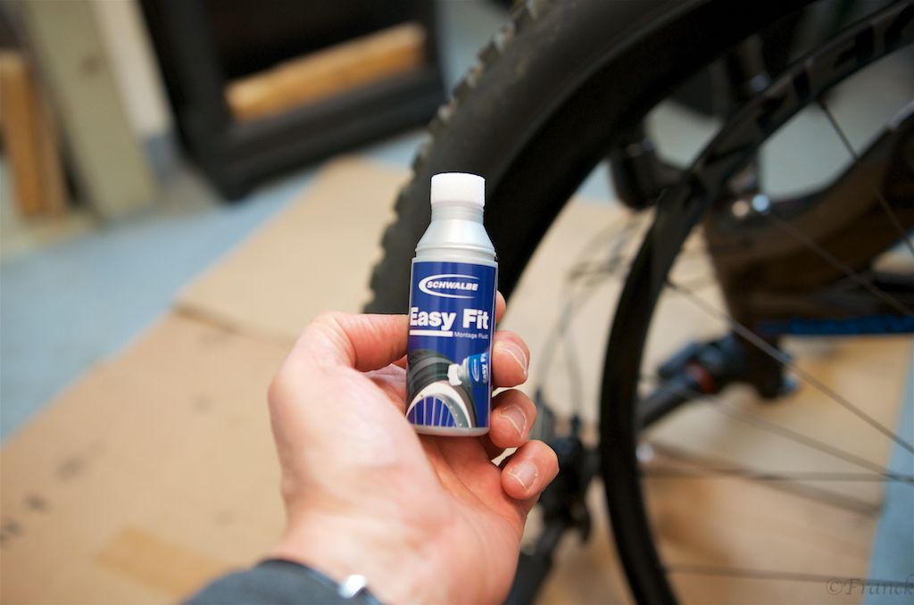

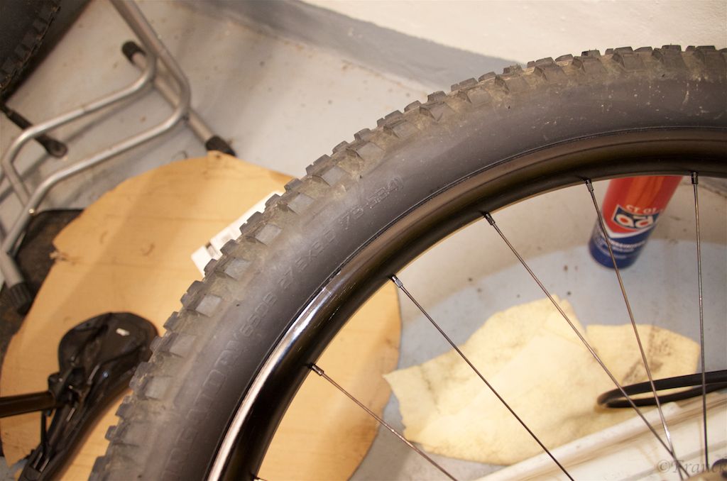

Den Reifen an den Kontaktstellen gründlich eingeschmiert

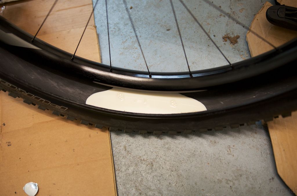

Reifen einseitig auf die Felge, da ich wenig Lust hatte, 100 ml Doc Blue durchs Ventil zu füllen, kippte ich das Zeug direkt in den Reifen
Reifen komplett montiert, auf 2,5 bar aufgepumpt, ging mit meiner Standpumpe und etwas zackigem Pumpen relativ gut, der Reifen sprang ins Bett
Rad eingebaut, gefühlte 1000 Umdrehungen gedreht, Rad ausgebaut, geschüttelt, wagerecht, senkrecht, Druck auf 1,3 bar abgelassen, Rad auf den Boden gelegt. Optisch ist keine undichte Stelle zu erkennen, morgen wird der Druck überprüft.
Gewicht
-115 g, na ja :cool:

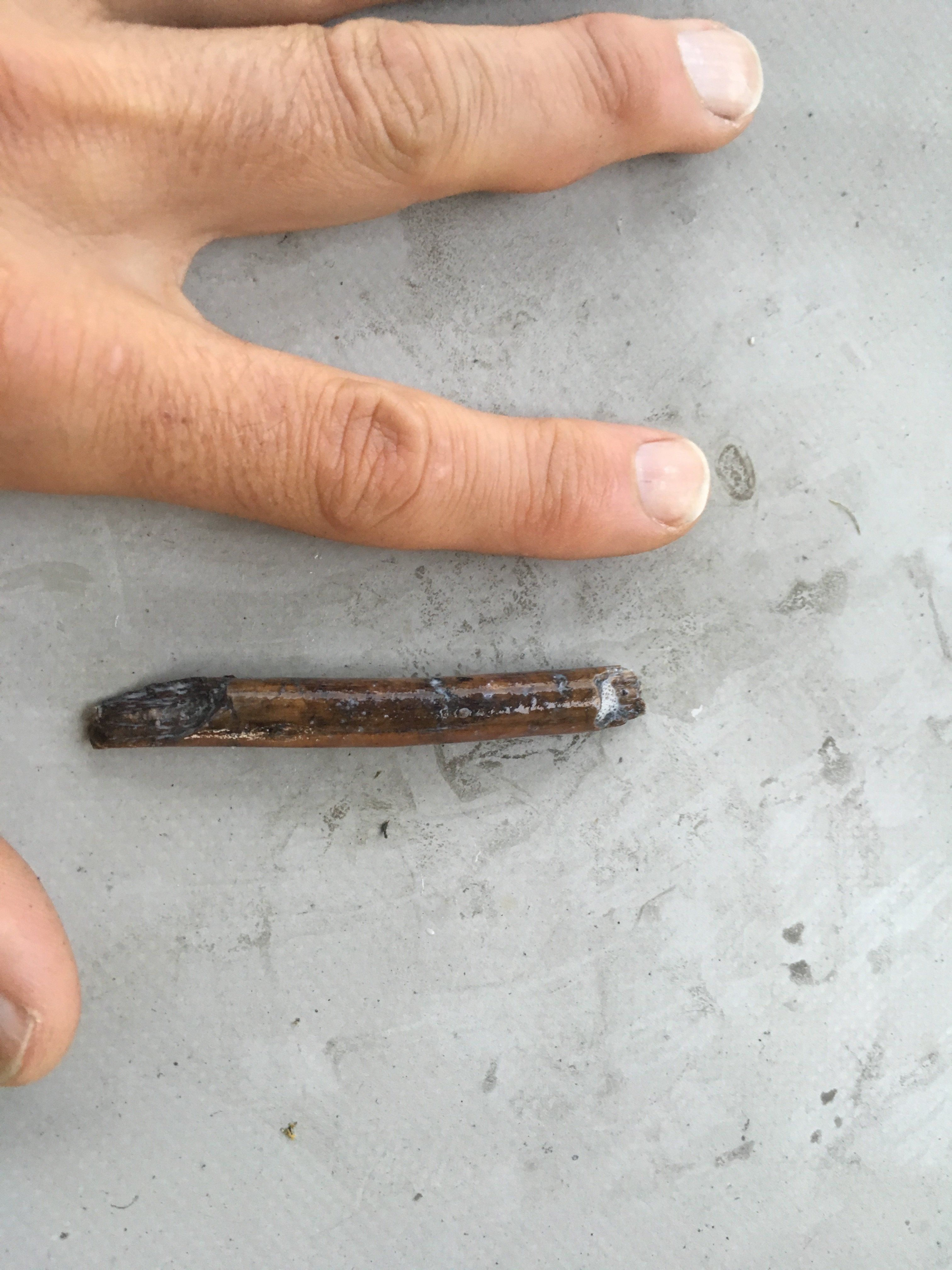

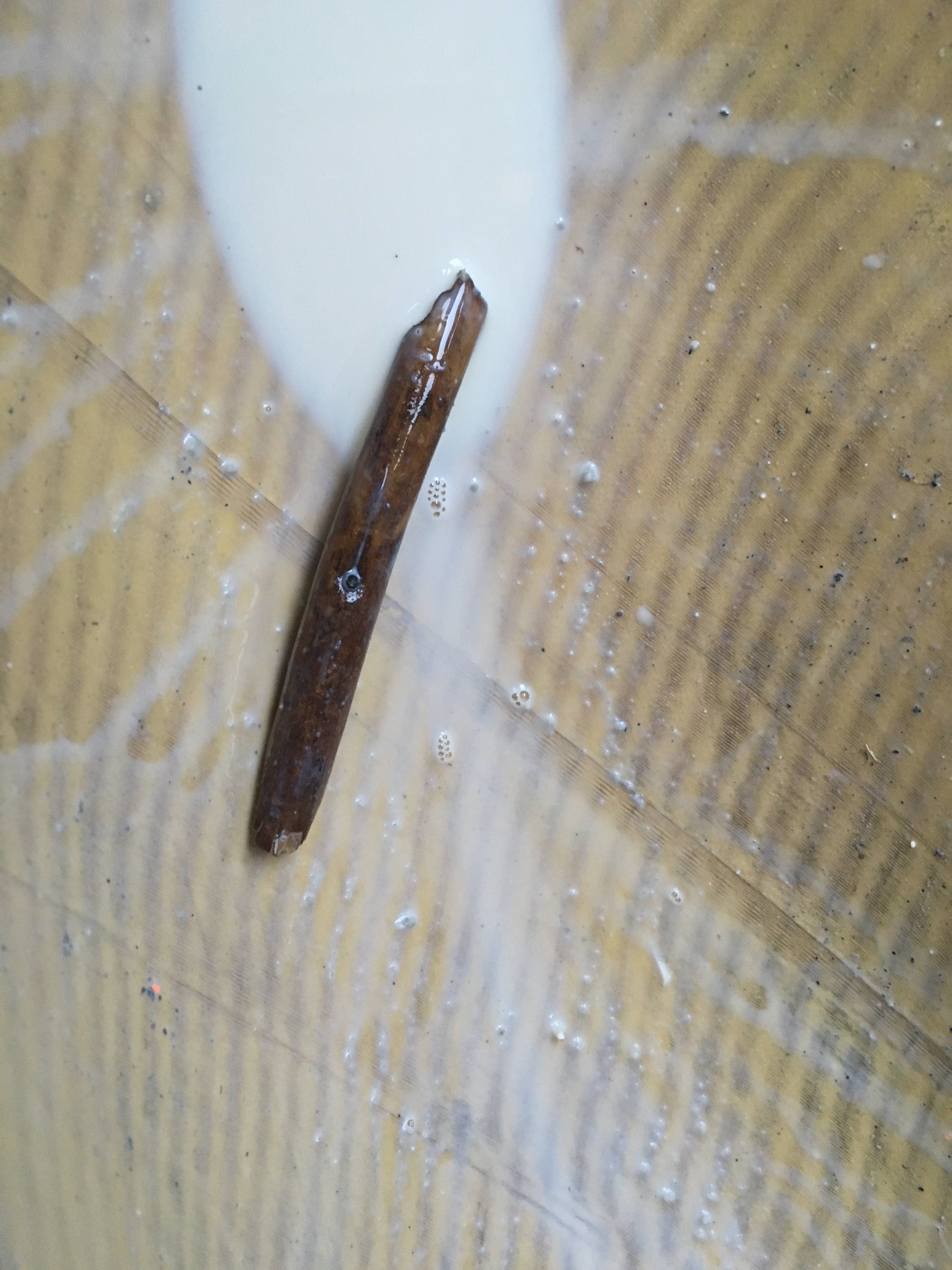

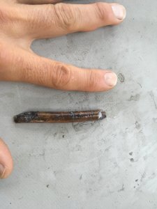

Ein kleiner Erfahrungsbericht meiner Tubeless-Bereifung:
Am Wochenende hörte ich im Wald das unliebsame Geräusch: sssssssssssst....
Bei meinen Tubeless trat Luft aus :mad:
Schnell Luft nachgepumpt, den Reifen gedreht, weiterfahren!
Nach 100m das gleiche Spiel und nach 500m nochmals. Dann ging es zehn Kilometer zum Auto ohne Probleme!

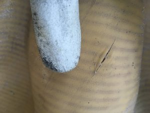

Am Mantel war ein ca 10mm großer "Ring" zu sehen, aus dem Milch herausgetreten war und nun wieder dicht schien.
Zuhause den Mantel runter und was finde ich im Inneren....
Zum Größenvergleich:
Und so sah der Mantel von Innen aus:
Resultat begeistert mich!!! Hätte nicht so ein großes Stück Holz erwartet und schon gar nicht, damit weiter fahren zu können!!!

Die Fatbike-Reifen scheinen doch anfälliger zu sein als die normalen MTB-Reifen, schon recht wenn sie Protection oder snake-skin haben. Oder liegt es an diesen farbigen (orange) Reifen?
Erinnere mich das @Bunny-Power auch schon einmal einen "halben Baum" :hushedface: im Reifen hatte. Von daher würde ich hier auf alle Fälle auf Tubles setzen.
Denke, da kommen 2 Faktoren zusammen.
Je breiter der Reifen, umso mehr Chancen, etwas „aufzusammeln“ hat man.
Ausserdem ermöglichen die Socken einen rustikaleren Fahrstil, damit steigt die Wahrscheinlichkeit des Defekts auch an.
Die Hersteller versuchen natürlich auch, die Reifen möglichst leicht zu bauen. Gewicht steht leider meist in direktem Zusammenhang mit Stabilität :fear:

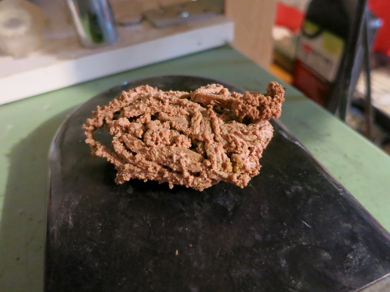

Vorderrad 2877 km (≈2000 km Tubeless), mit leichtem Diffundieren, noch ordentlich Dichtmilch drin, nie was nachgefüllt.
index.php
index.php
Hinterrad 1607 km, von Anfang an Tubeless, massiv am Diffundieren, ebenfalls nie was nachgefüllt, war aber vom Druck relativ dicht (1 x Woche etwas nachgepumpt).
index.php
Wie Dichtmilch sieht das nicht mehr aus :cautious:
index.php
Der Reifen klebte wie zementiert am Felgenband, dass verschob sich bei der Demontage.
Ich machte die Felge sauber und erneuerte auch das Klebeband darunter, dass hatte an einer Stelle auch schon seitlich etwas nachgegeben. Bild unten nach neuer Montage, vorher leider verpennt :confused:

dieses Easyfit ist nur Geldmacherei von Schwalbe !! Fenstereiniger oder anderes Waschmittel in einer PumpSprühflasche reicht vollkommen auch, die Reifen flanke nach dem Montieren auf der Felge einsprühen und dann aufpumpen bis es Plopp macht.

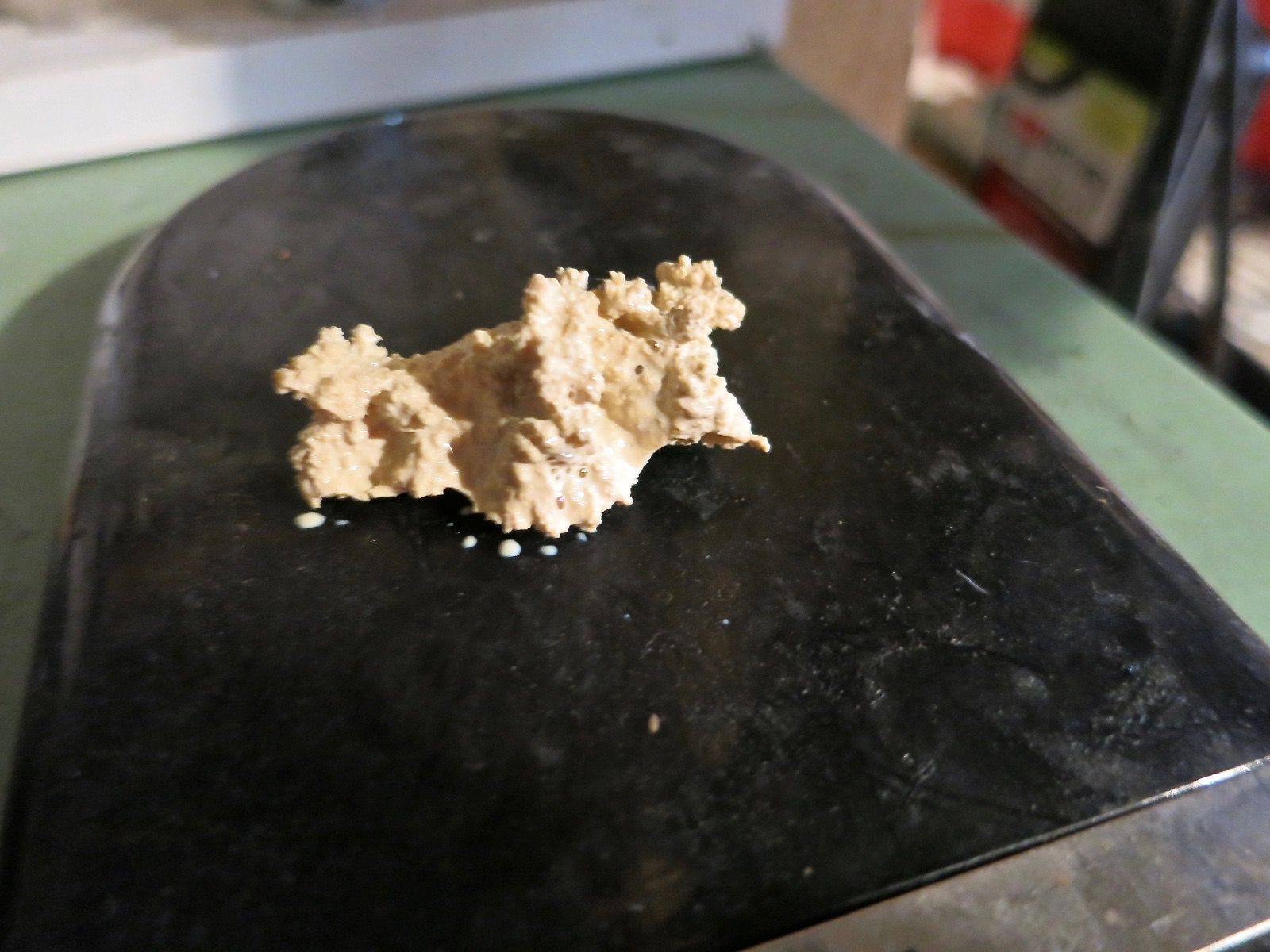

Meine Erfahrung, was die dichtmilch angeht ; StansNoTubes und Continental Milch 1:1 Mischen, ergibt den besten Pannenschutz.
mit der StansNoTubes gibt es mit der solche Kaktusse
mit der ContiMilch einen braunen Klumpen und eine klare Flüssigkeit bleibt übrig.
mischt man beides, wird es eine zähe aber flüssige Konsistenz.
gegen Durchstiche unterwegs empfiehlt es sich z.b. ein Satz Maxalami dabei zu haben
Sicher geht das auch mit Spülmittel, aber als ich den Satz zum Umrüsten kaufte, riss es das Esay Fit auch nicht mehr raus :cool:
