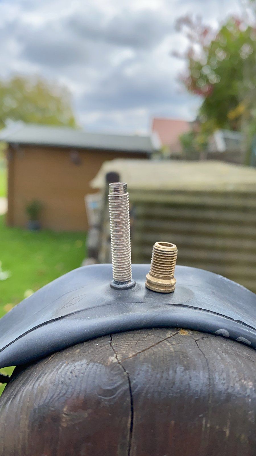

Hallo,
habe am Wochenende mein Bike auf Tubeless umgerüstet und wollte mal fragen ob es einen Adapter gibt um den Kompressor mit Autoventil Buchse ans Prestaventil zubekommen wenn ich den Ventileinsatz rausgeschraubt habe.
Also ich suche einen Adapter der auf das Aussengewinde des Prestaventils passt.
Der normale Adapter funktioniert nur wenn der Ventileinsatz drinnen ist.
Gruß Kai

Du meinst bei der Erstmontage des Reifens, damit er sich in die Wulst der Felge drückt ?
Ich nutze dafür ein Luftpistole und stecke die einfach mit der Spitze in das Ventil.
Ein kurzer Luftstoß reicht meist aus, damit sich der Reifen in die Felge drückt.

Ja genau wegen der Erstmontage, ich hab ja nen Kompressor, aber ich bin mir nicht sicher ob ich mit dem Ventileinsatz so schnell da ausreichend Luft rein bekomme.... deshalb meine Frage.... :)

Es müsste auch mit Ventil langen, meine letzten Schlauchmosmontagen habe ich mit einer CO2 Patrone und Ventil gemacht, danach nochmal mit Standpumpe nachgepumpt. Ploppte problemlos.

Schwalbe NN, HD und MM und Maxxis DHR und DHF hab ich sogar mit der Standpumpe drauf bekommen. Conti MK und TK mit der Protection Karkasse hab ich selbst mit Kompressor nicht aufgezogen bekommen. Da waren einfach zu viele "Falten" in der Seitenwand. Die hab ich dann erst mal 2 Wochen mit Schlauch gefahren und dann auf Tubeless umgestellt.
Macht doch nit aus allem ne Wissenschaft Burschn, Reifen auf die Felge, schön mittig, dann eine Seite rüber drücken, Ventikern bleibt drinnen, Kompressor .....plopp plopp...Ventilkern raus, Milch rein, Ventilkern rein.....wieder Kompessor ....fertig.😉
