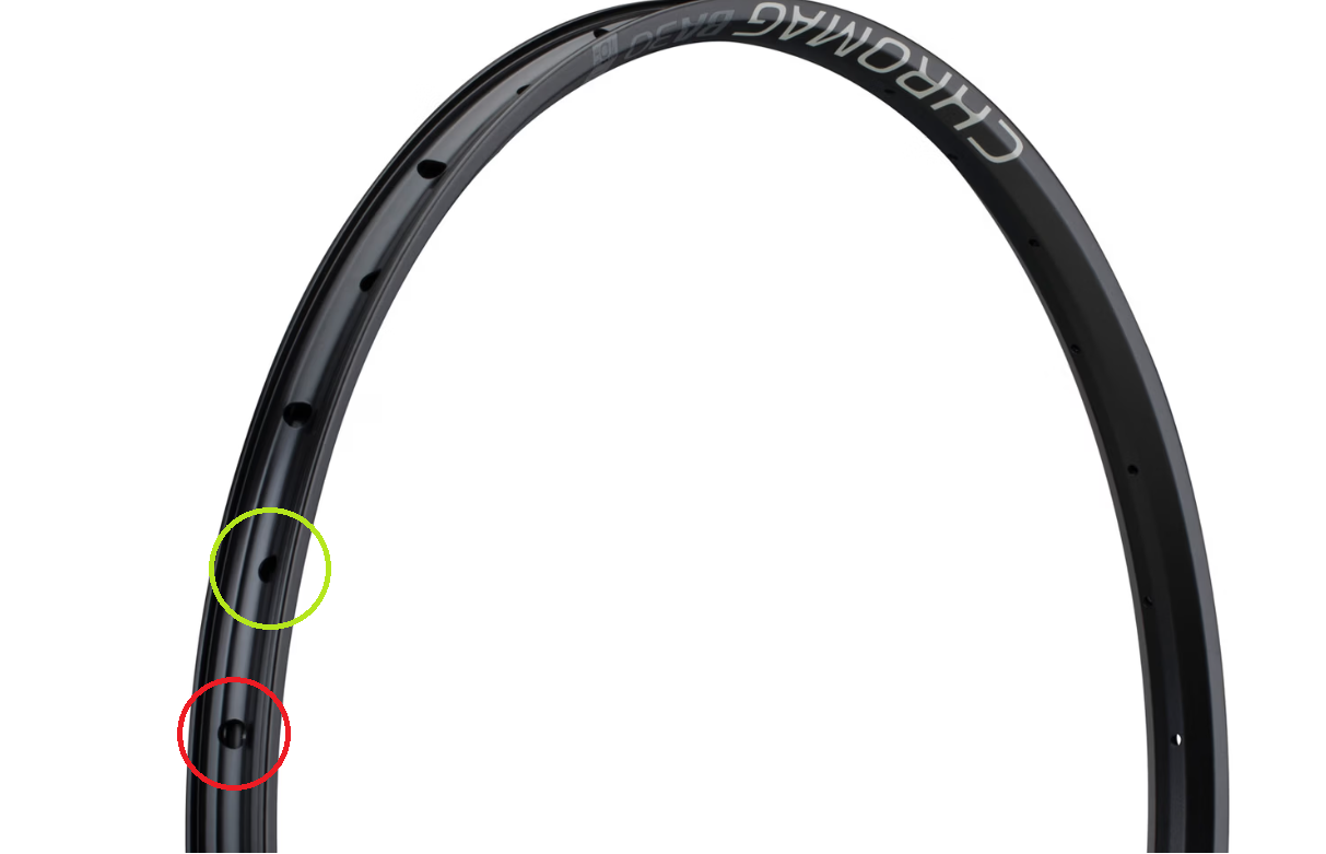

vorneweg, das Tubelessband ist definitiv breit genug, beim Kleben auch nicht geaschlampt. mit dem Reinigen hat das auch nichts zu tun, den das Band klebt einwandfrei. Das Problem ist ja auch nicht zwischen Felge und Band, sondern zwischen Band und Reifenwulst und da auch nur im Bereich der äußeren Speichenlöcher.
Hier ein Bild das verdeutlicht, was ich meine:
die grünen Speichenlöcher sind schön in der Mitte der Felge, da gint es auch kein Problem, wenn das Band durch den Luftdruck ein wenig in die Speichenlöcher gedrückt wird.
Bei den Roten Seichenlöchern ist das anders, die sitzen so weit aussen, das ein Teil der Bohrung schon nicht mehr in der vertiefung liegt.
Montiert man nun den Reifen soll er ja rundum schön in der Vertiefung liegen. Das hat aber zur Folge, dass der Reifenwulst fast mittig über die äußeren Löcher läuft.
Wurde jetzt hier kein neues Band verwendet, das noch nicht in die Löcher gedrückt wurde, dann pfeift da die Luft raus. Das kann man mit einem fetten Kompressor kompensieren, meistens zumindest, die einfachere Variante ist aber, ein neues Band zu kleben, was genau 3min. dauert.
Und dass sich das Band, egal welches durch den Luftdruck ein wenig in die Felgenlöcher drückt, ist wohl unstrittig.

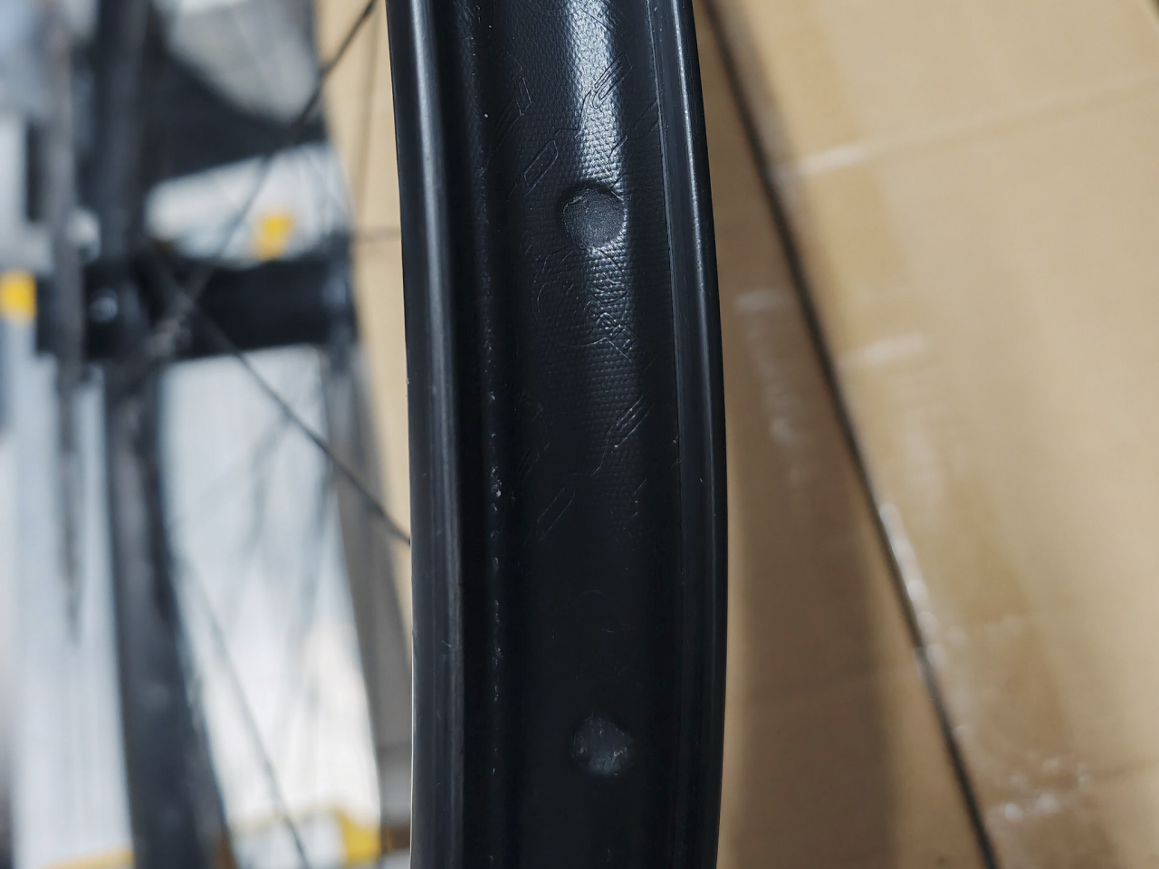

Dank diesem Thema hier das Specialized Tubeless-Felgenband genauer angeschaut. Deutliche Vertiefungen in den Speichenlöchern entdeckt (siehe Foto). Band raus, neues rein.
Griff zum Rennkompressor, paar Mal pumpen und siehe da, die Schwalbe sitzen.
Fazit: bei Problemen immer nach dem Felgenband sehen und wenn's so wie hier aussieht gleich wechseln.
