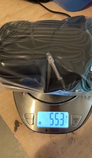

So 100g pro Laufrad schätze ich mal. Die Gewichtserparnis ist aber nicht unbedingt das entscheidende. Das andere, bessere Fahrgefühl find ich wichtiger, da niedrigerer Luftdruck möglich, oder die einfache Reparaturmöglichkeiten per Salami.
Ist normal. Das habe ich bei meinem Tubeless Umbau an Gewicht raus geholt bei beiden Felgen. Dagegen kommt dann pro Rad 60ml Tubeless Milch, das Tape und die Ventile. Macht zusammen wieder ca. 150g rein. Waren 27,5 x 2.6 Reifen.

Die Impac Schläuche die bei mir verbaut waren wiegen 285g pro Rad.
