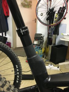

Bei mir war es immer die Sattelstütze. Und zwar kommt Dreck unter der Gummilippe zwischen Rahmen und Stütze.
Abhilfe: Klemmung lösen. Sattelstütze vorsichtig hochziehen und sauber machen. Aufpassen dass der Dreck nicht in den Rahmen fällt. Ein wenig Fett drauf und gut is.
