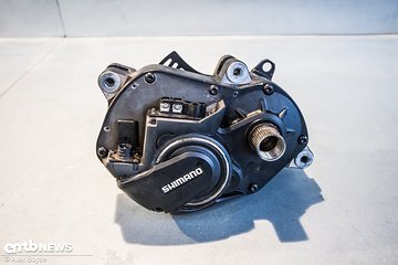

Ein E-Bike-Motor muss unter wechselhaften Witterungen und Belastungen funktionieren und zugleich anspruchsvolle Leistungsvorgaben erfüllen. Wir konnten einen Blick unter das Gehäuse eines Shimano Steps E8000 Motors werfen – erfahrt im Artikel, was wir dabei herausgefunden haben.

Ich bin nicht der Meinung dass Shimano die Hitzeableitung im Griff hat. Ganz im Gegenteil!
Habt ihr auch Probleme mit überhitzenden E8000 Motoren? Habe hier (in Oberbayern) einen Freund bei dessen relativ neuem Merida E-One Sixty der E8000 im Boost Modus gefahren so nach 600-700 Höhenmetern mehrerer ähnlicher 1700-2000 HM Touren ständig anfängt zu überhitzen. Egal ob man Forststrasse oder auch den einen oder anderen Uphilltrail fährt.
Da kann man die Uhr danach stellen.
Wenn es dem shimano Motor zu heiss wird, da kommt dann ein W010 Fehler. Der Motor regelt dann die Leistung stark runter und wird so heiss dass man ihn nicht mehr anfassen kann.
Der Akku wird dann auch sehr heiss. Man kann den Akku dann zB auf der Hütte oben nicht mehr laden und muss fast eine halbe Stunde oder länger warten bis er abkühlt.
Im restlichen Verlauf einer der Touren die ziemlich steil ist und nur noch ein paar Flachstücke hat, erholt sich der Motor dann fast nicht mehr. Und das Gepiepe kommt immer wieder..
Dabei haben wir noch nicht mal Hochsommer. Das kann es doch nicht sein.
Ich fahr oft mit meinem Bosch CX die Touren mit, und kann es kaum glauben. Mein CX regelt nicht mal ansatzweise runter, klar auch der Bosch Akku wird mal ein bissl wärmer, aber das wars. Bei weitem nicht so heiss wie die Shimano Akkus.
Auch die Power des E8000 ist eigentlich enttäuschend: Gefühlt ist der Shimano Motor im Boost Modus (wir haben immer wieder mal die Bikes getauscht) ungefähr auf "Tour" Modus beim Bosch. Und "Trail" will mein Kollege nicht fahren, da "schläft ihm das Gesicht ein", was ich auch verstehe.
Der Shimano zieht im Boost Modus zwar zuerst stark an, aber dann geht ihm die Puste aus. Mein Freund ist langsam echt a bissale grantig, weil der Shimano Motor überall so gelobt wurde. Aber gegen einen Performance CX sieht er manchmal echt alt aus. Und vor allem die AKku Reichweite (wir fahren mit 2 Akkus) ist im Durchschnitt 300-400 HM pro TOur weniger als bei mir. Wie sind eure Erfahrungen? Kann man das vielleicht mit dem Motor Update dann verbessern? Oder über die App dann?

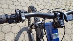

die Neue Software für denn Steps antrieb gibt es schon
allerdings nur für Händler als Download
App kommt erst Später
werds mir ende der Woche aufspielen. bin gespannt
so Software is drauf bzw. Fahrstufen angepasst
zugleich wurde der 6000er Schalter Programmiert
jetzt bin ich zufrieden:openedeyewink: und ich kann die Tachoanzeige am Schalter bedienen bzw. weiterschalten was ja beim 8000er nicht geht

nein. umprogrammieren kann nur der Händler und selbst das ist eingeschränkt.
die Wichtigen sachen kann nur Shimano selbst vornehmen.
leider. ich warte bereits auf eine Software die das kann
Ich habe den Schalter der 6000er auch verbaut. Absolut kein Problem bei meinem Händler.
Hoch, runter, Menü weiter. Mehr muss man dem Schalter nicht beibringen.
