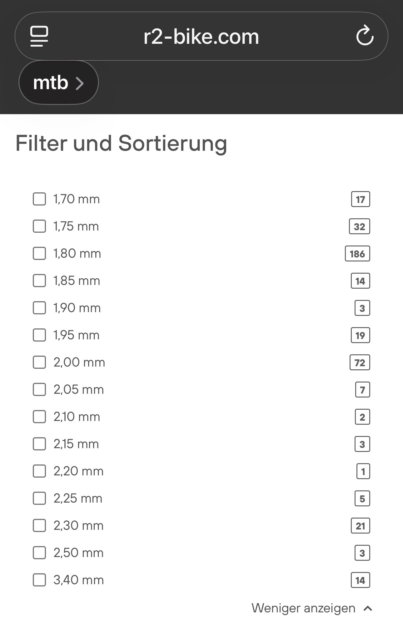

ganz ehrlich.. wieviel ist der Satz Bremsscheibe schwerer, weil die 0,4mm dicker sind? Und selbst wenn es 200g sein, sind das gut investierte 200g.
Häufig les ich, dass Leute unzufrieden sind, wenn günstige, dünne Bremsscheiben an Limit kommen.
Dann lieber gleich 200g mehr, und das ding macht keine Faxen. Und grad das sind meist eh die Personengruppen wo 5 Halter an Lenker, und das fette Faltschloss an Rahmen geschraubt werden.
