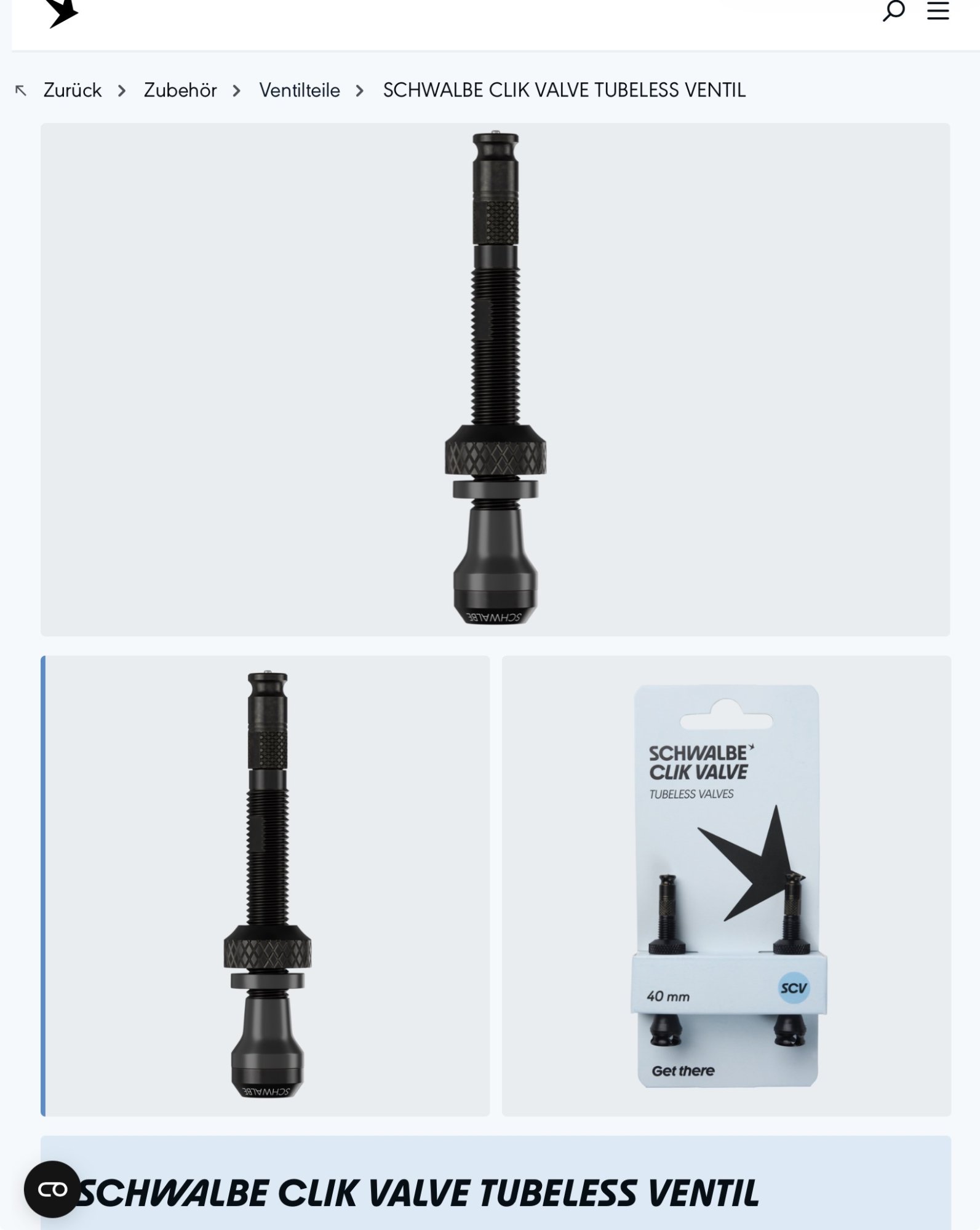

Auch beim Bike gibt es einige Anbieter, habe aber noch keines gesehen, dass direkt auf die Clikvalve Ventile passt. Notfalls kannst du aber ja auch ein Presta Ventilkern mitnehmen und austauschen.
So du denn schraubbare ClickValve Ventile hast. In den originalen von Schwalbe sind die fix, genau wie bei den originalen TL Ventilen. Und nochmal. Das Pannenspray ist für den Schlauch und nicht das Ventil gedacht

Die Click Valve sch........ ist sowieso der größte mißt. Nach einigen Wochen der Benutzung und Nachpumpen schließt das Ventil nicht mehr richtig wenn man den Adapter entfernt entweicht die Luft. Sehr Geil wenn mann es gerade eilig hat und erstmal das Ventil Tauschen muß. Auch wenn man abends sein Rad vorbereitet und morgens erstmal aufpumpen muß weil es über nacht langsam die Luft verloren hat da das Ventil nicht richtig schließt. DAs ist einfach mißt. Versteh nicht warum alle das so Feiern wirklich. Ich habe das jetzt an mehreren Rädern bei mir erlebt und auch im Werkstatt Alltag bei uns. Wir empfehlen die Click Valve nicht mehr. Wundert mich auch das dazu hier im Forum nicht mehr geschrieben wird. Muß doch einige Leute mit dem selbigen Problemen geben. Wenn man mit schlauch fährt gibt es keine Probleme aber mit Milch kannst das vergessen. Ich habe alle meine 3 Radar wieder zurück gerüstet. Seit dem keine Probleme ebenso wie die zwanzig Jahre vor Click Valve .

Milkit bei mir, aber wenn ich mich recht erinnere, habe ich die Ventilkerne fester wie „Handfest“ angezogen, vielleicht habe ich deswegen keine Probleme.
Wenn man so gar keine Ahnung hat, könnte man sich vor dem Posten entweder schlau machen, oder gar nix schreiben.
Es gibt geschraubte CV's. Steht ja schon weiter oben.
Ggfs. benötigt man einen Adapter, um das Pannenspray dafür nutzen zu können. Wie bei manchen Luftpumpen.
Wofür ein Pannenspray gedacht ist und wie es genutzt wird, kannst Du hier nachlesen (das ist bei den zahlreichen anderen Herstellern nahezu identisch):
Also ich hab heute Schläuche mit festverbauten Click Valves geholt und das Nachrüstkit für SV. Da ist ja der Adapter bei und ich würde doch sagen, den kann ich auf mein Pannenspray aufschrauben und dann tut es was es soll.
