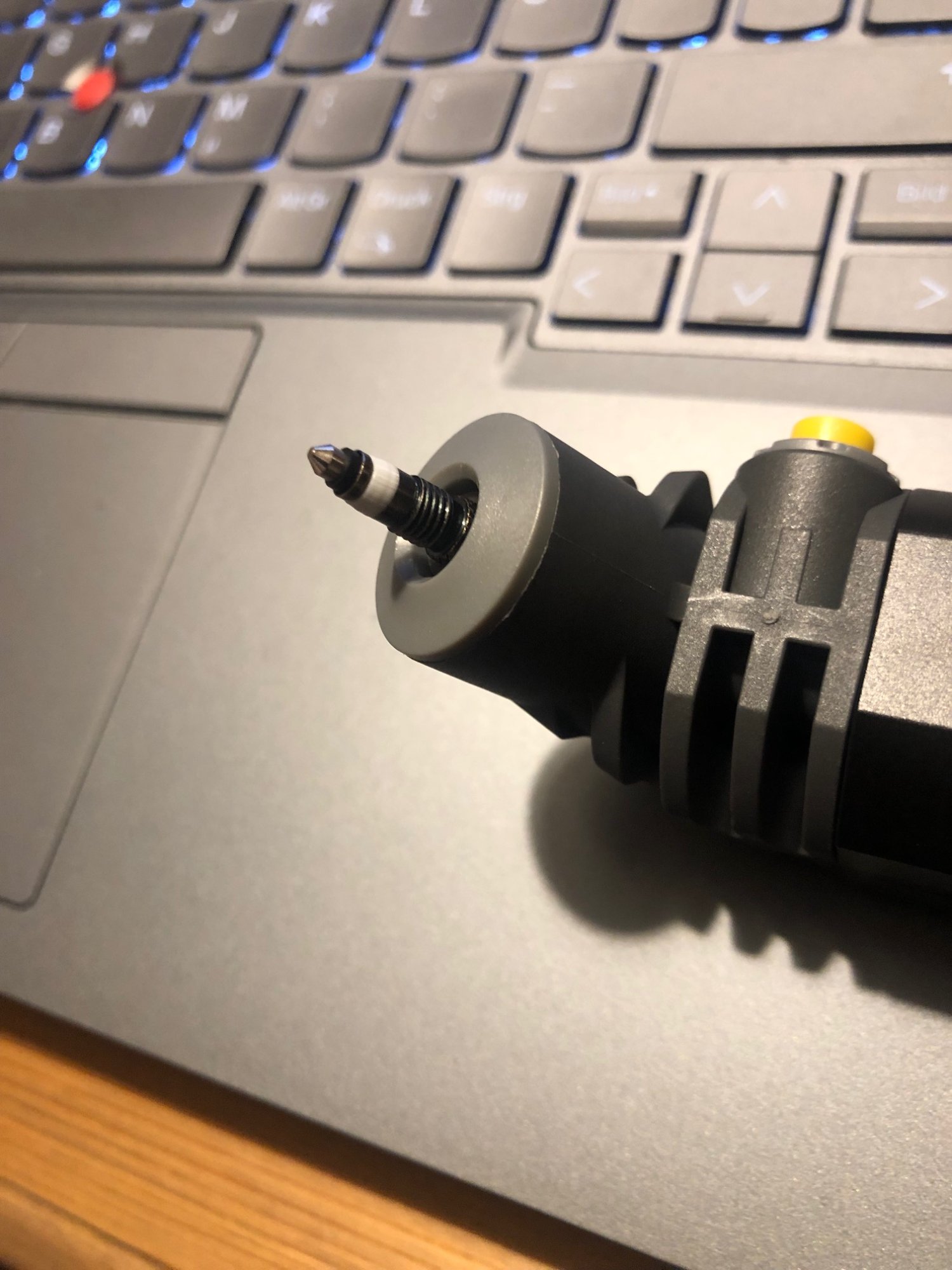

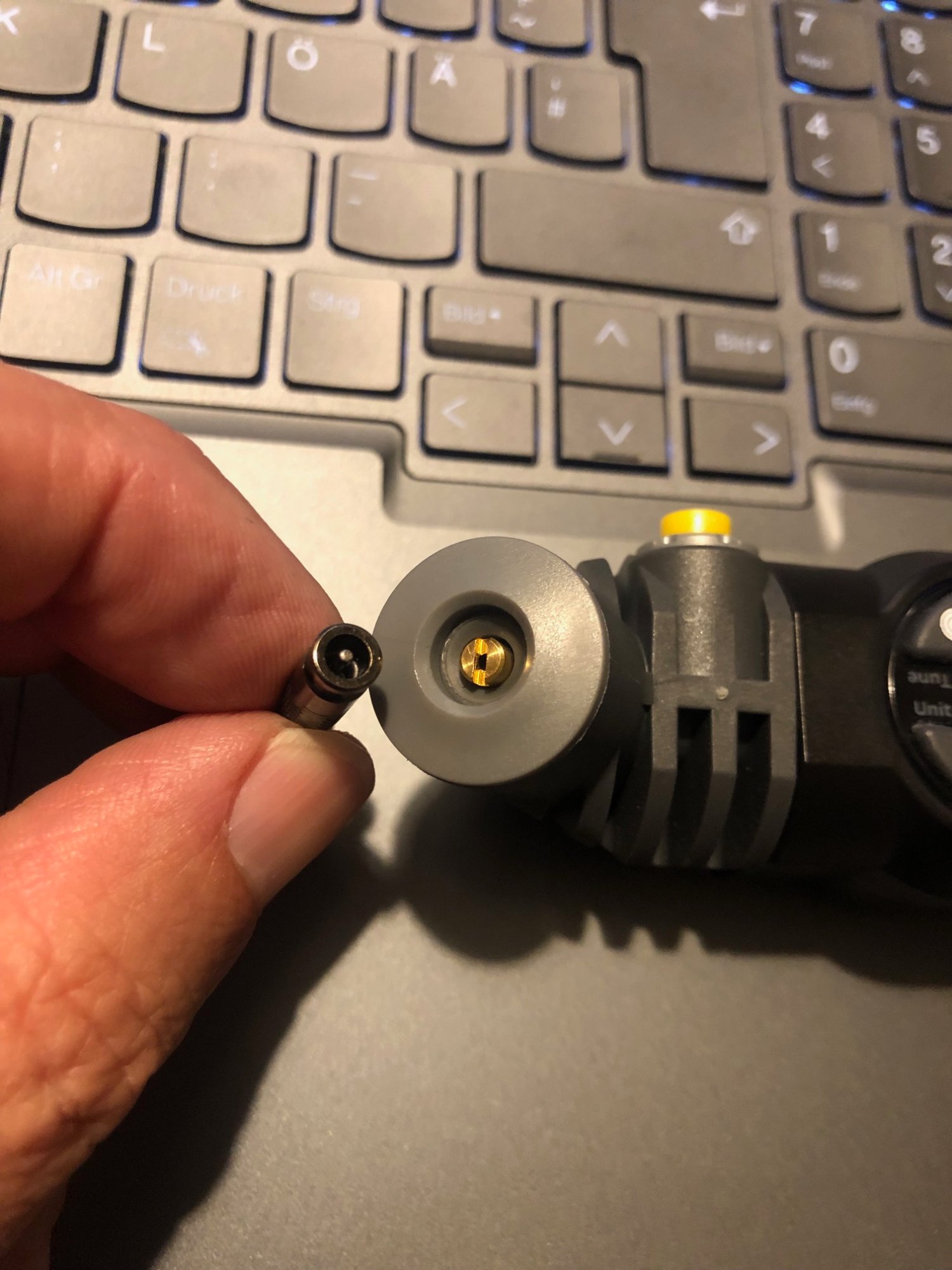

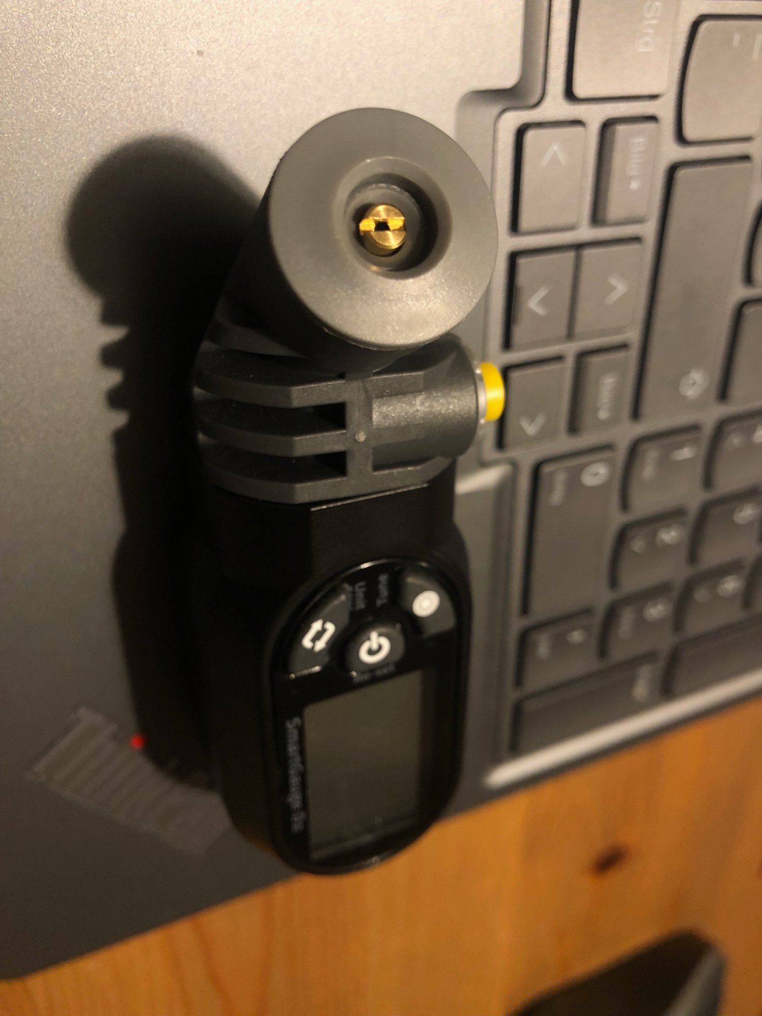

Weisst was ich mittlerweile glaub?
Der messingfarbene geschlitzte Teil mit dem Loch ist nicht immer gleich dimensioniert.
Beim einen rutscht er in das ClikValve und der Ventilstößel bleibt irgendwo hängen und wird hineingedrückt und gibt den Luftstrom frei.
Beim anderen steht er am Clikvalve an und nix geht.
Viel anders kanns nicht sein.
Egal, ich such jetzt einen Airchecker der schon Clikvalve tauglich ist.

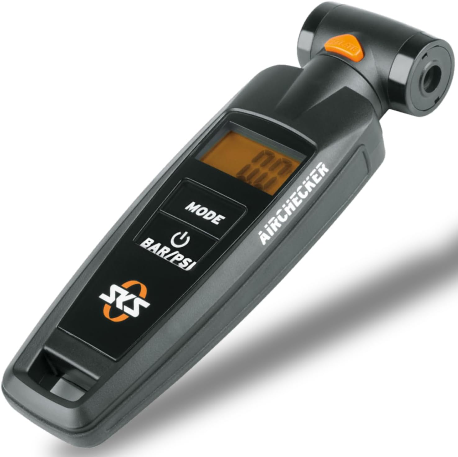

Ich kann EvoOlli bestätigen, der SKS Airchecker von Amazon ist die aktualisierte Version mit Clik Valve Funktionalität. Auf der Verpackung ist nur ein Clik Valve Aufkleber drauf aber im Innen liegt die neue Anleitung, die hier schon als PDF geteilt wurde: https://pictures.sks-germany.com/doc/10001_airchecker_bedienung_de.pdf

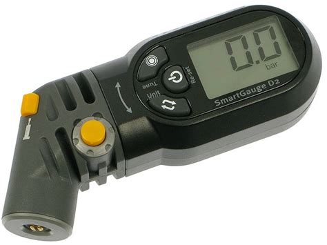

Der Topeak SmartGauge D2 funktionier bei mir aber auch. Dieser zeigt ziemlich konstant 1 PSI mehr an als der SKS. Basierend auf der Diskussion hier möchte ich klarstellen, dass ich die Funktionalität des SmartGauge D2 nicht verspreche. Ich sage nur, bei mir geht es. Macht draus, was ihr wollt.

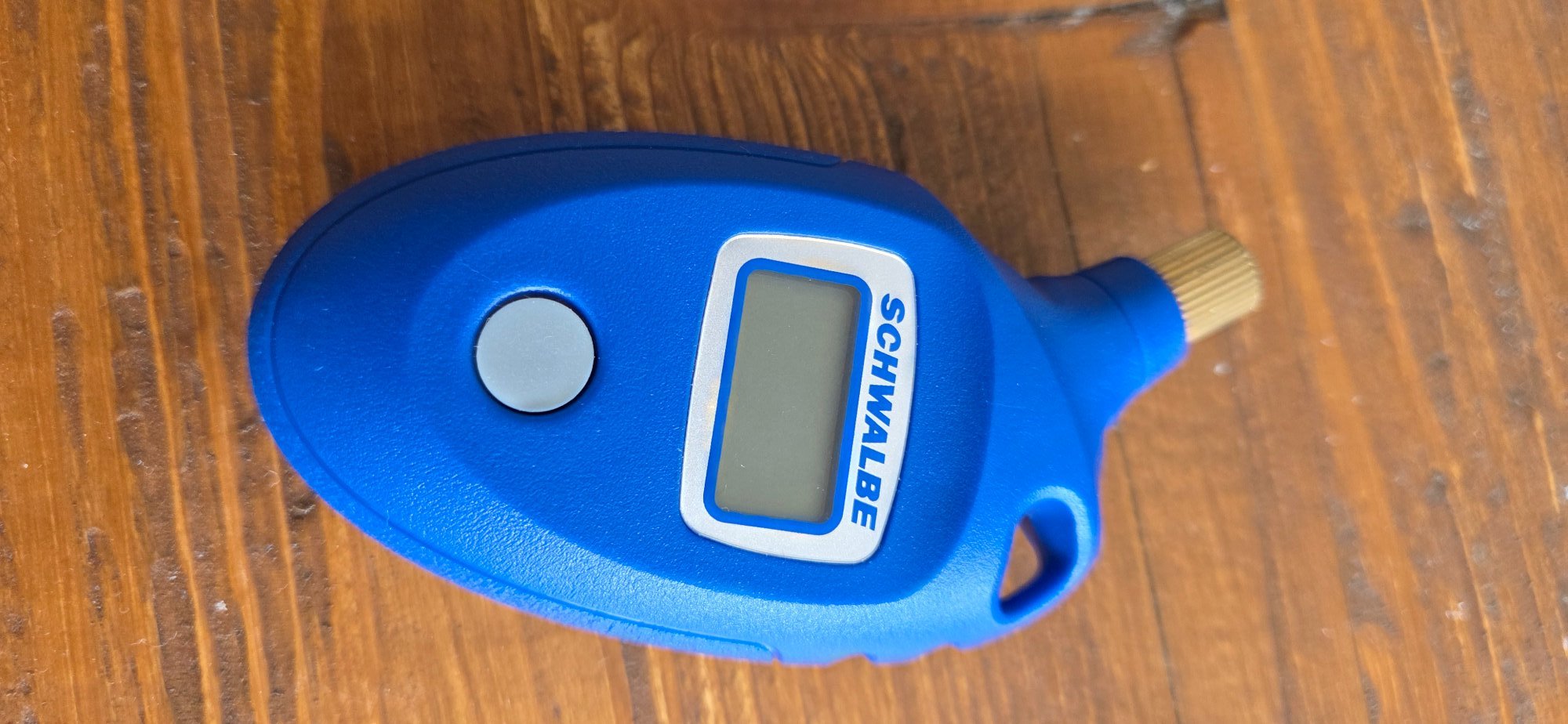

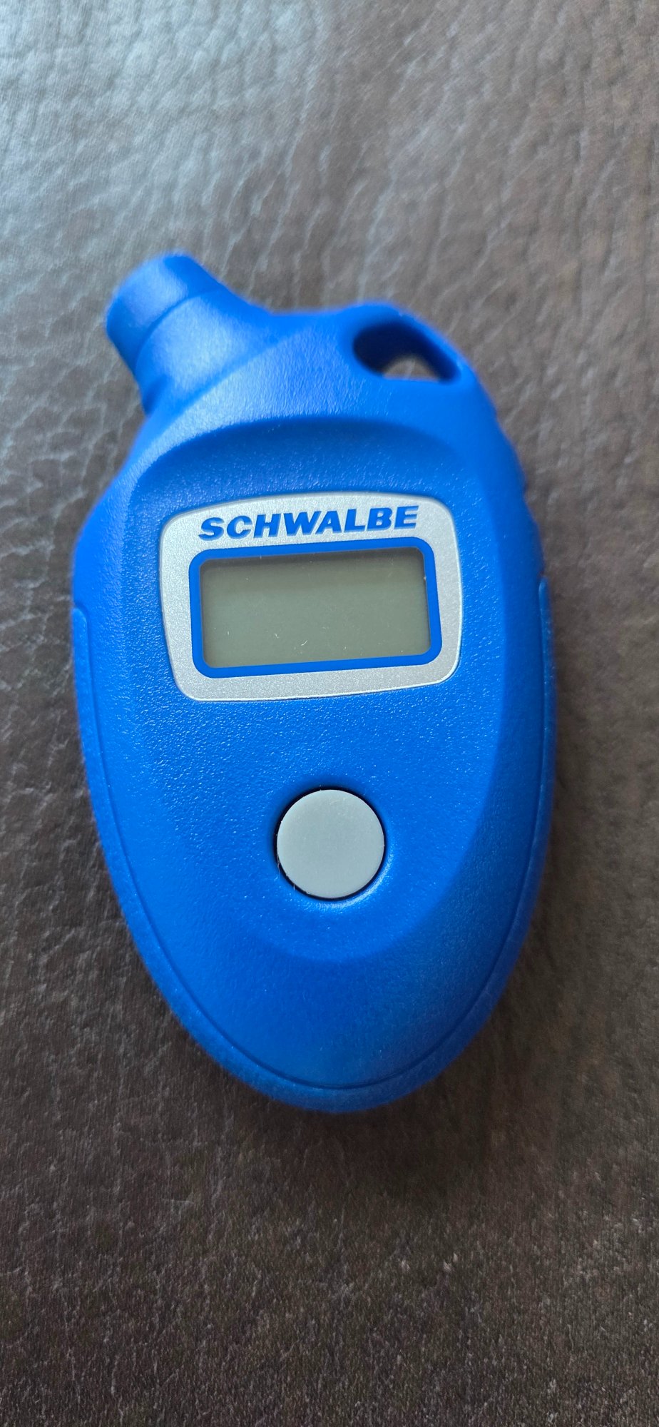

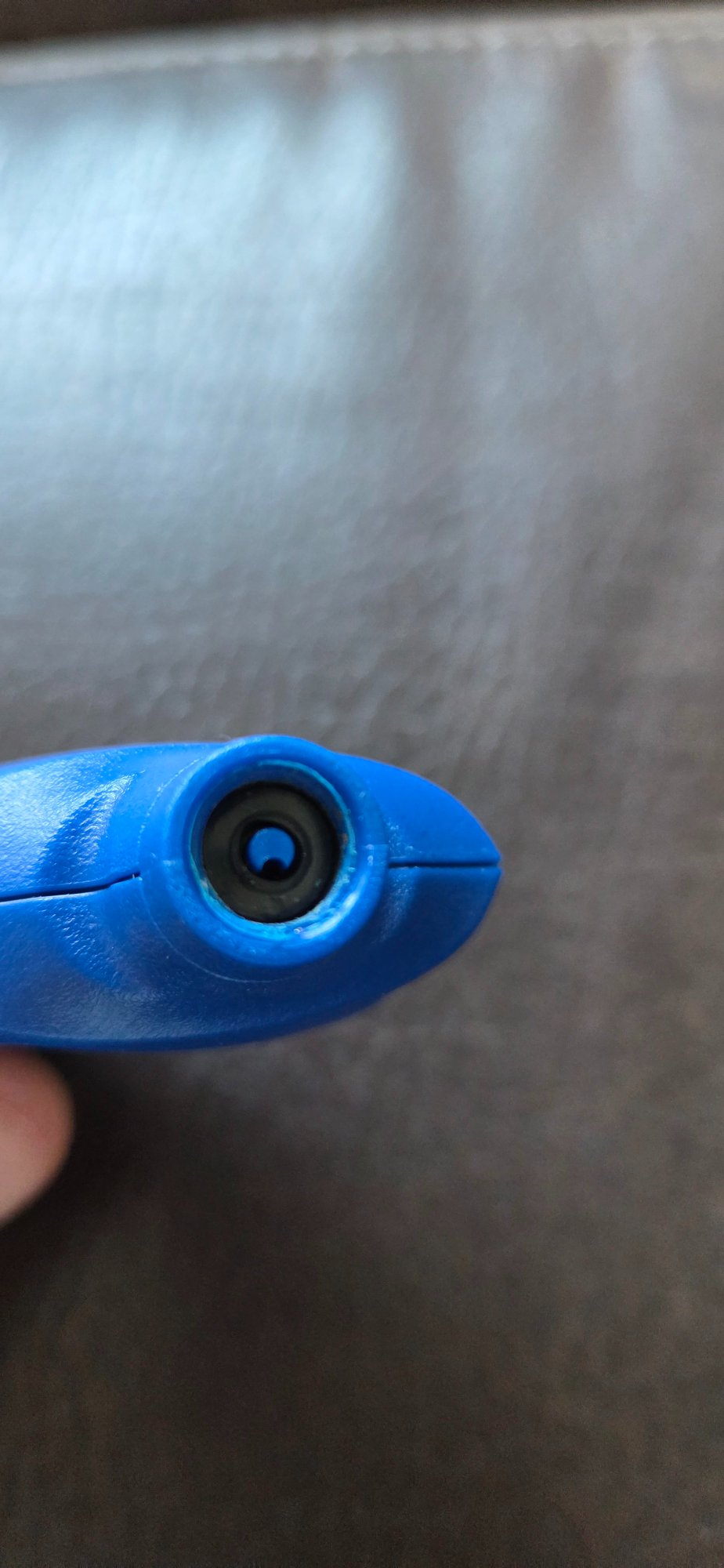

Habe auch den blauen Prüfer... Der sollte ja lt. Aussage vom Hersteller funktionieren.. muss die schwarze gummi Dichtung innen , herausgenommen werden ?
Hier die Bilder
Hatte die Messingschraube schon abgeschraubt gehabt... also muss die zuvor gezeigte Dichtung raus ?
