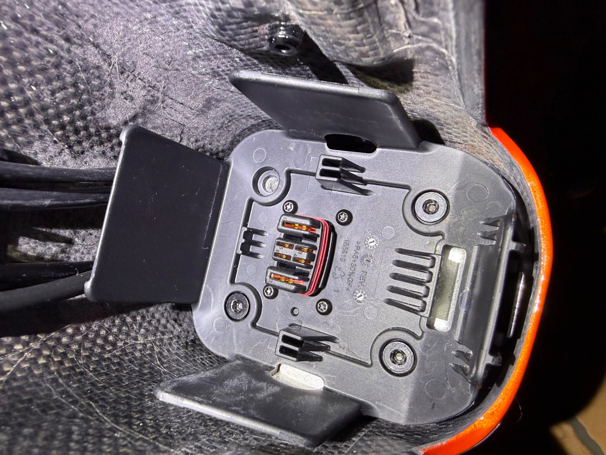

Vor ca. 4 Wochen wurde aufgrund eines Akkudefekts der Akku getauscht, dabei wurde wohl auch die Akkuaufnahme erneuert. Man erkennt es an anderen Schrauben.
