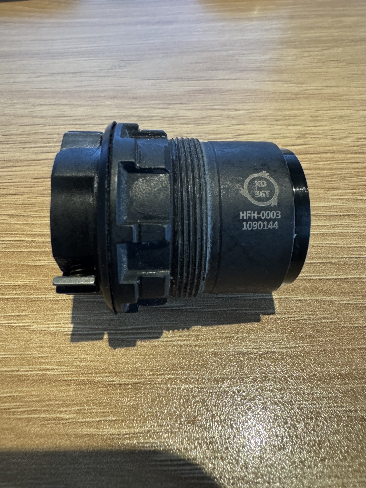

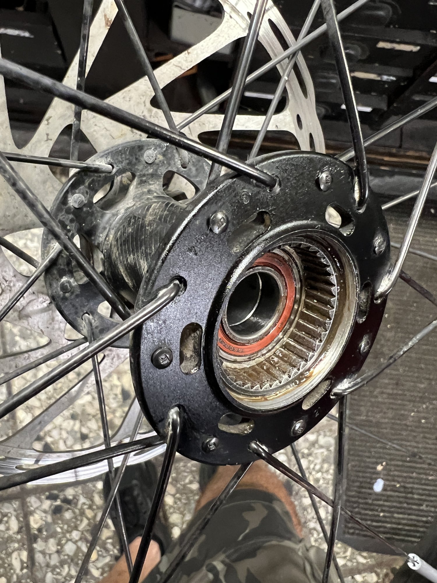

Bild von der Nabe bitte
Nicht alle Naben lassen sich umrüsten
Leider gibts keine eindeutigen Angaben was Specialized beim Gen 3 2022 verwendet hat.
Da müsste jemand aus Erfahrung sagen welche Nabe genau das ist.
Evtl. mit Rechnung/Seriennr. des Rads mal beim Specialized Händler fragen. Geh mal davon aus das es eine zugekaufte Nabe ist und man einen X-D Freilauf nachbestellen kann. Das Comp Modell darüber kam direkt damit.
Bisschen teuer vielleicht. Musst mal schauen ob es das auch hierzulande gibt.
Bei 100 oder mehr mit Endkappen und Versand würde ich mir ehrlich gesagt eher ein ganzes Laufrad mit allen Teilen holen.
BestBike ist ein Händler mit Sitz in Deutschland.
Vermutlich ist es eine DT-Nabe 360/370, Specialized vertreibt die dann nur ohne Label oder als Roval. Ich habe meine Nabe am SL2 von XD (XsssDeee) auf Microspline Ratchet LN umgerüstet.
Preislich tut sich zwischen Original DT und Specialized aber nicht viel.
Soweit ich weiß kann man das beim 2022 noch nicht so pauschal sagen das es eine DT 370 ist.
2023 war die Sache wohl klar.
Sich einen Freilauf gebraucht ziehen und im Zweifelsfall dann wieder abgeben ist eine gute Idee.
