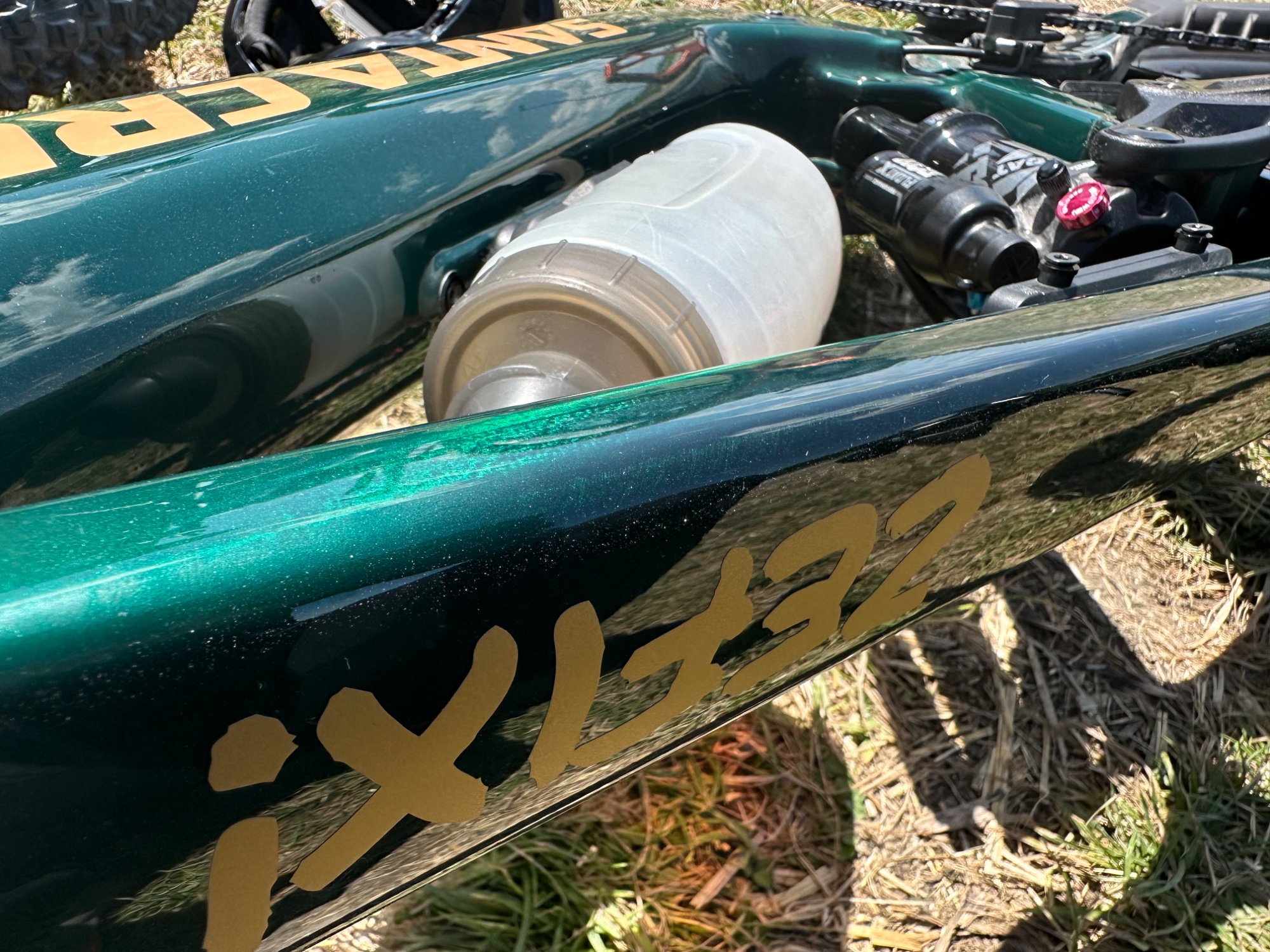

Der Lack vom grünen Vala ist wunderschön, perfekt verarbeitet, aber leider empfindlich.
Meine Frau hat das Rad vom Händler geholt (Asphalt, Schotter und Waldwege) und hatte nach 30km schon einen Steinschlag in der Sitzstrebe.
Daher habe ich direkt eine Rahmenschutzfolie besorgt.
Mein Bullit Rahmen ist ja aus 2021. Da ist ja ne halbe Jahres Produkt in irgendeinem Hafen abgestellt worden und erstmal nicht mehr wieder gefunden worden. Vielleicht hatte der genug Zeit, um richtig auszuhärten.... Foliert ist der natürlich von mir auch worden, aber nur an den wirklich kritischen Stellen. Der Rest ist tadellos. Mein radon sah an diesen Stellen nach der gleichen Zeit wie sandgestrahlt aus.
ich muss sagen das grün hatte ich auch im Fokus. Sieht die wirklich so schön aus wie auf dem Bildern bei sc direkt ? Bin direkt in das Teil verliebt gewesen werde dann auch an kritische stelklen nh schutzfolie draufpacken
Hier mal ein Bild wo man es erahnen kann:
Es ist ein S-Kit, aber ich habe schon umfangreich Hand angelegt. :D
SRAM GX musste einer Shimano SLX/XT weichen und ich habe ein Onyx-Laufrad hinten, weil mir der laute Freilauf hart auf den Piss gegangen ist. Die Mavens sind ebenfalls durch Shimano XT ersetzt worden. Jetzt isses mein ideales Bike.
