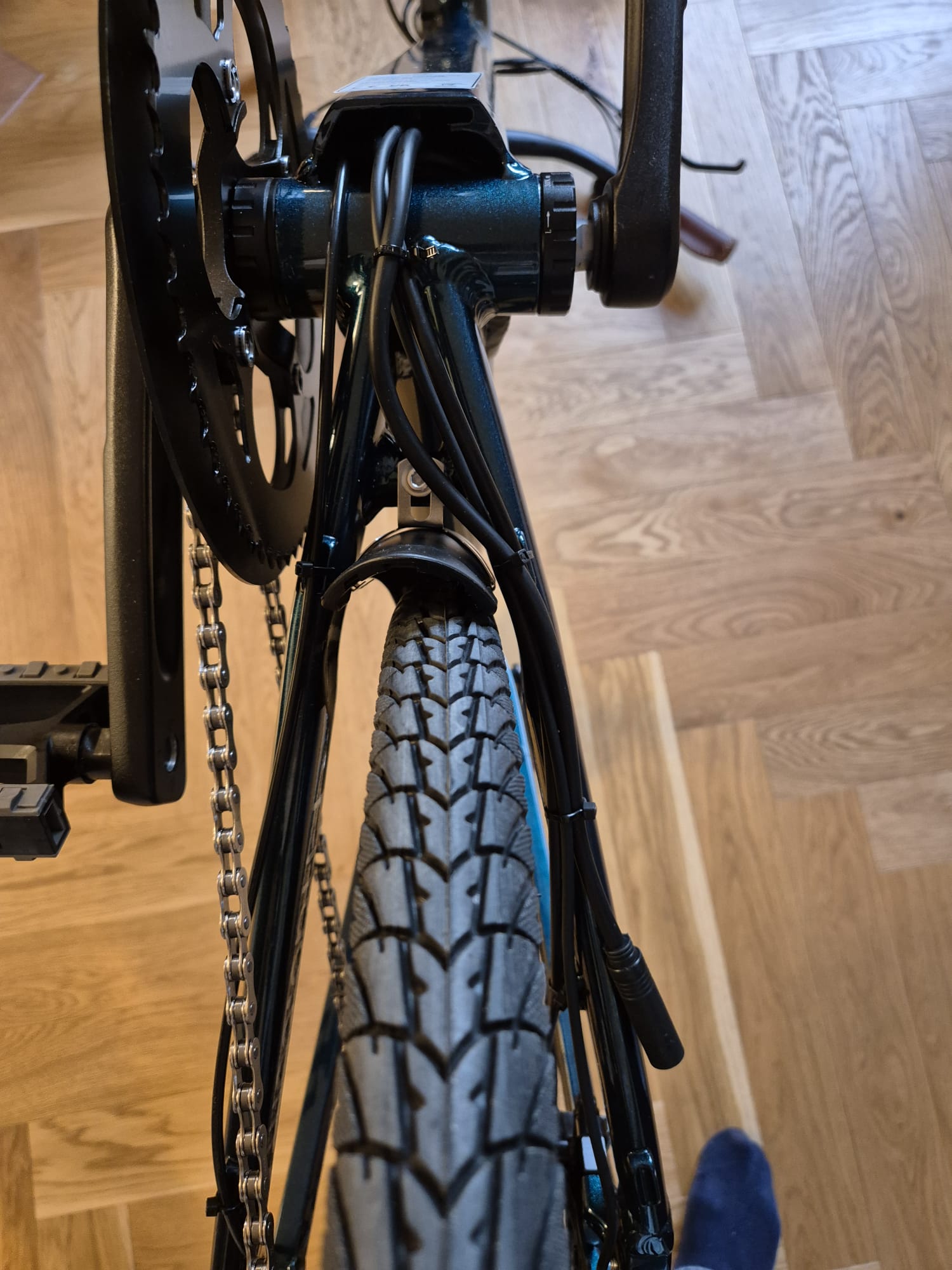

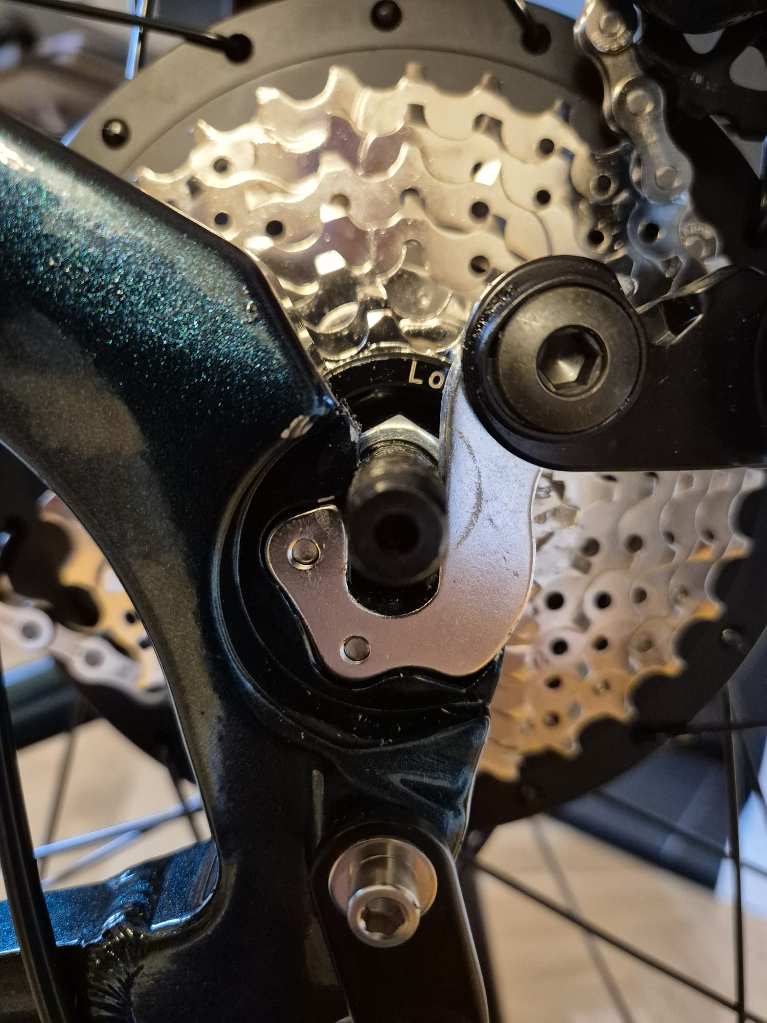

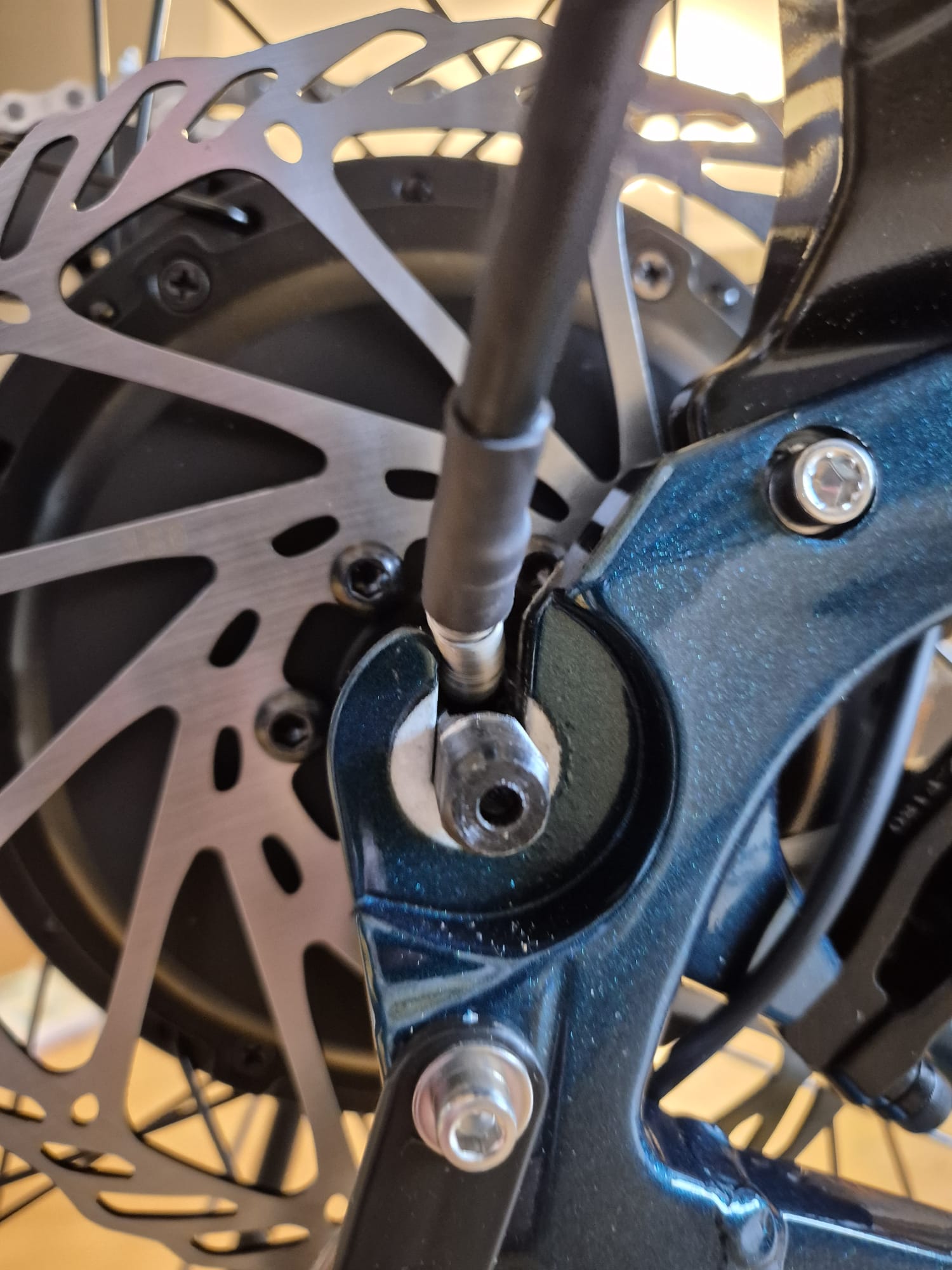

Der Fiido-Techniker war bei der Vormontage wohl eher Grobmotoriker als Feinmechaniker. Ergebnis: Das Schaltauge * hat eine Macke. Leider ist das nicht nur ein Kratzer – sondern ein echter Riss.
Das Hinterrad geht auf der Seite auch nicht ganz rein. HR steht also völlig schief im Rahmen. Ich hab mal ein paar Fotos gemacht.

Kleine Info an Fiido: Ich krieg eine Messerklinge in den Spalt. Wenn das Lack ist, fress ich einen Vorbau!

Ungeachtet dessen was machbar wäre.
Du hast ein nagelneues Bike gekauft!
Absolutes nogo, Austausch und gut.
Ein Mini Kratzer wäre noch zu ertragen, aber nicht sowas.
Wer auch immer da am Werk war, hatte wohl richtig Ahnung von dem was er tut..

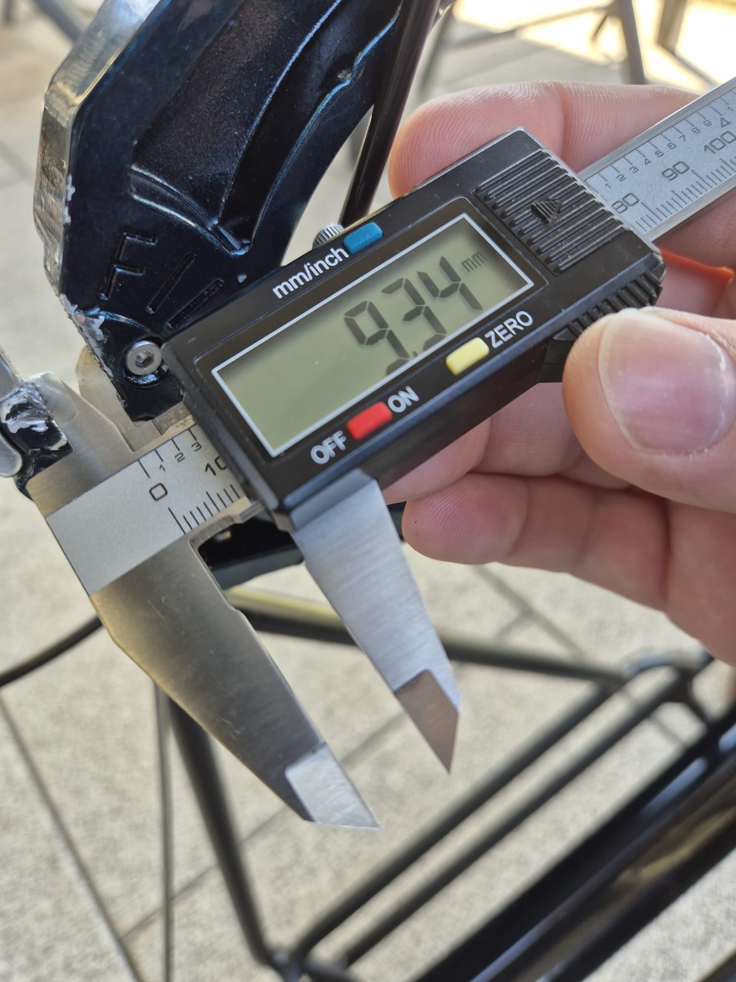

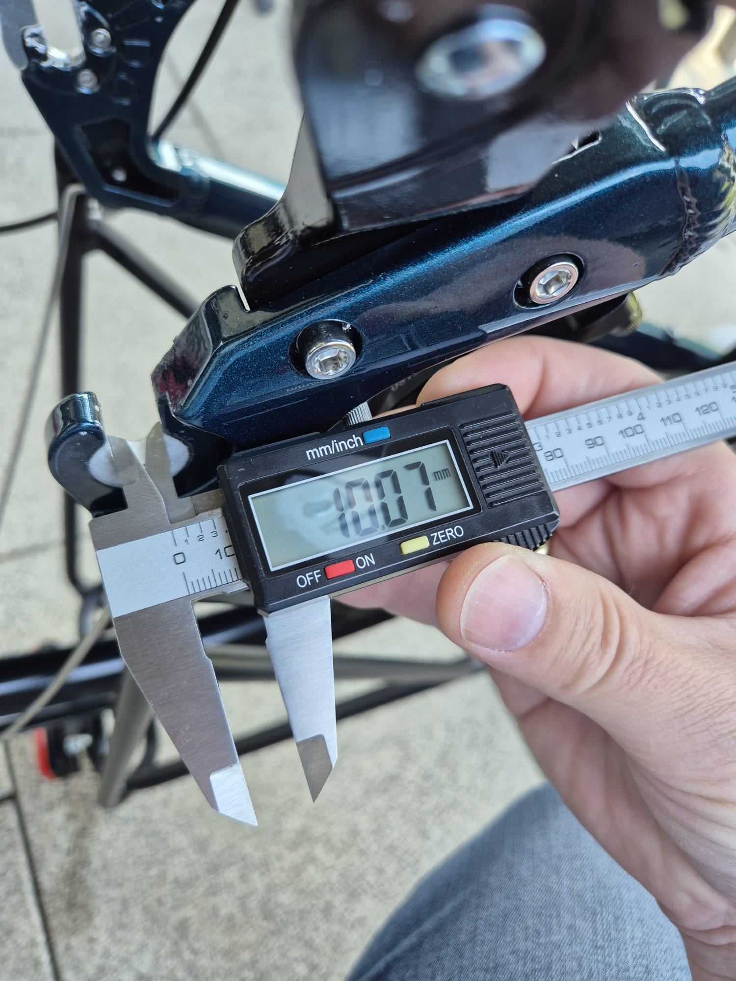

Vielleicht mal informieren wie man einen digitalen Meßschieber benutzt? 🤔

Hinterrad ist schief, streift am Schutzblech. Gerade einbauen geht nicht.
=> Produktmangel

Also ganz ehrlich – da muss man kein Ingenieur sein, um zu sehen, dass das ein Riss ist. Das schreit ja förmlich nach „Hallo, ich bin ein Produktionsfehler!“ 😅

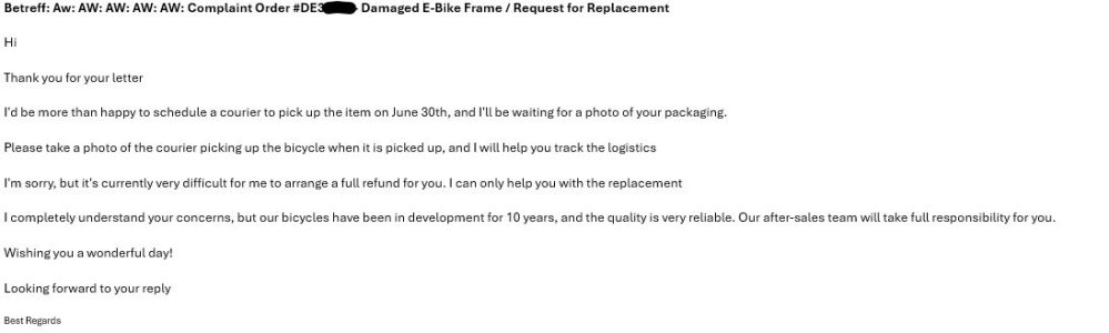

Fiido hat heute geschrieben. Anscheinen akzeptiert man nun, dass es sich wirklich um ein Riss und eine Verformung handelt. Gleichzeitig habe ich noch immer keine Lösung bzw. ein Rücksendeschein bekommen. Von Ersatz will ich nicht reden.
Was man nun von mir wissen möchte:
  • Haben Sie das Fahrrad nach Erhalt normal genutzt / gefahren?

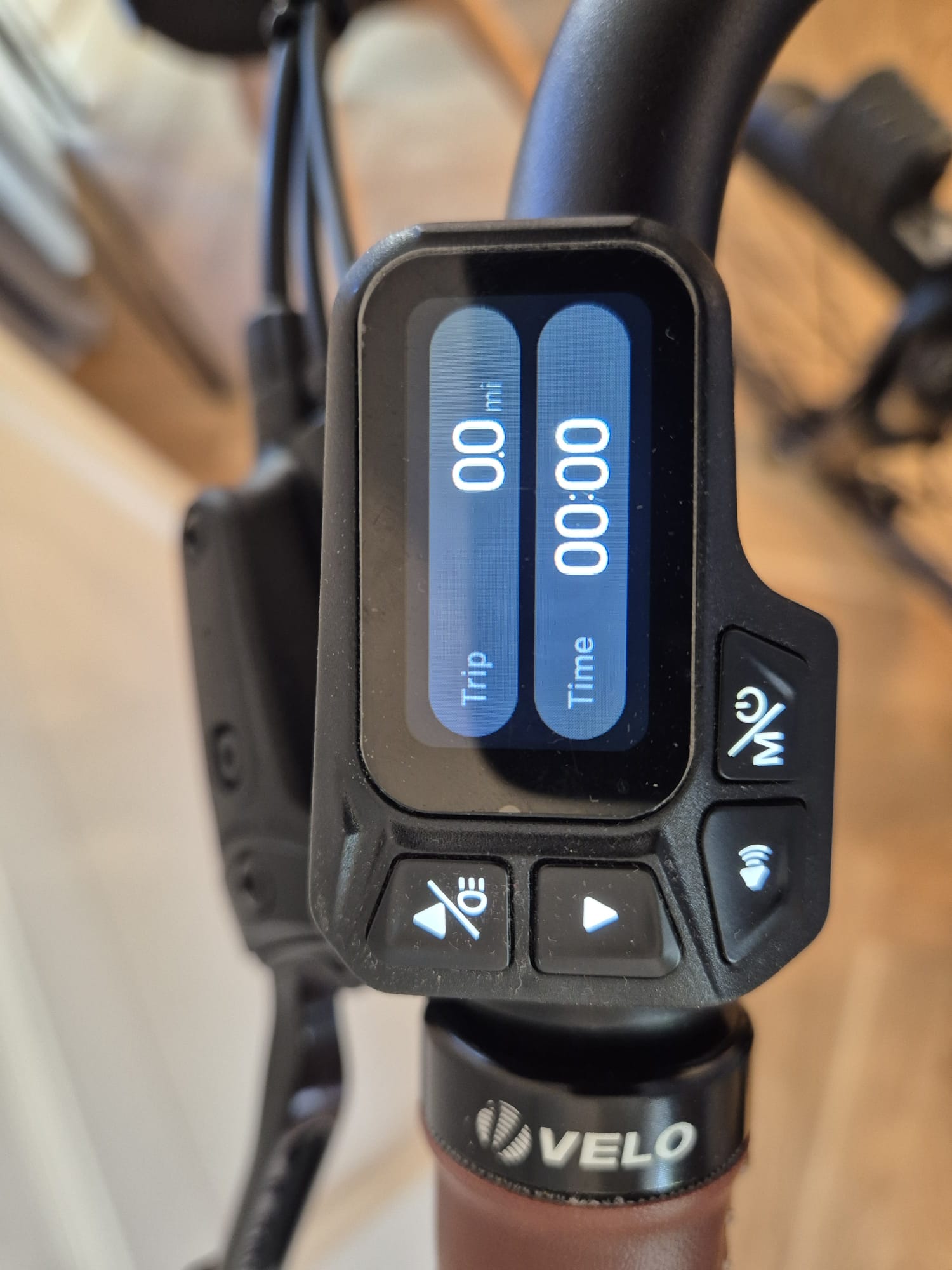

  • Können Sie ein Foto des Kilometerstands auf dem Display machen?
  • Bitte senden Sie uns Fotos des kompletten Fahrrads, einschließlich linker und rechter Seite.
  • Können Sie uns außerdem mitteilen, warum Sie das Hinterrad entfernt haben?
Gebe zu, dass es mir nicht einfach fällt sachlich zu bleiben.
Ich habe schon in 3 Mails darauf hingewiesen, dass ein Fahren nicht möglich ist. und der Schaden direkt bei der Montage aufgefallen ist. Der Hinterreifen steht schief/verzogen im Rahmen und schleift. Weitere 12 Fotos gesendet, Fragen zum dritten mal beantwortet.

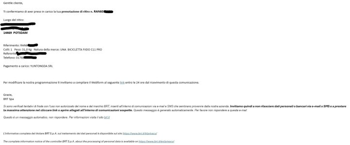

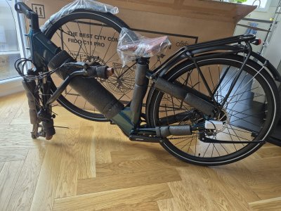

Hier mal ein aktueller Status des Fiido-Service: Nach weiteren Mails mit Fotos wurde nun eine Abholung zum 30.06. vereinbart. Dafür sollte ich das Fahrrad professionell verpacken und davon auch Fotos an den Service senden. Da alle Verpackungsmaterialien noch vorhanden waren, eine Meditationsübung mit zig Kabelbindern von 60 Minuten. Dann noch kurz ein Tag frei nehmen und darauf warten, dass BRT.it das Bike abholt. Da Fiido Fotos liebt, soll natürlich auch die Übergabe an BRT dokumentiert werden. Trotz Abholbestätigung durch BRT ist heute niemand gekommen. Bike steht verpackt weiterhin im Weg. Es kommt dezent das Gefühl auf, dass man mich/Kunden verars... möchte.
