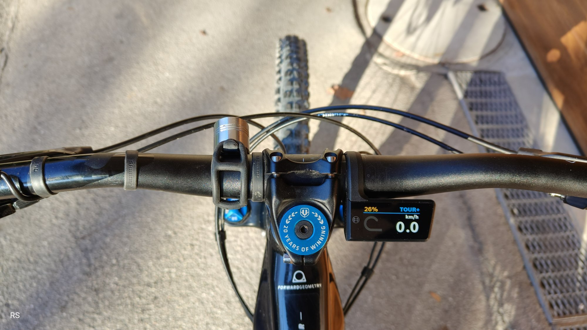

Ja genau, mit dem LED Remote kann sie leben, aber das Kiox finde ich auch ist am Lenker zu sperrig, auf Touren ist es ja ok, aber auf Trails oder auf Enduro Strecken mag sie auch ein leeres Cockpit.
Man könnte jetzt gucken ob man es auf dem Oberrohr befestigt bekommt, aber am Lenker muss es ab.

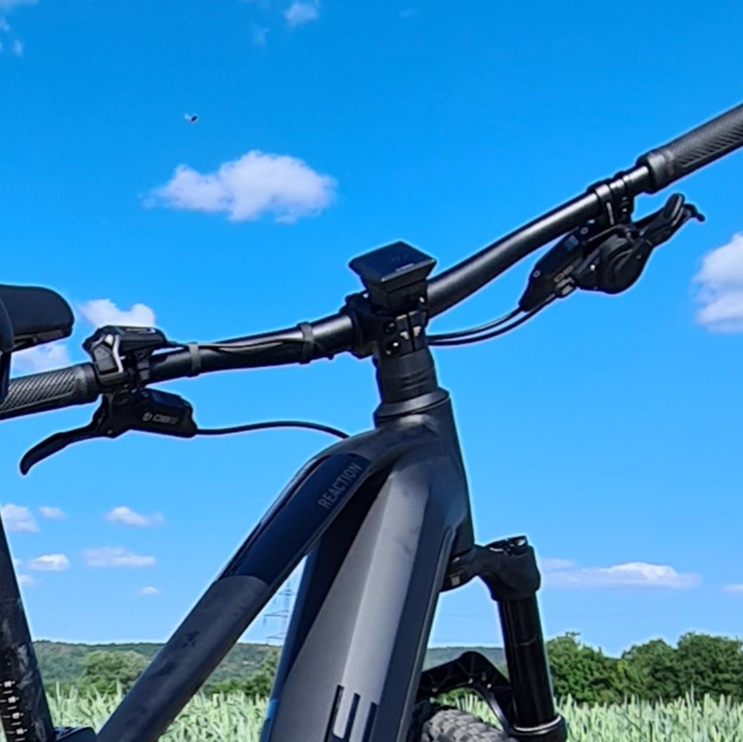

Ich dagegen würde stattdessen ganz klar die Umrüstung auf das total unauffällige und trotzdem top ablesbare Purion 400 empfehlen, das ist super klein und wird auf der Innenseite des Lenkers befestigt.
Montage ist Plug and Play - einfach das Kiox ab- und das Purion 400 anstöpseln.
Ich hatte genau das selbe Problem, dass mir das Kiox viel zu präsent und groß auf bzw vor dem Lenkter thronte.
Die investierten 149,- EUR war mir die Reduktion auf das Nötigste absolut wert (keine Ahnung, ggf gibts das zwischenzeitlich schon günstiger...?)
Habe das letztes Jahr so gemacht und es ist einfach klasse.
MFG

Den Halter vom KIOX kann man doch auch so umbauen, dass es über dem Vorbau sitzt. Zwar kein cleanes Cockpit aber besser als links oder rechts vom Vorbau.
Sieht genauso scheisse aus, wie wenn es vor dem Vorbau steht...
Wenn überhaupt machts nur Sinn, das Kiox 300 (je nach Bike, Kabelführung etc.) komplett auf die Innenseite des Lenkers umzubauen. Schöner wird das - sofern es überhaupt geht - nicht.
Also weder ihr noch mir gefällt es, ich habe gestern Abend noch Fotos gesehen, wo das Kiox am Oberrohr aufgesetzt wurde, dort wo einige die Bedieneinheit eingesetzt haben, das wäre noch akzeptabel.
Hab da aber noch keine schöne Befestigung gefunden.
