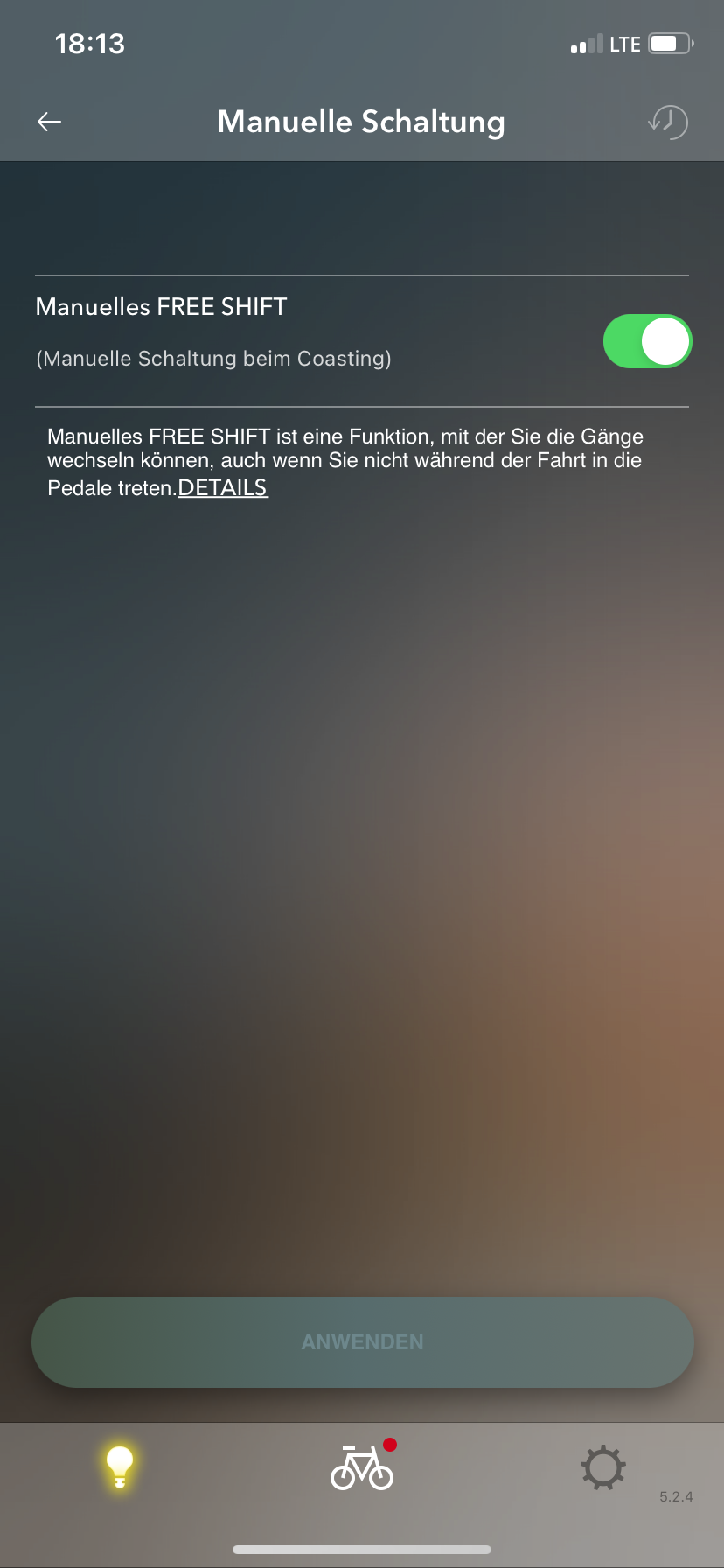

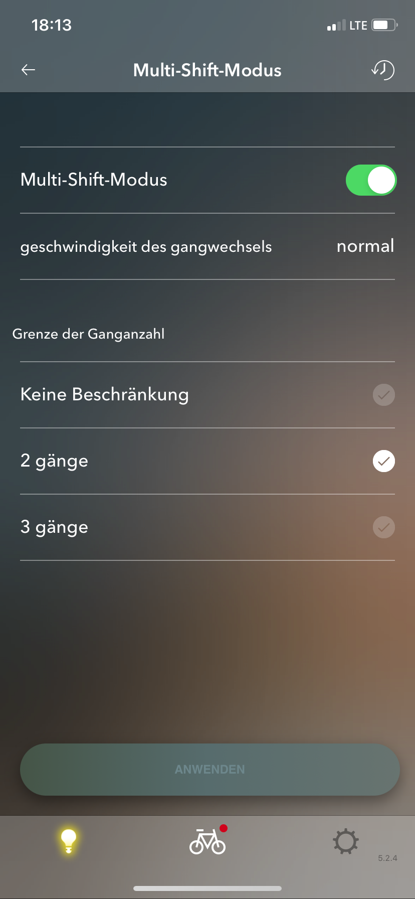

Dann werde ich am Wochenende wohl mal den Automatik Modus testen.
Die Einstellungen für Multi Shift:
Free Shift aktiviert:

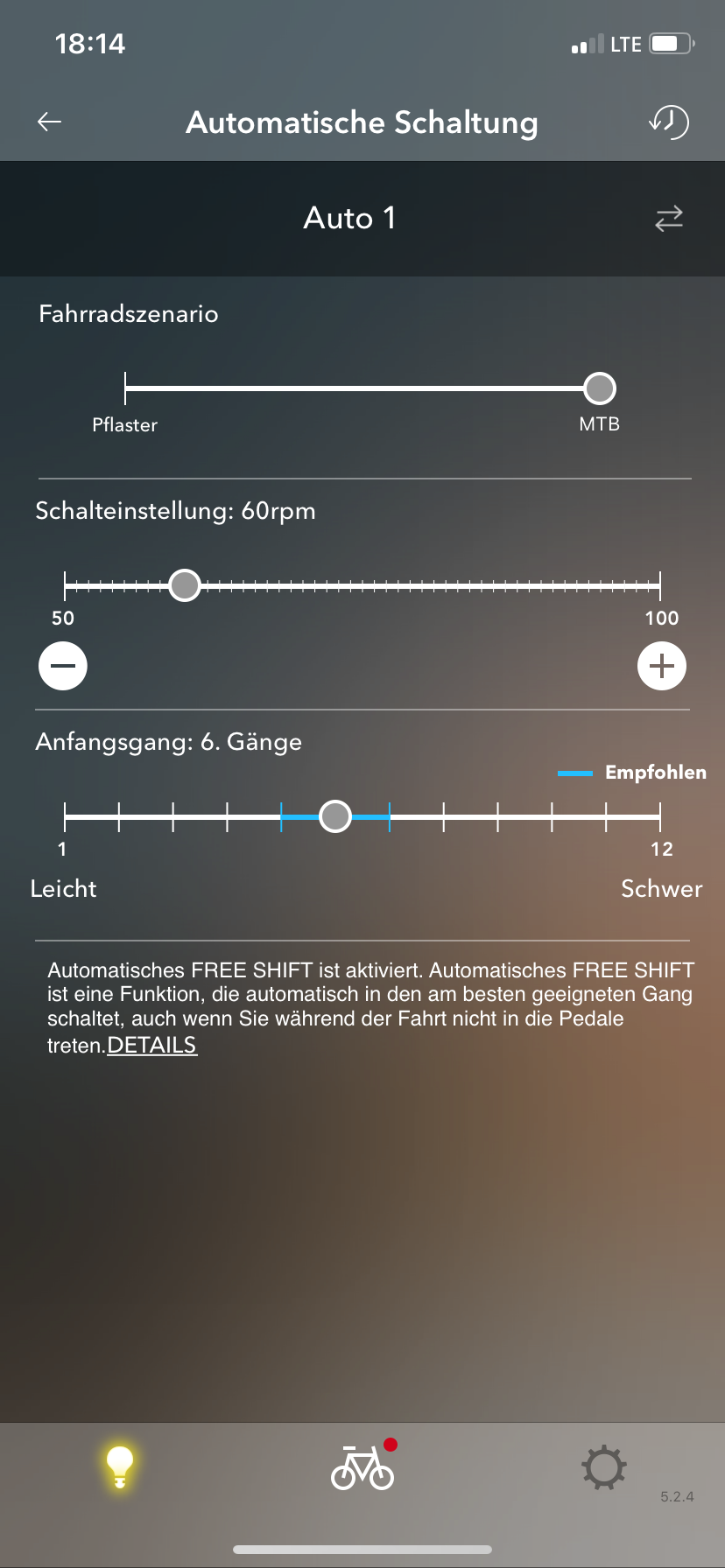

Und das sind die Einstellungen für den Automatik Modus:
Alles weitere am Sonntag Abend
