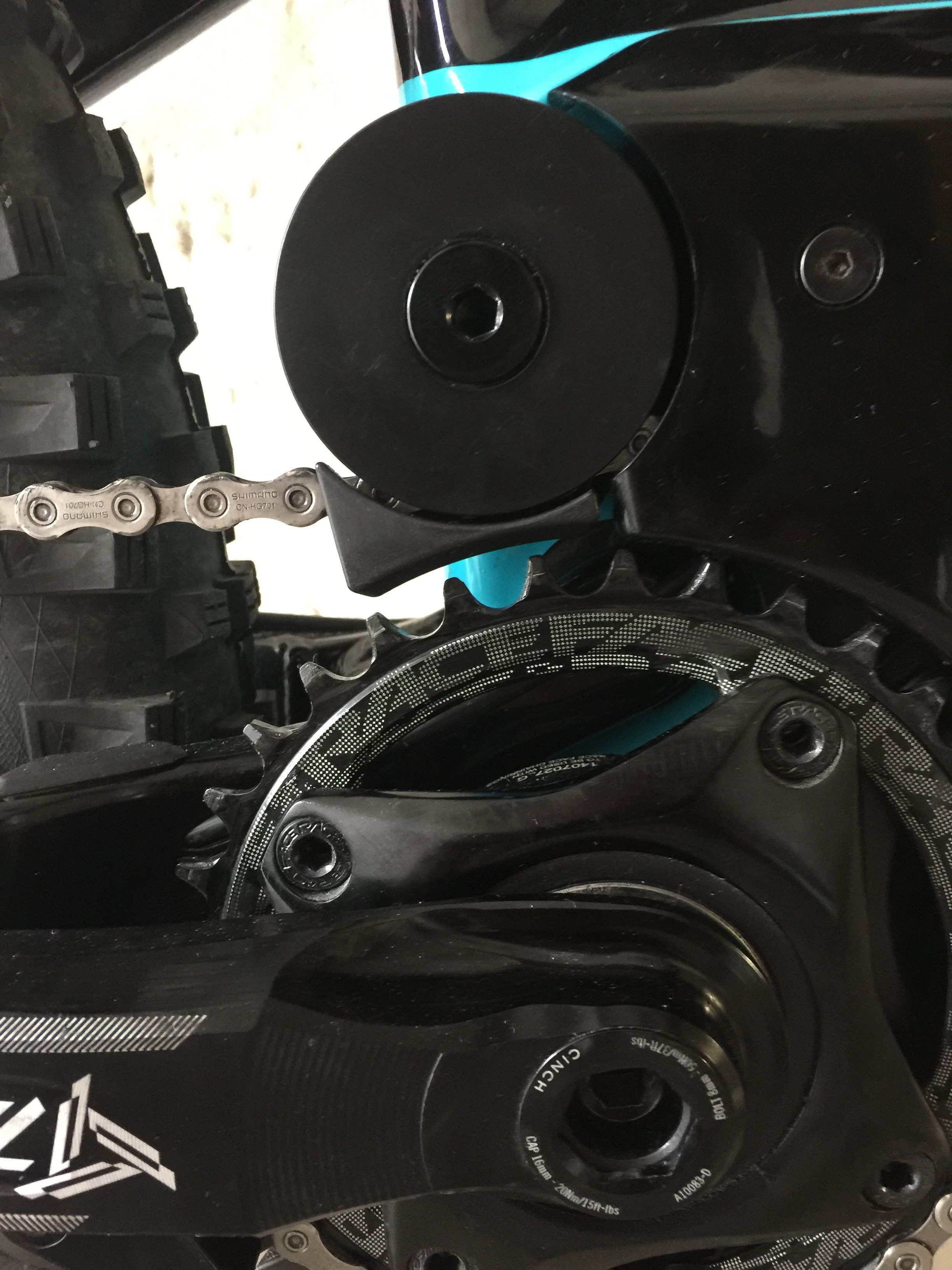

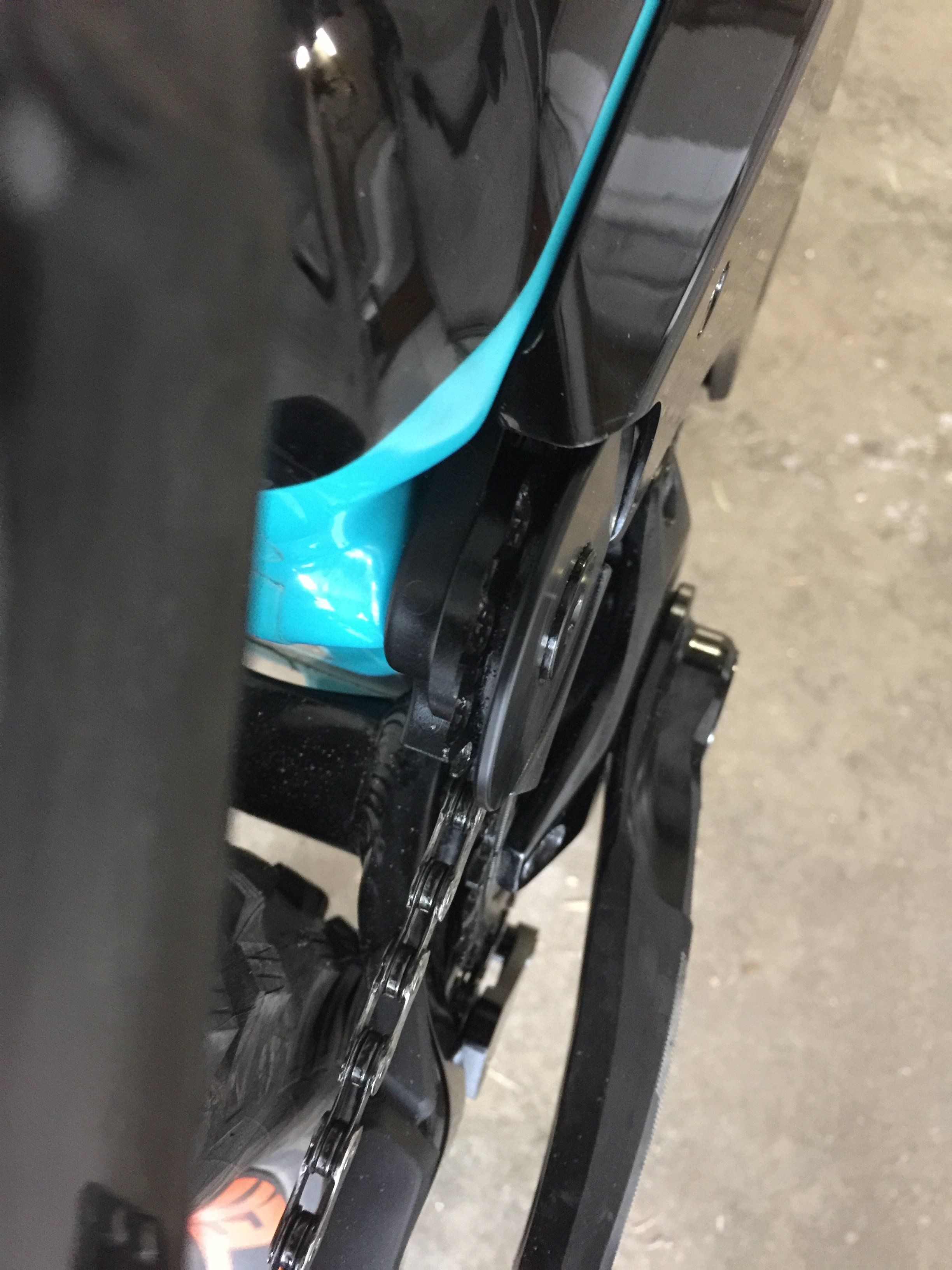

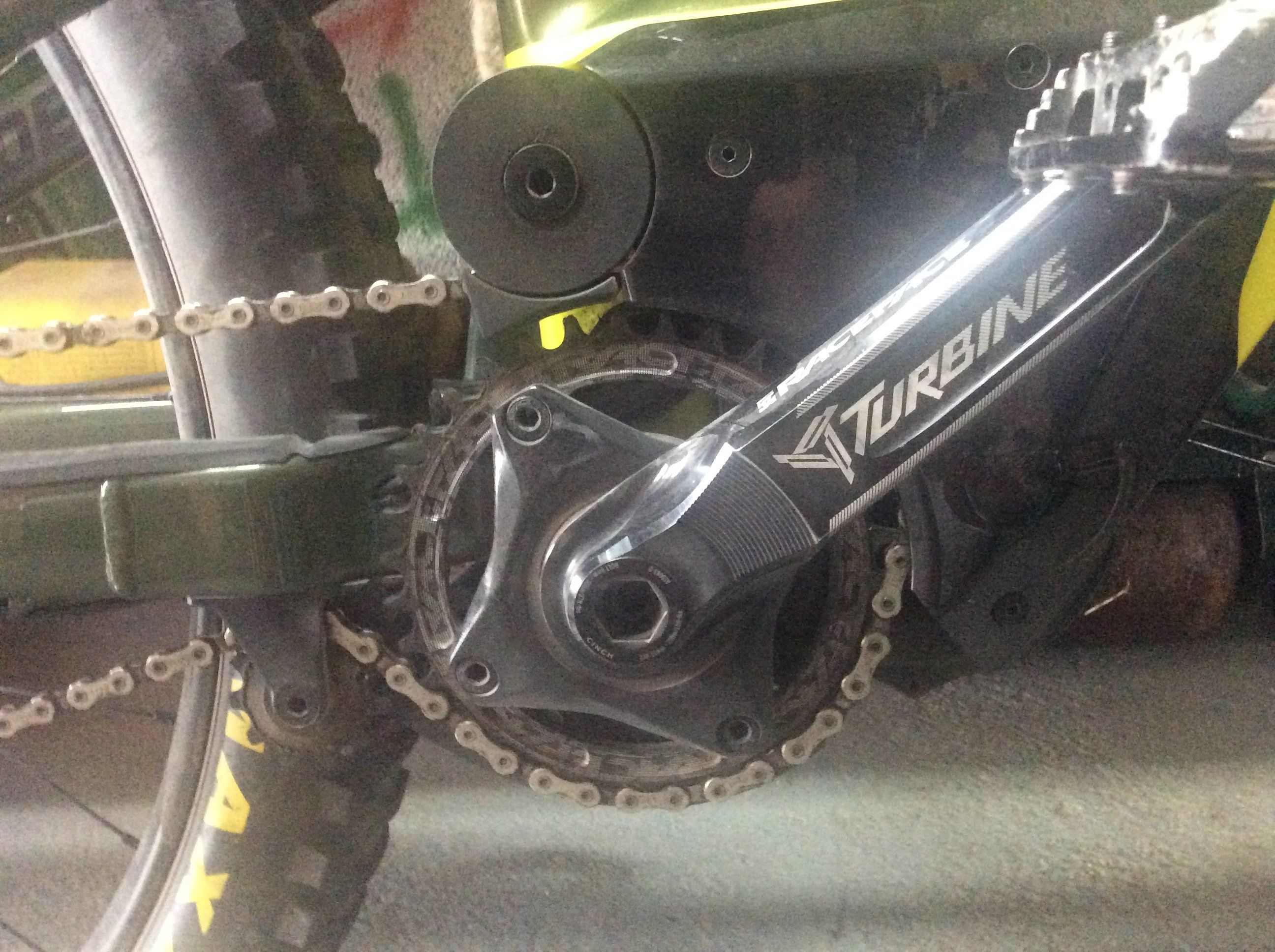

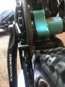

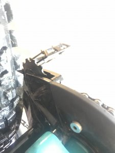

Die hintere untere Umlenkrolle ist geändert. Kannst Du bitte noch ein, zwei Bilder machen, auf denen man die Aufhängung bzw. Befestigung erkennen kann. Danke!
Hallo Stephan
Hier die von dir gewünschten Bilder!
Wenn wirklich was geändert wurde würde mich auch interessieren was?!
Ich freue mich über deine Rückmeldung!

Ich habe die Bilder von Juralindi angesehen und glaube erkannt zu haben, daß die Kettenführung am Kettenblattschutz und nicht mehr wie vorher an der Kettenstrebe befestigt ist. Alles andere ist wie vorher. Die Ankündigung eines „new noise reducing Powerplay chain management systems“ dürfte eine Übertreibung sein?
Mein Händler sagt ja. Neu ist die obere Rolle links sowie die Kettenführung. Wann die, sowie der neue I-Woc lieferbar sind weiß der Händler nicht genau, vermutlich Ende September. Zu den Kosten konnte er auch nichts sagen. Beim I-Woc sind es angeblich Euro 110.-.

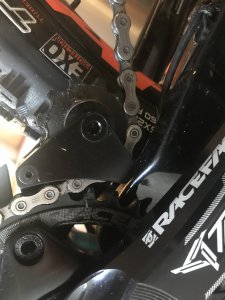

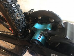

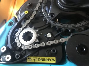

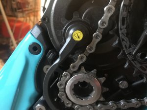

@Juralindi
kannst Du bitte einmal ein bis zwei Fotos von der oberen Umlenkrolle machen!
Ich habe mir beim Kettentausch gleich einmal die obere Führungsrolle angeschaut und ausgebaut. Beim zusammenbau habe ich das innenliegende kunsstoff Teil anders rum wieder eingebaut.
Nun läuft die Kette etwas genauer in die Umlenkrolle und vom Kettengeräusch konnte ich es etwas reduzieren.
Nun sitzt zwar die Rolle nicht mehr 100% außen bündig mit der Motorabdekung jedoch kommt es mir etwas leiser vor.
Kannst Du oder auch jemand anderes von euch
einmal annähernd (gleiche Einstellung) ähnliche Fotos machen wie die Umlenkrolle bei Dir drauf sitzt.
Danke
Kann jemand von euch mal ähnliche Fotos von der oberen Umlenkrolle machen.
Mich würde interessieren ob das äußere runde Kunststoff Rädchen bündig mit der Motorabdeckung ist.
