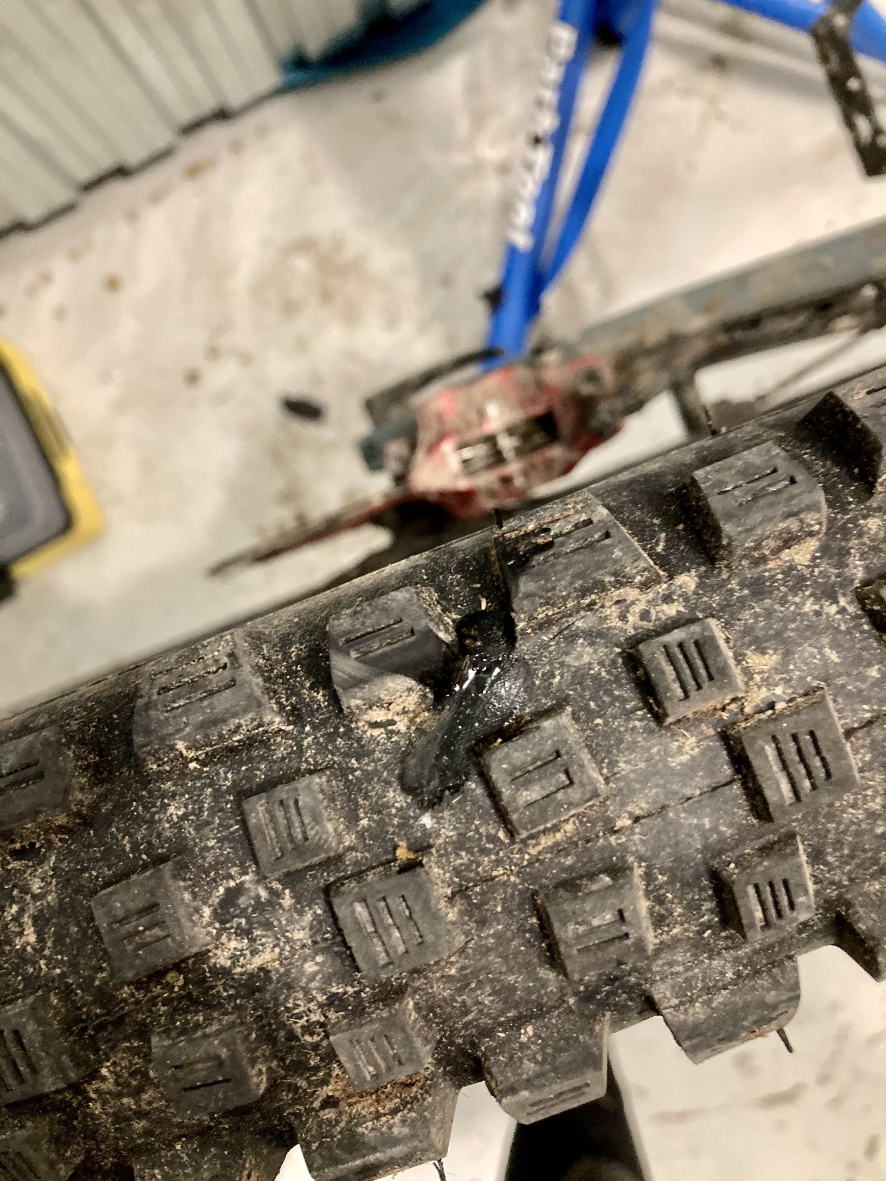

@KalleAnka
So, ich hatte zwar nicht gedacht, dass ich Dir so schnell eine Info geben kann, aber manchmal geht es schneller, als man denkt.
Heute einen 4mm cut im Steinfeld geholt.
Man sieht es auf dem Foto leider nicht so gut (ist direkt an der unteren rechten Ecke des Aussenstollens).
Natürlich hat der Reifen ziemlich schnell Lift verloren und ich musste ihn wieder aufpumpen, aber er hat dann bei 2,0 bar dichtgehalten und ist es immer noch.
Einzig die durchsichtige „Farbe“ hat es anfangs im Dreck etwas schwer gemacht das Leck zu finden. Wenn es weiß, grün oder pink rausblubbert, sieht man es natürlich sofort. Das war hier nicht der Fall.
Aber das ist verkraftbar 🙂
Allerdings bin ich natürlich noch nicht wieder gefahren. Ob es dann auch morgen auf dem Trail so ist? Wir werden sehen, glaube fast nicht, dass der große Cut dauerhaft zu bleibt.
Werde berichten...
