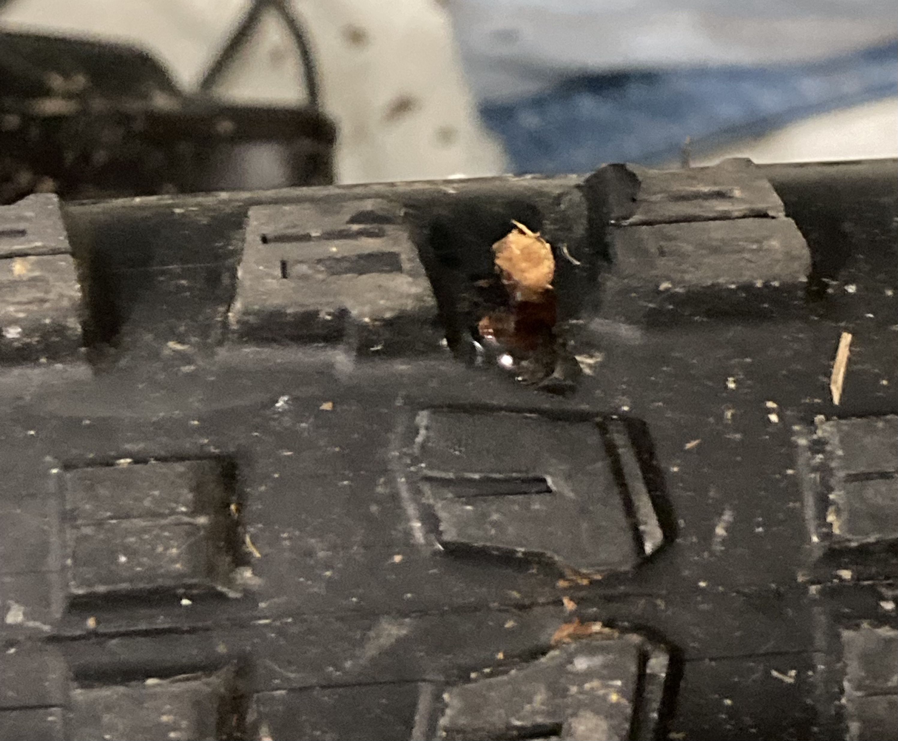

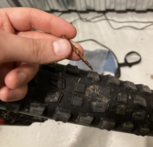

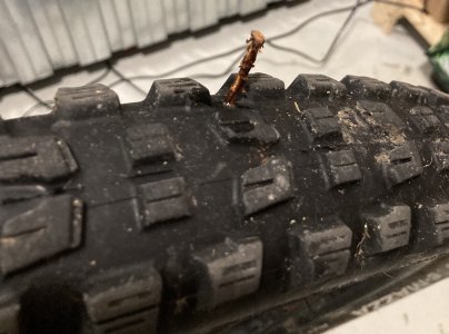

So, jetzt bin wirklich von der Vegetalex überzeugt.
Heute mal son richtig übles Teil reingefahren. Sah erstmal gar nicht schlimm aus auf den ersten Blick 😅
Dachte eigentlich, dass das nie im Leben wieder dicht wird, aber: Ohne Maxalami, einfach nochmal auf 2,0 bar aufgepumpt und die Olivensosse machen lassen 🫒 🫒 🫒
Wieder dicht…

Fahre schon ewig schlauchlos und habe festgestellt, dass Durchstiche von runden und spitzen Fremdkörpern wie Dornen, Nägel, einmal war es ein doppelter von einer Krampe aus 4mm Draht, immer problemlos dicht werden. Dabei ist erstaunlich wie dick der Fremdkörper sein darf (Rekord 5mm)
Viel problematischer sind Schnitte von Scherben, Steinsplitter oder scharfen Steinkanten. Da wurde es schon mit doppelt gelegter, dicker Maxalami ein Kunststück den Reifen wieder rollfähig zu bekommen.
Ich halte deswegen auch die Tests, bei denen ein unterschiedlich dicker Dorn in den Reifen gestochen wird für nicht besonders aussagekräftig. Ein 4mm langer Schnitt ist da schon eher eine Prüfung.
