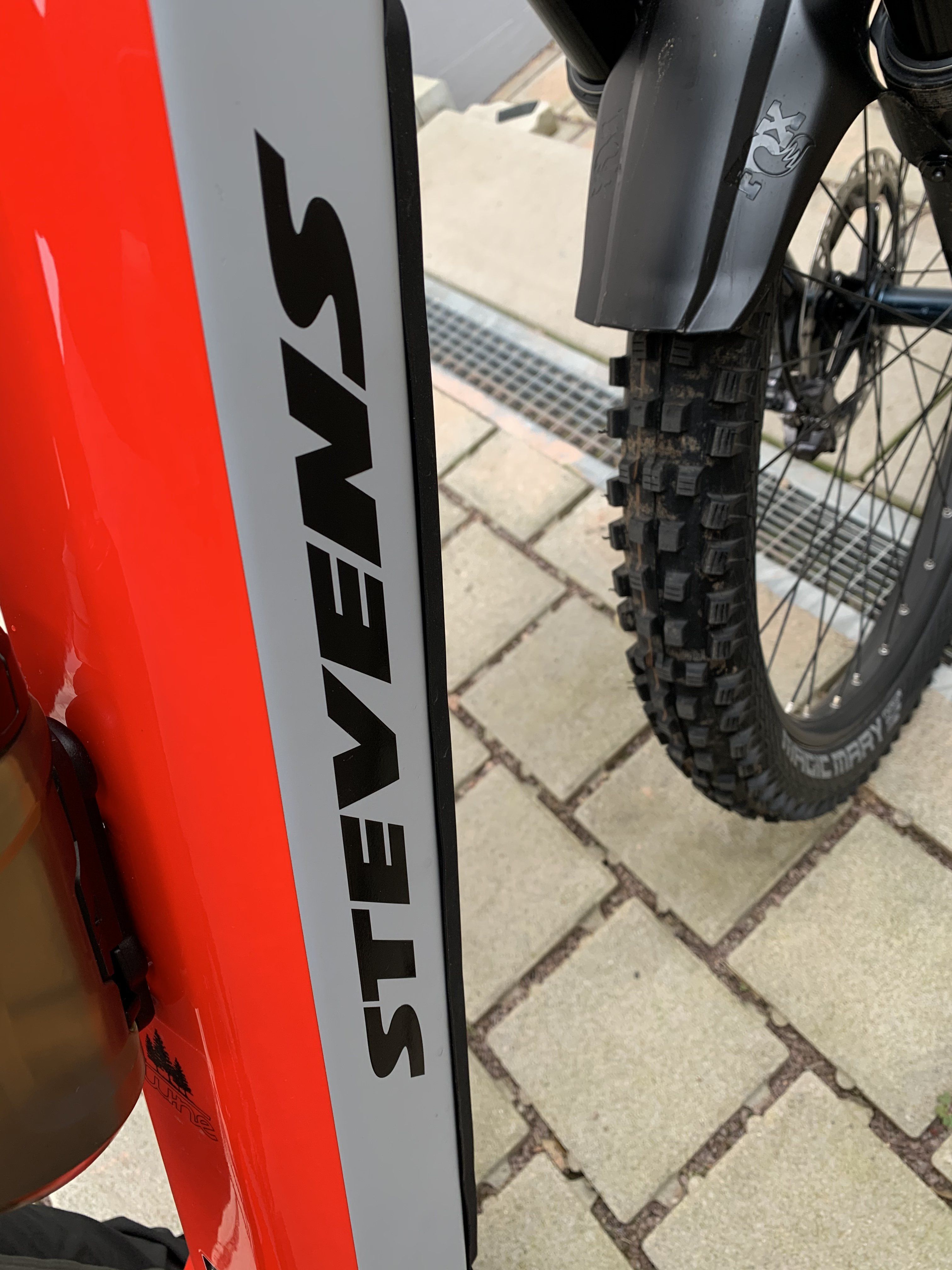

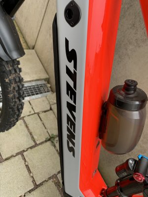

- Meine Akku Abdeckung spring auf einer Seite dauernd aus dem Rahmen bei der ersten kleinen Erschütterung. Also sie fällt nicht ab sondern steht entweder links an der rechts über die komplette Länge ein Stück ab sodass sie nicht so abdichtet wie sie sollte.

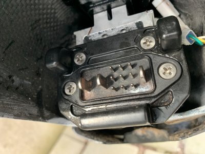

- Der Akku hat meines Erachtens recht viel Spiel im Rahmen, welches sich am oberen Ende, wo auch das Abus Schloss sitzt bemerkbar macht.
Dadurch hab ich starken Abrieb im Bereich der Kontakte des Akkus im Connector am Rahmen.
Kann mir echt nicht vorstellen dass das lange gut geht, irgendwann muss das Material sich ja so abgetragen haben das der Kontakt nicht mehr sicher gewährleistet ist !
Wie Ihr sicher auch auf dem Bild sehen könnt ist unten im rechten Teil eine Verfärbung welche man kennt wenn Kontakte Oxidieren!
Vielleicht hängen beide Probleme gar zusammen, das durch das heraus kippen des Akkus die Abdeckung berührt wird und diese dadurch leicht absteht!

Die Kontakte sehen nicht gut aus!
Es wäre sinnvoll den Anschlussblock zu tauschen. Es kann hier durch den höheren Widerstand heiß werden und im dümmsten Fall das Bike abbrennen.

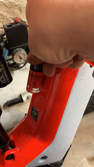

Ach ja, falls es euch hilft.

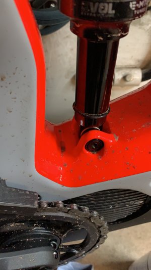

Ich habe meinen Lackplatzer im Bereich der Dämpferbefestigung mit einem Nagellack der farblich sehr gut passt nahezu weg gemacht.
wenn man es nicht weiß fällt es eigentlich nicht mehr auf!

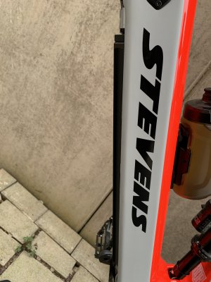

Bild 1: so wie es sein sollte

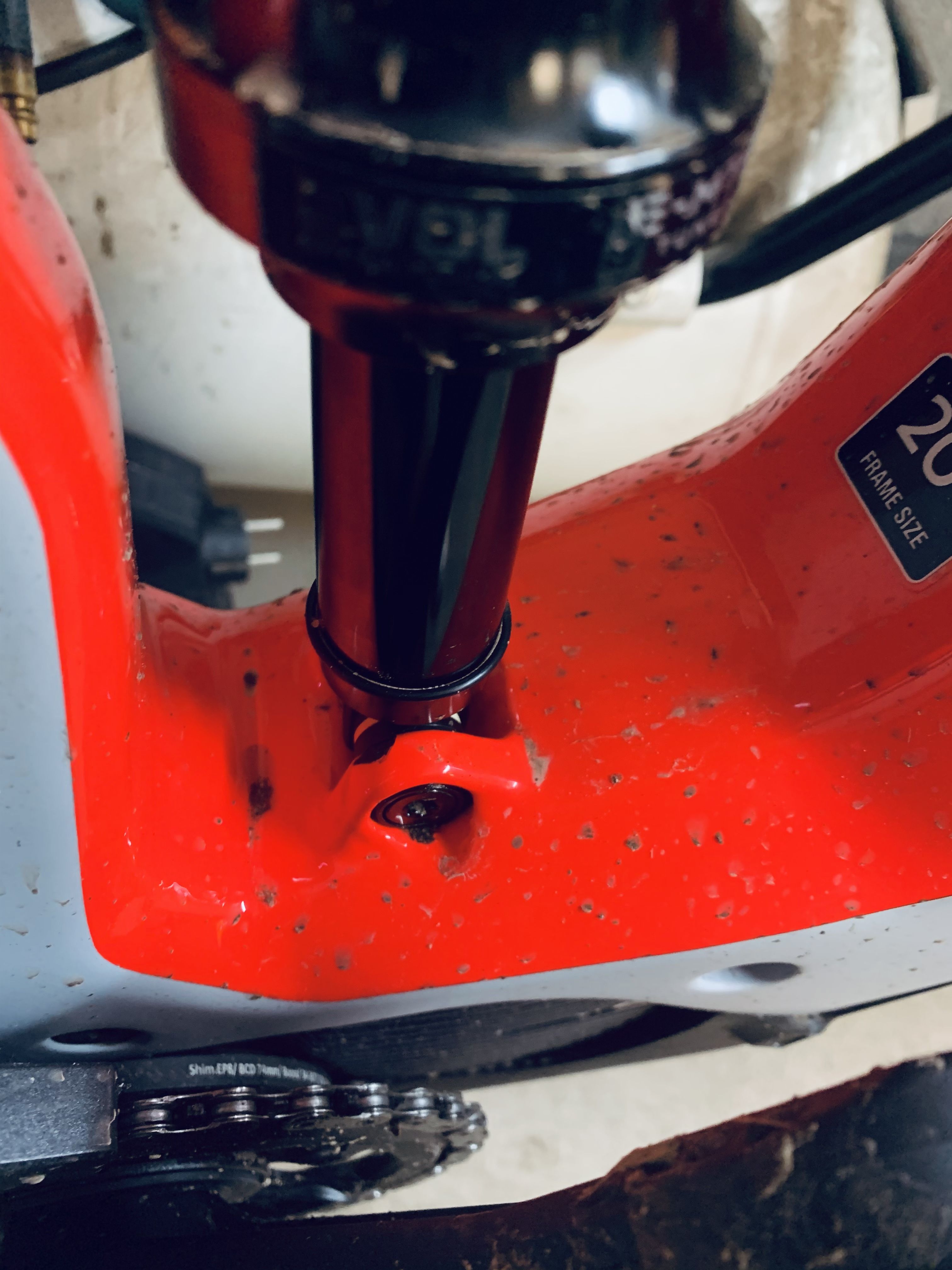

Bild 2: mein beschriebener Fehler
Bild 3: Vielleicht seht Ihr schon wie der Akku nach oben hin immer weiter raus ragt, wenn ich ihn von Hand mit LEICHTER Kraft in den Rahmen drücke kann ich ihn ca. 3mm bewegen, bis er an dem Schaumstoff Puffer anliegt!
Beim Loslassen ist dann auch ein dumpfes Poltern Hörbar

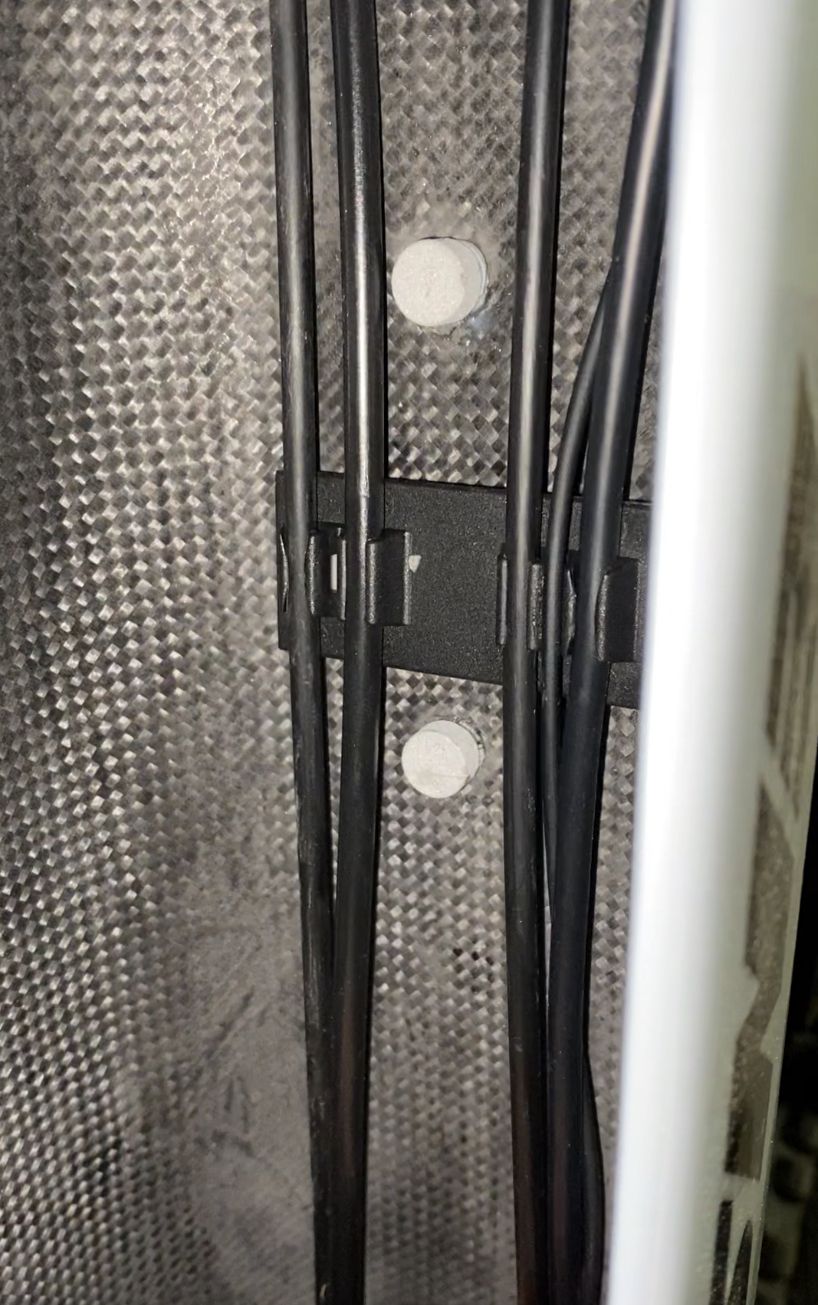

Hab noch was entdeckt, was Geräusche verursachen kann. Diese Halterung für die Züge muss zum Rahmen geklebt werden. Bei mir war die eben lose.
