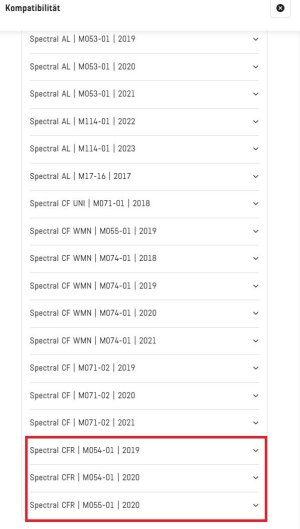

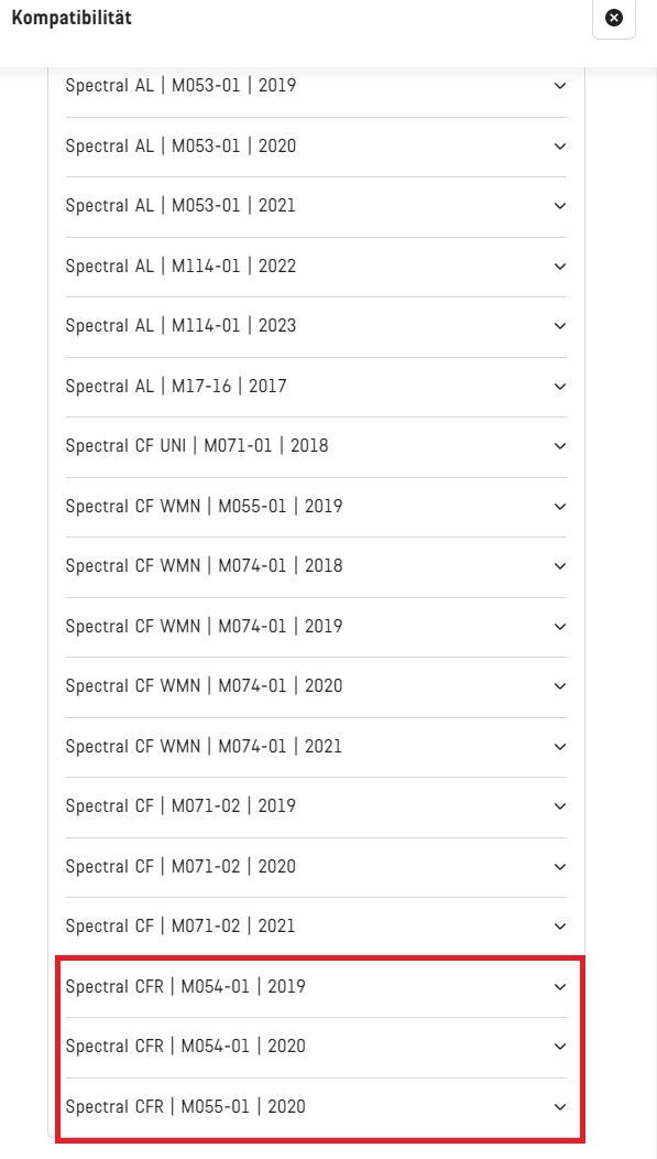

Das sollte doch das richtige sein
https://www.canyon.com/de-de/fahrra...ile/canyon-gp7172-01-steuersatz/10007996.html

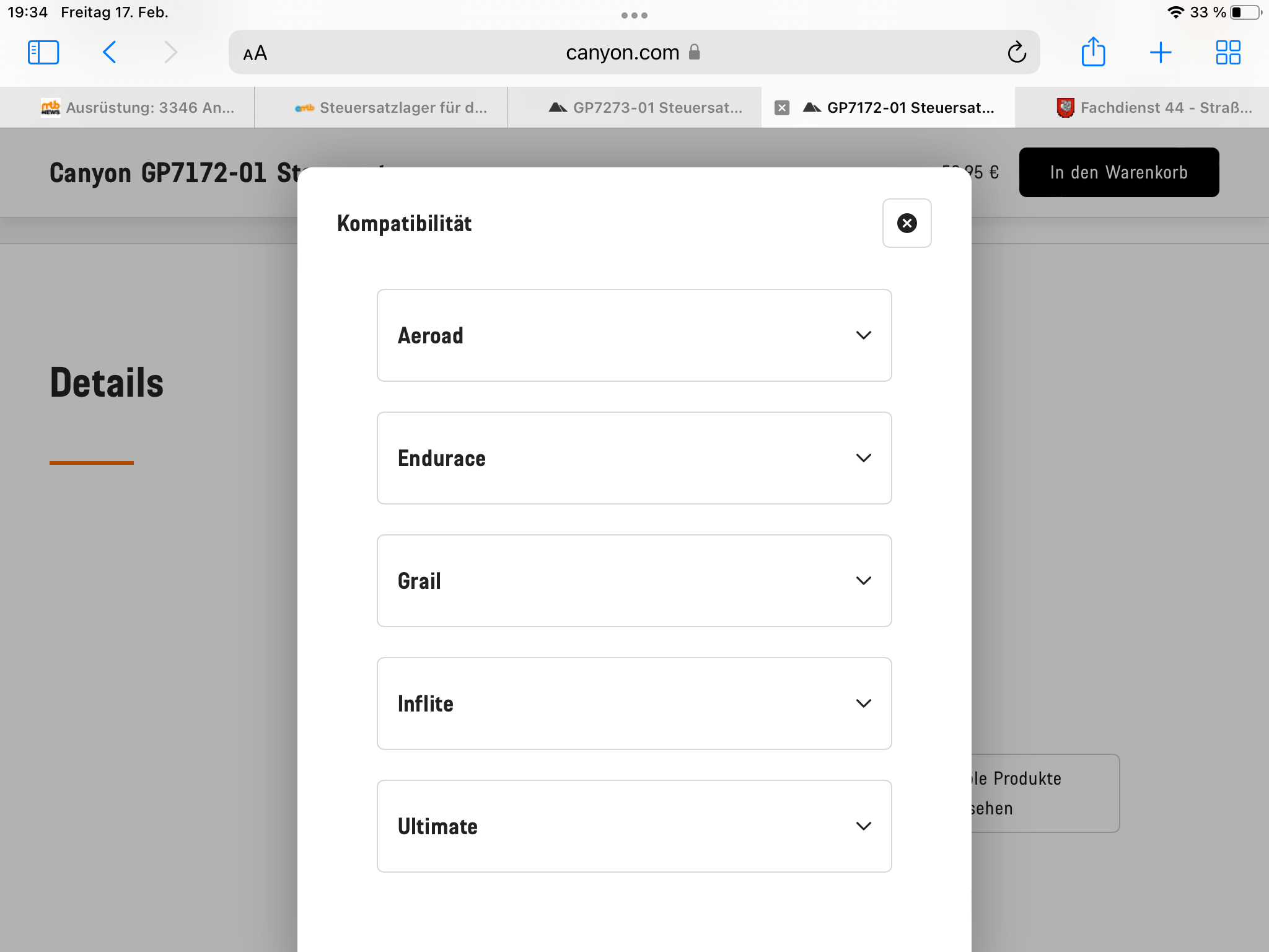

Was meinst du mit deiner Frage Spectral On und Spectral ??? Er hat ein CF und nur die Verlinkten die du zitiert hast gibt es in CF= Carbon, dazu gehört auch der CF(R).
Passt auch von dem Gabelschaftduchmesser 1 1/8 - 1,5 🤷‍♂️

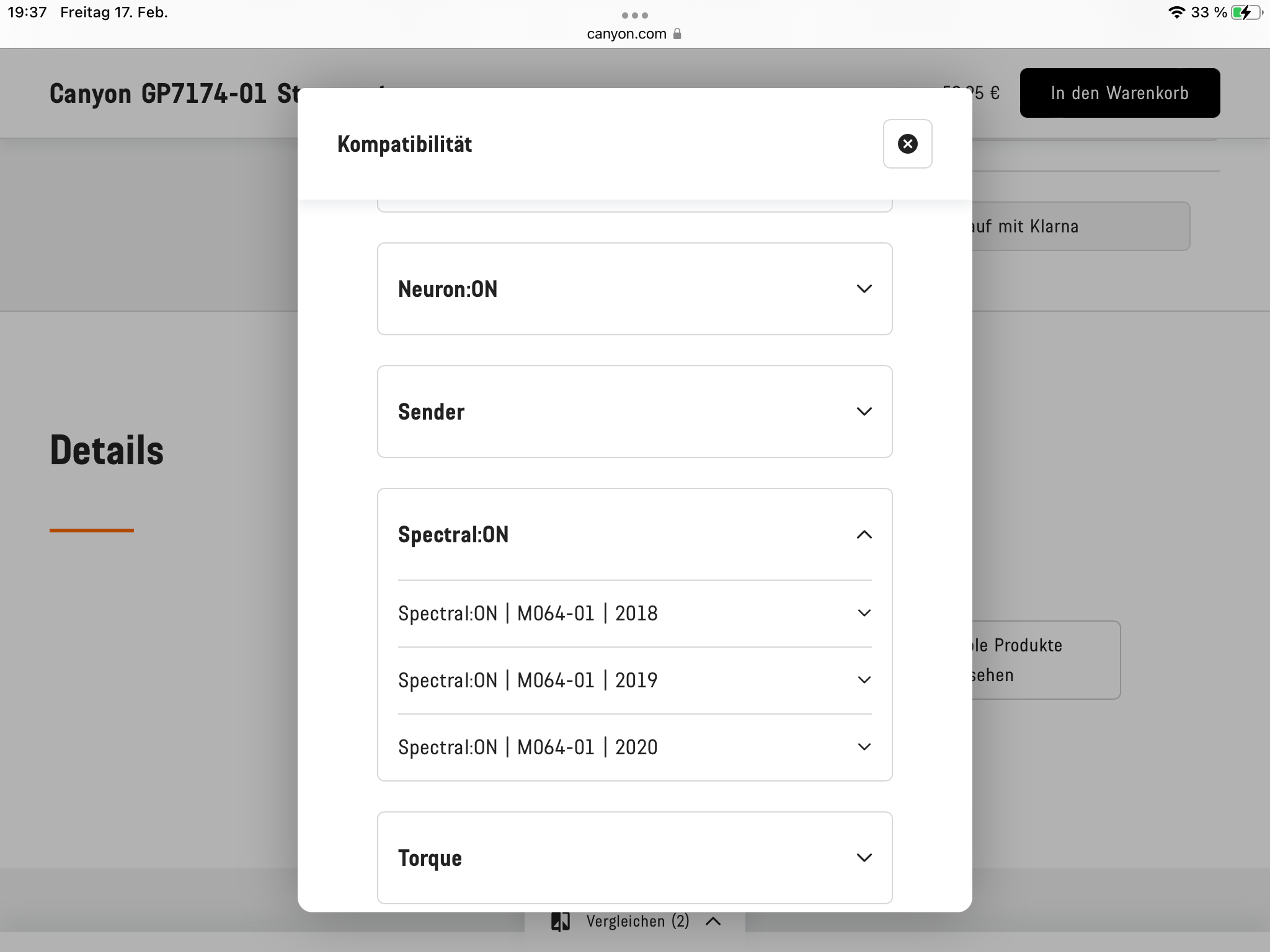

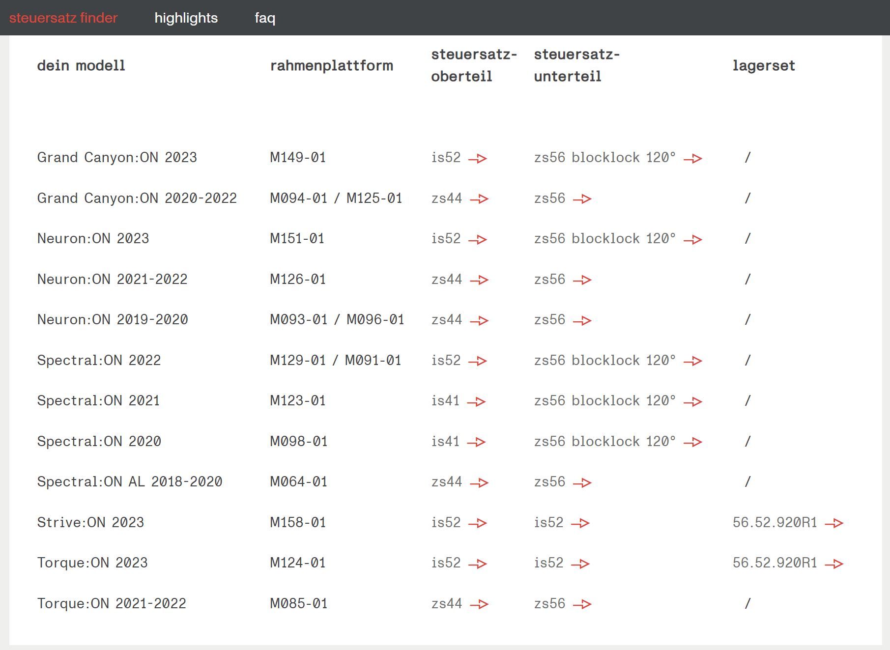

Wie es hier zu sehen ist, wird es wohl doch zwischen Spectral und Spectral ON ( eMTB) unterschieden
