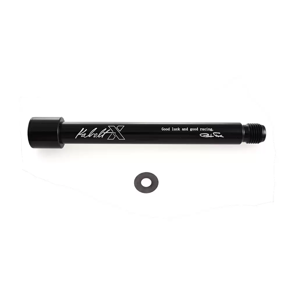

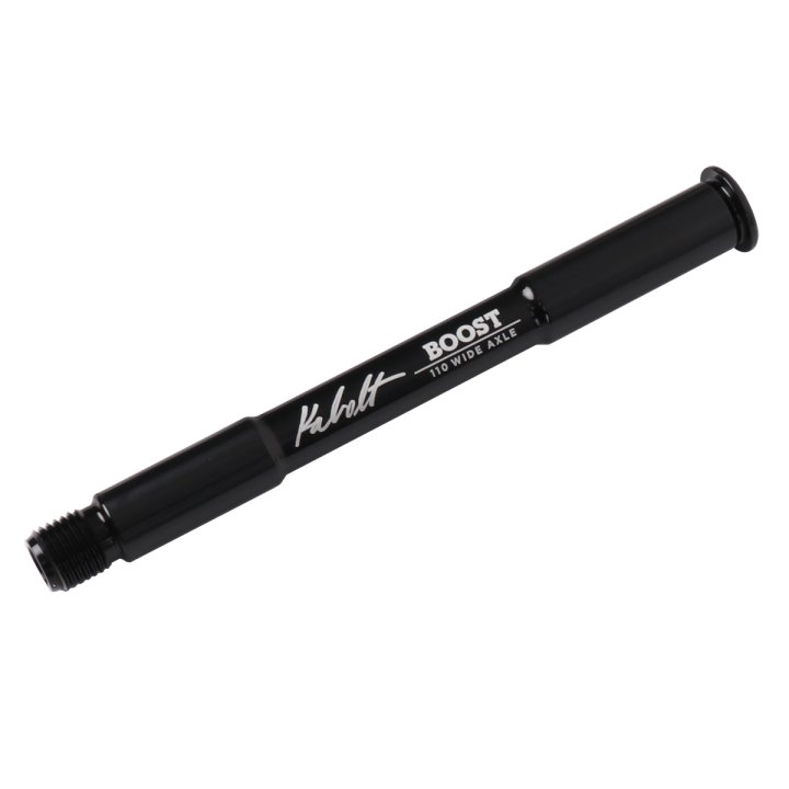

Verschiedene Kabolt oben alt
bis 2020
Das macht keinen Unterschied. Der Einstellvorgang ist der Gleiche. Der einzige Unterschied ist, dass du zum Lösen deiner Achse einen passenden Innensechskantschlüssel brauchst, weil kein Spannhebel dran ist.
Das was hier fälschlicherweise als „Sicherungsschraube“ bezeichnet wird, bleibt auch in diesem Fall angezogen.
Also wenn ich an meiner Gabel die Sicherungsschraube nicht löse, bekomme ich die Achse nicht auf oder muss rohe Gewalt anwenden. Und selbst dann dreht sich die Achse kaum

Äh nein, ist er nicht.
Ich empfehle das Manual erst mal selbst durchzulesen(hab ich gemacht, kannte den Einstellvorgang aber so schon von youtube) wenn du es schon verlinkst.
Edit:
habe jetzt extra für dich noch mal versucht die Kabolt- Achse zu lösen wenn die "Sicherungsschraube" angezogen ist: --> es geht nicht.
So ist's auch. Die Steckachse wird da nämlich geklemmt und keine Hülse.
