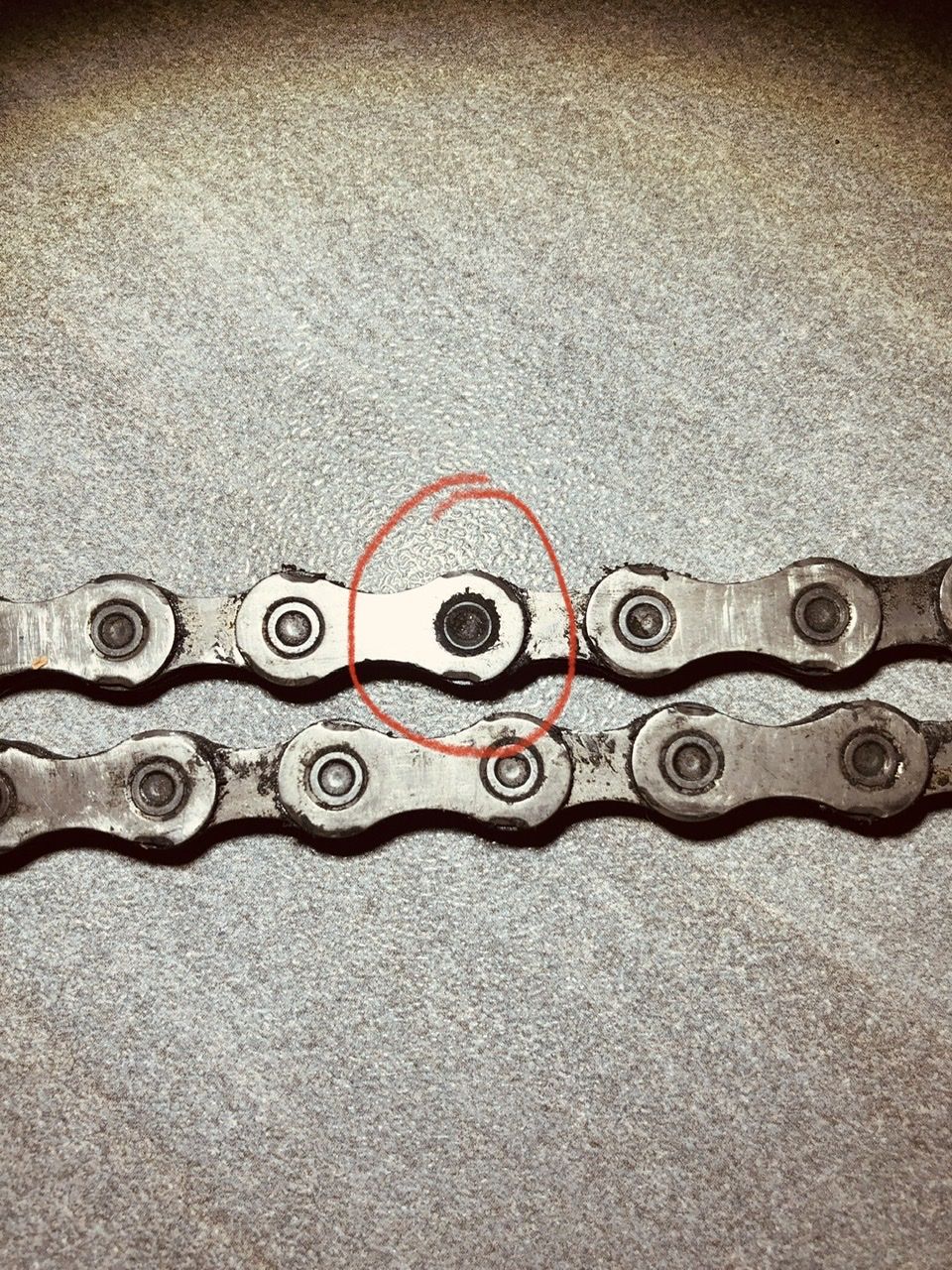

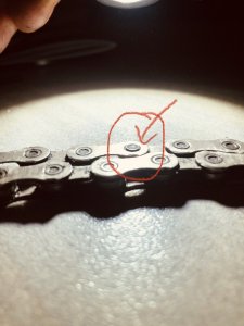

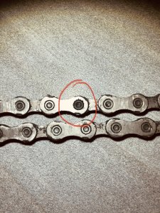

Hallo Leute,
Die SRAM xx1 läuft bedeutend ruhiger wie die Shimano, wobei ich bemerkt habe das bei der Shimano ein Bolzen leicht übersteht,aber der müsste ja dann genau an der Stelle sein wo die Kette an der Kassette hoch/runter wandert um sich bemerkbar zu machen ?

Am Orbea Rise (Leistungsreduzierter Motor) von meiner Frau ist gestern die SLX Kette (mit SLX Kassette) gerissen, an zwei weiteren Stellen sind die Glieder bereits angerissen. Das Bike ist 3 Monate alt und wurde auch nicht übermäßig viel gefahren. Kette wurde regelmäßig geölt. Meine Frau wiegt ca. 50kg.
An meinem fast 3 Jahre altem Propain Ekano ist die SRAM GX Gruppe verbaut, da habe ich jede Saison Katte und Kassette gewechselt weil die Kette ordentlich gelängt war und der Kassette ein oder zwei Zähne gefehlt haben.
Aber nie auch nur ein Riss.
Ans Orbea kommt jetzt eine GX-Kette und Basta. Es wird vernüftig funktionieren.
