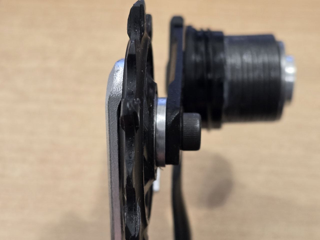

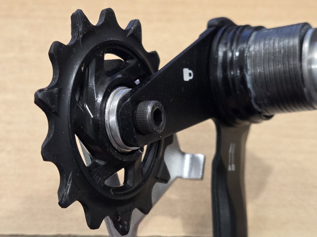

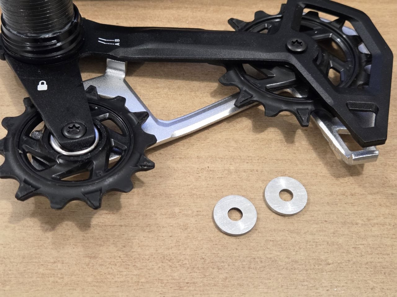

Hier kurz meine Lösung:
Auf der Drehbank einfach aus Alu völlig plane Scheiben mit 5x15x2mm erstellt und diese unter die Schaltröllchen. - Hat auch den Vorteil, dass man im Moment die Kette einfädeln kann ohne diese zu öffnen.
Der 90er Schaltkäfig wird aber auch noch ersetzt. Das so grobschlechtiger schwerer Gammel ... selbst Shimano-Baumarktschaltungen sind da wertiger verarbeitet.
PS: Patent und alleiniges Verkaufsrecht natürlich bei mir. ;-)
