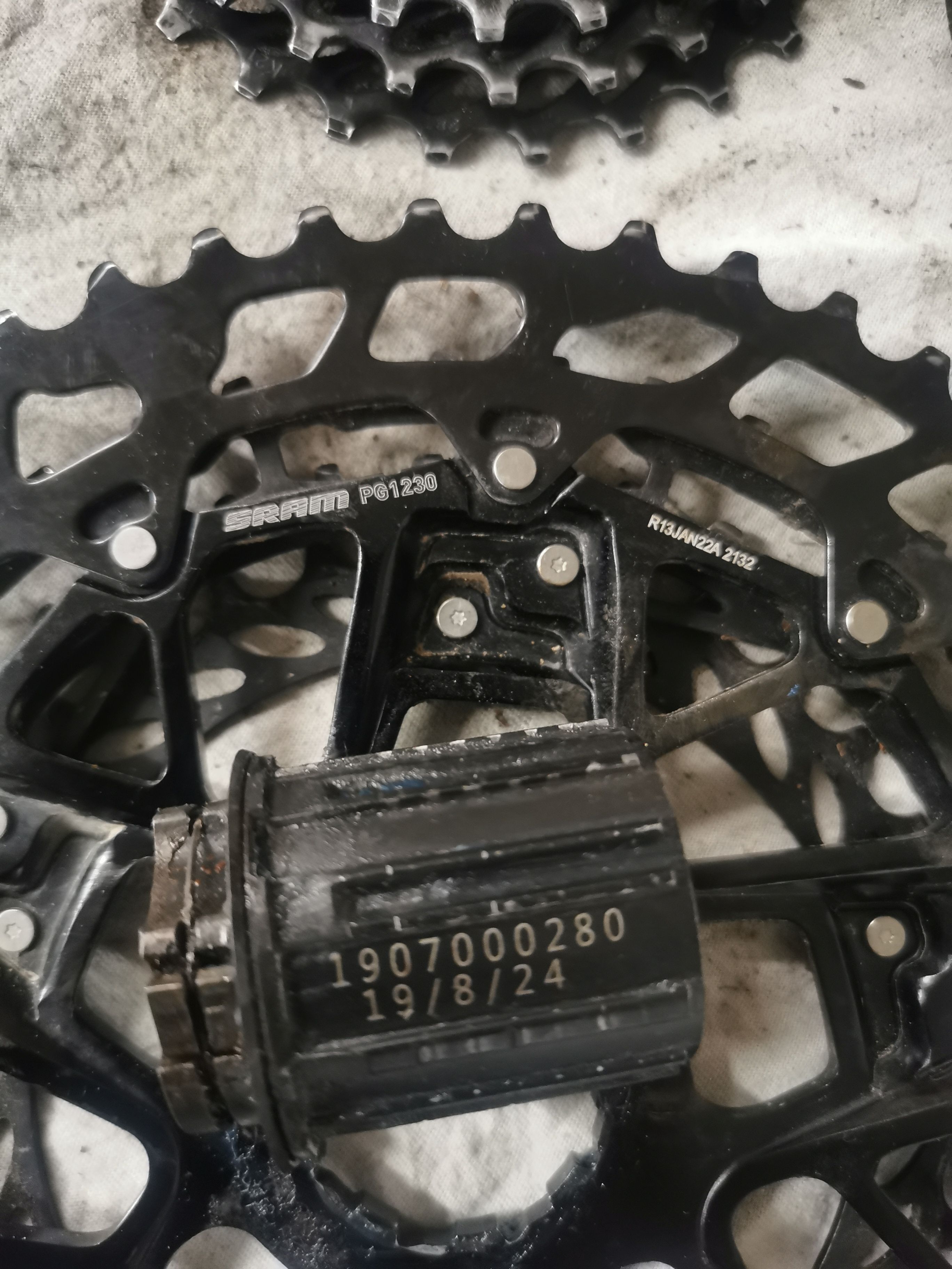

So, habe alles gereinigt und zusammengestellt. Die Schraube ist ordentlich eingeschraubt und mit 40nm angezogen. Gleiches Problem. Das ganze nochmal zerlegt und überprüft. Auch beim zweiten Mal montieren das gleiche. Mir kommt es bald so vor als würde der Freilauf nicht richtig zur Kassette passen. Das steht auch keine Bezeichnung drauf. Nur eine Nummer und die finde ich im Netz nicht. Kann da jemand etwas zu sagen?
Die Kassette paßt schon. Dir fehlt einfach ein dünner Spacer, der zuerst auf die Kassette kommt.
Bei manchen Kombinationen ist das nötig. Gibt es in verschiedenen Dicken.
Z.B.:
https://www.feine-fahrradteile.de/de/kassetten-spacer-fuer-8-9-10-11-fach-shimano-sram.html
Manchmal ist auch das Gewinde der Kassettenmutter in Verbindung mit dem Zahnkranzmodell in Verbindung mit dem Freilauf zu lang für den Freilauf, Dann geht die auf Block, obwohl der Freilauf noch gar nicht verspannt wird.
Auch hier gibt es unterschiedliche Längen… je nach Modell, Hersteller Ritzelanzahl.
https://www.bike-components.de/de/S...MI76XKyr7fggMVI4yDBx0zeABaEAQYAyABEgInD_D_BwE
P.S.: Ich weiß, daß der für 8-11fach gedacht ist.

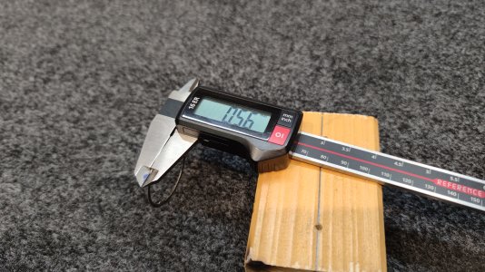

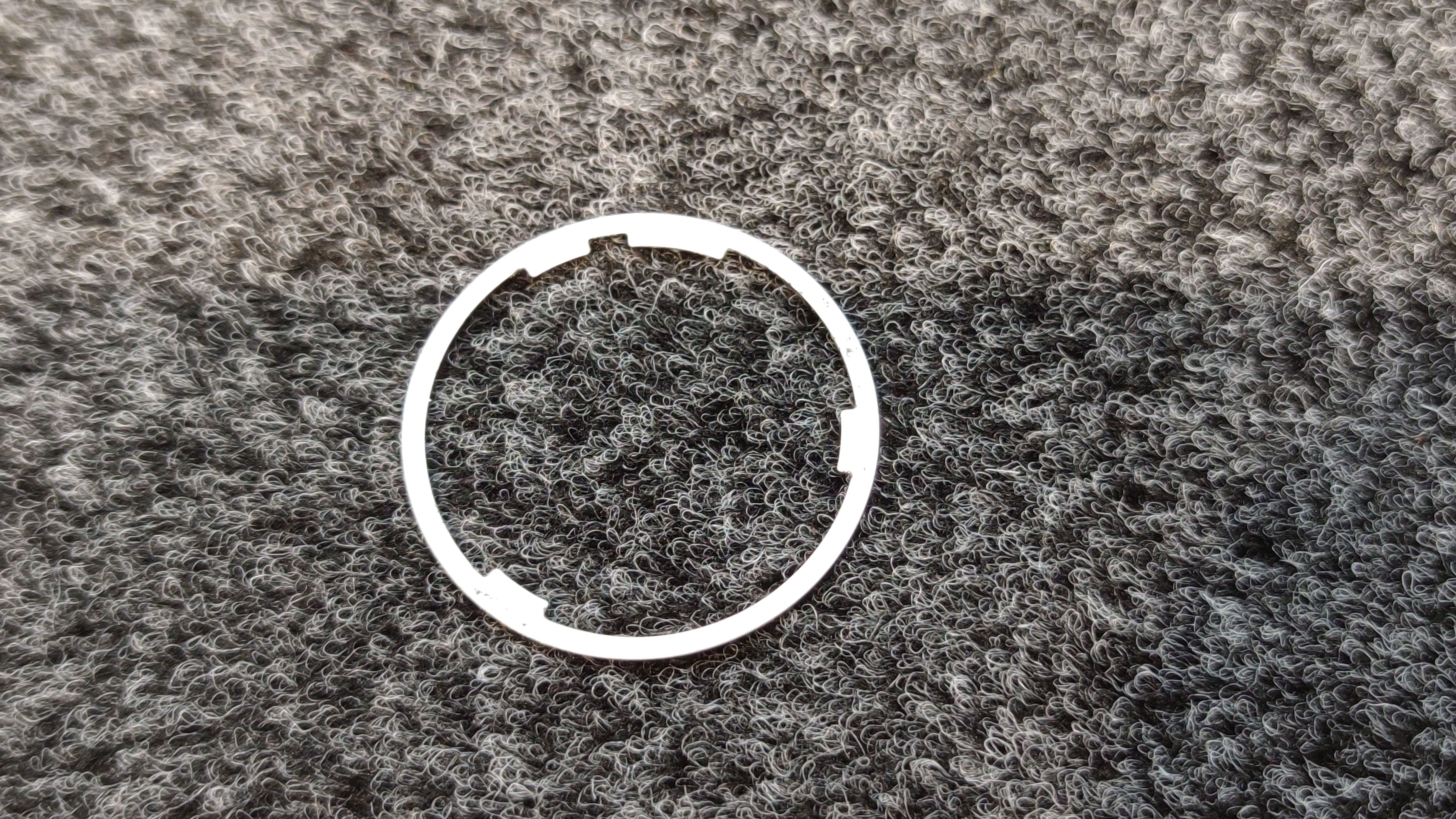

Die Kassetten Spacer habe ich auch verwendet. Mir hat es gereicht nur der 0,25 mm unterlegen. Ich müsste alle 800- 1000 km mit 40 Nm nachziehen. Jetzt ist aber fest.

So ,ich will nur kurz von meinem Erfolg berichten.
Ich habe einen 0,25mm Spacer untergelegt und alles zusammen gebaut. Das Rad eingebaut und nun ist es fest ! Wie Jörg schon geschrieben hat ,wackelt es im ausgebauten Zustand ein bisschen.
