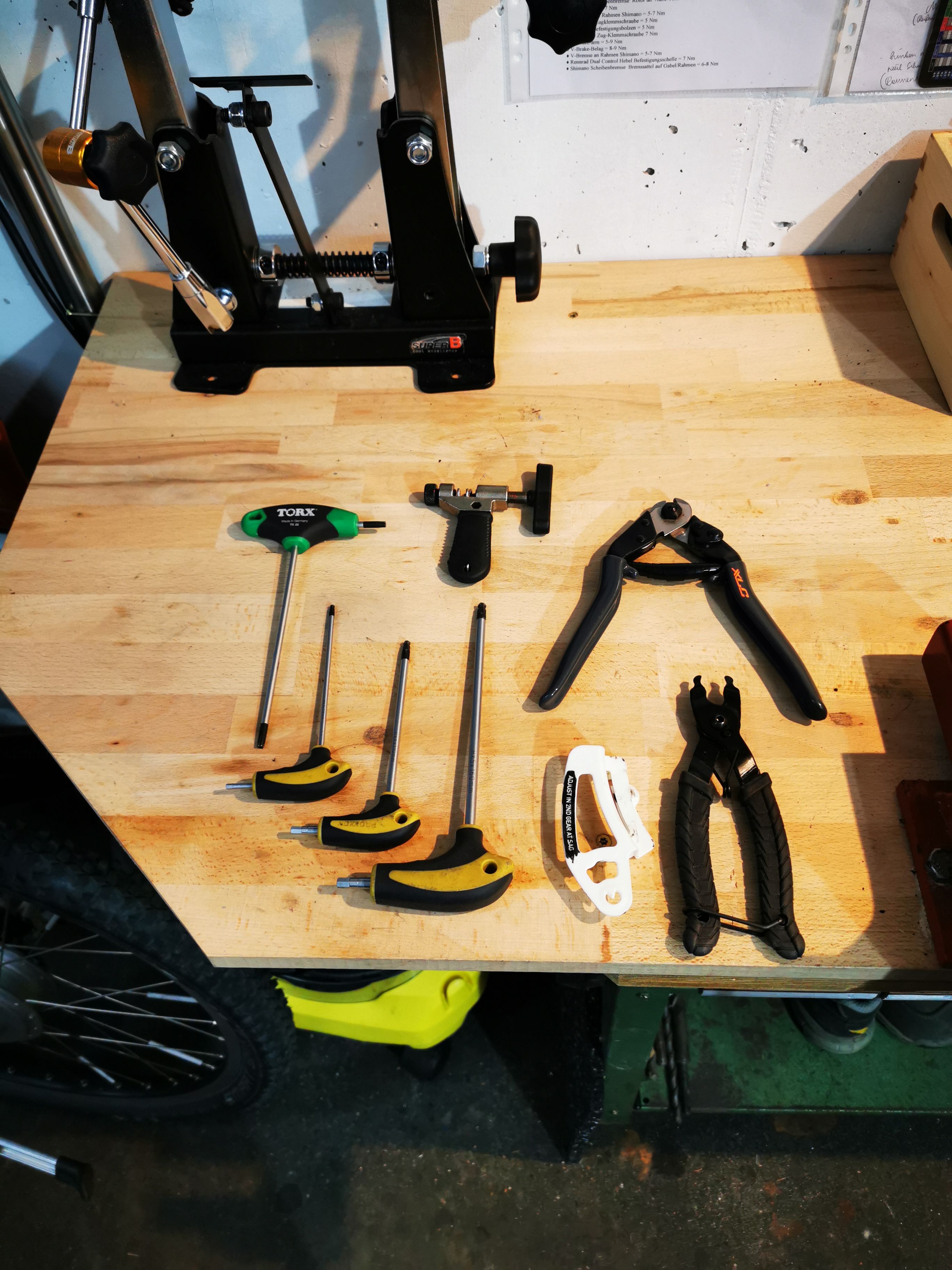

Werkzeug * schaut dann bei mir so aus
Ist eigentlich kein Hexenwerk. Besonderes Werkzeug * brauchst im Normalfall auch nicht. Wenn du relativ "günstig" eins bekommen kannst, ich würde es machen. Dein Händler will ja am Schaltwerk und der Montage auch noch etwas verdienen ;)

Werkzeug * für Umbau NX auf GX
Imbus 3,4,5
Torx TX25
Umschlingungslehre (sollte dabei sein)
Werkzeug * zum lösen der Kette (und ev. ein passendes 12x Kettenschloss * falls noch nicht vorhanden)
optimal wäre auch eine Seilzugzange (z.B. Knipex usw.) wenn man z.B. ein sauber abgeschnittenes Ende zum durfädeln braucht oder wenn man die Schaltzugführung kürzen möchte
ev. zusätzliches Material
Schaltzug , Sram * 12xKettenschloss
Lg Tirolbiker63

Ich danke dir dafür :)
Hat mir gerade einen Push gegeben. Es doch selbst zu machen :D
