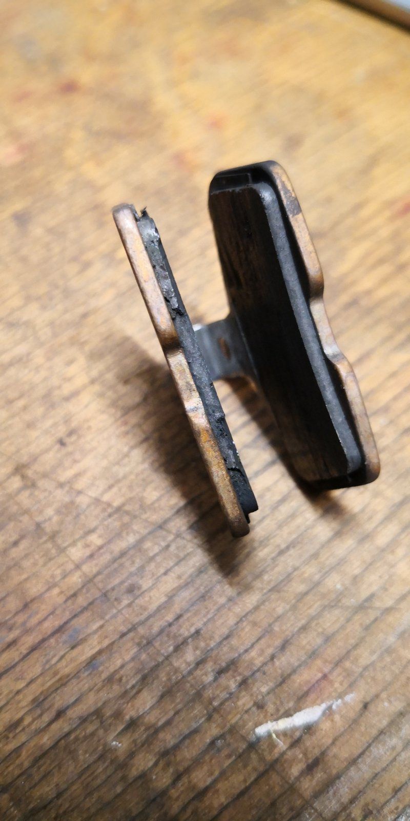

Die Beläge haben je Seite eine gesamtstärke von 3,7 mm. Ich würde meinen die sehen noch OK aus. Was meinst du?

Die Bremsbeläge * sehen noch aus wie neu.
