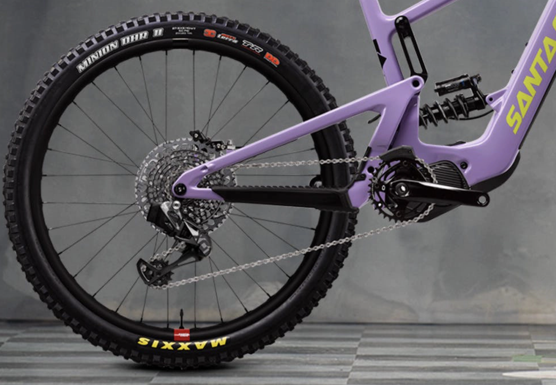

naja ich hätte halt gerne ein System was darauf abgestimmt ist. ich bin mir nicht sicher ob das bestehende kettenblatt nicht auf die jetztige Kette eingefahren ist und dann mit einer neuen Eagle kette rattert. hatte da mal an einem normalen Bike probleme. und hier auf dem Bild auf der Santa Seite sieht man ein Kettenblatt mit Eagle Logo.
