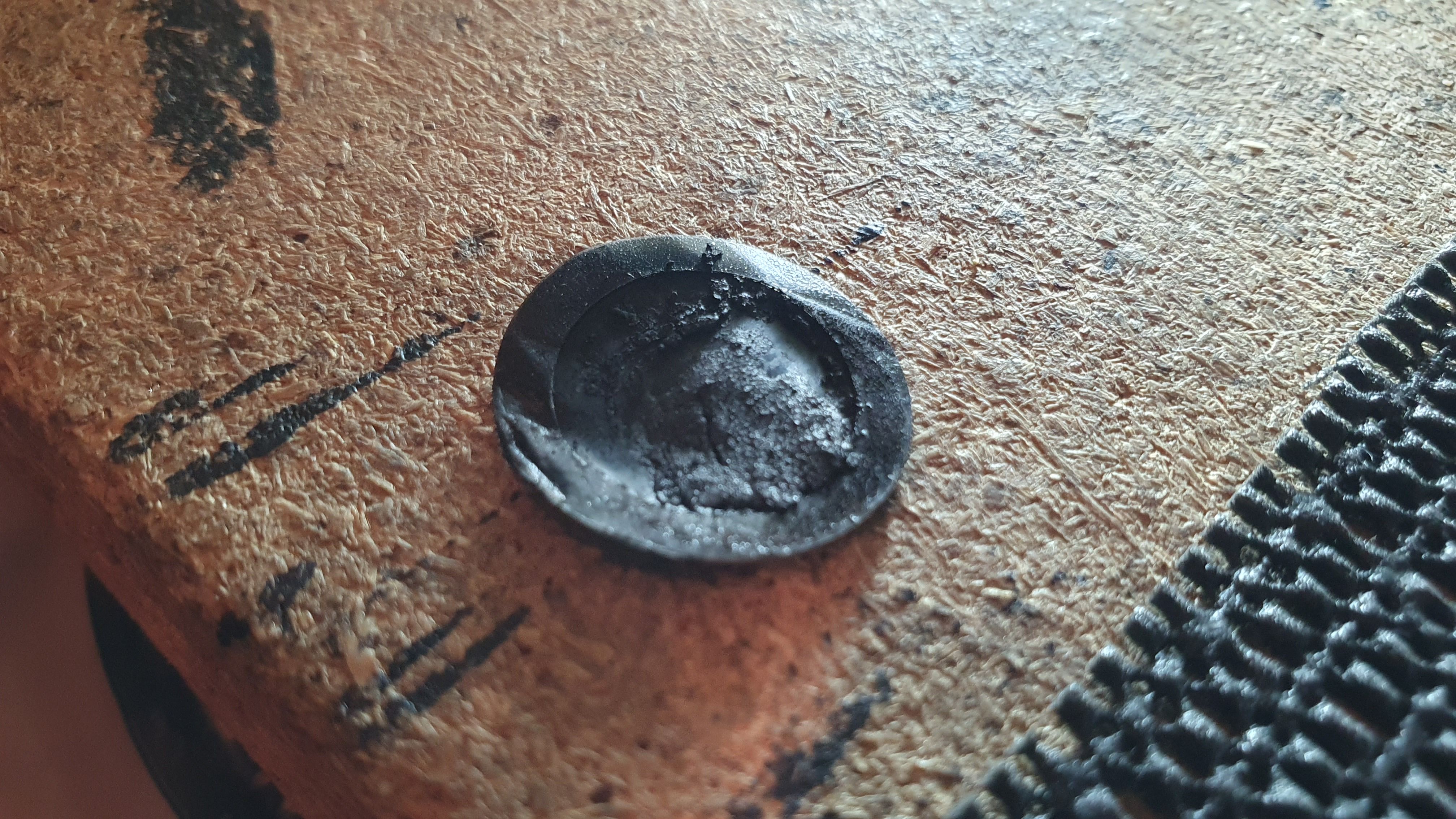

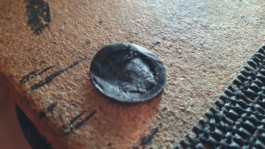

Aufkleber fehlt = Loch offen

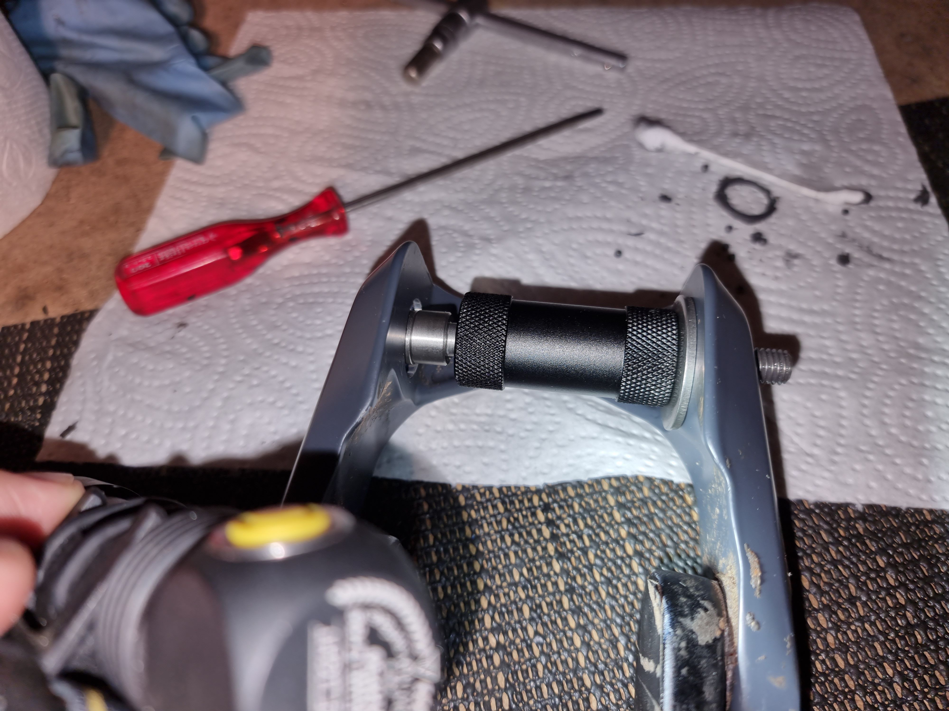

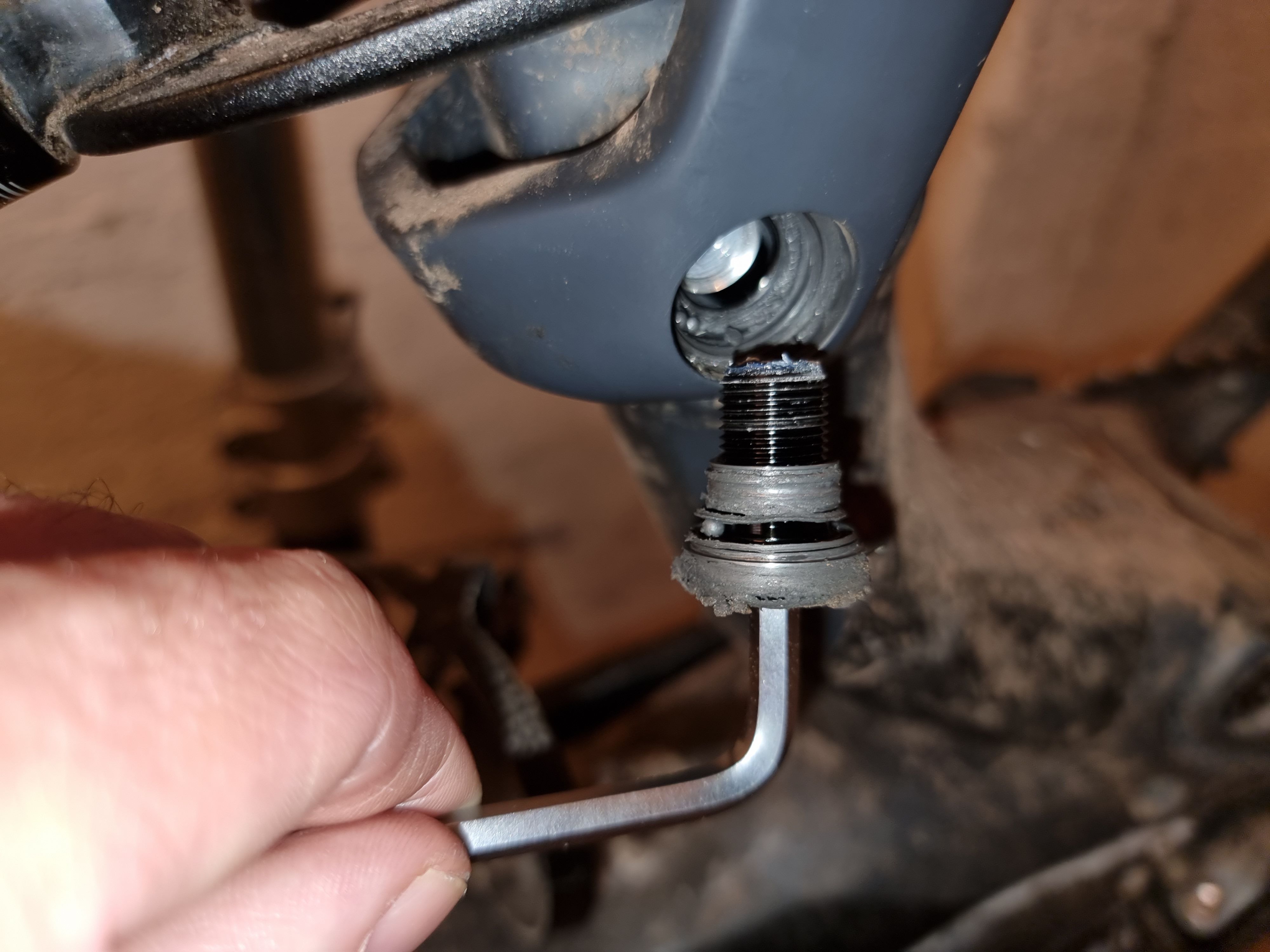

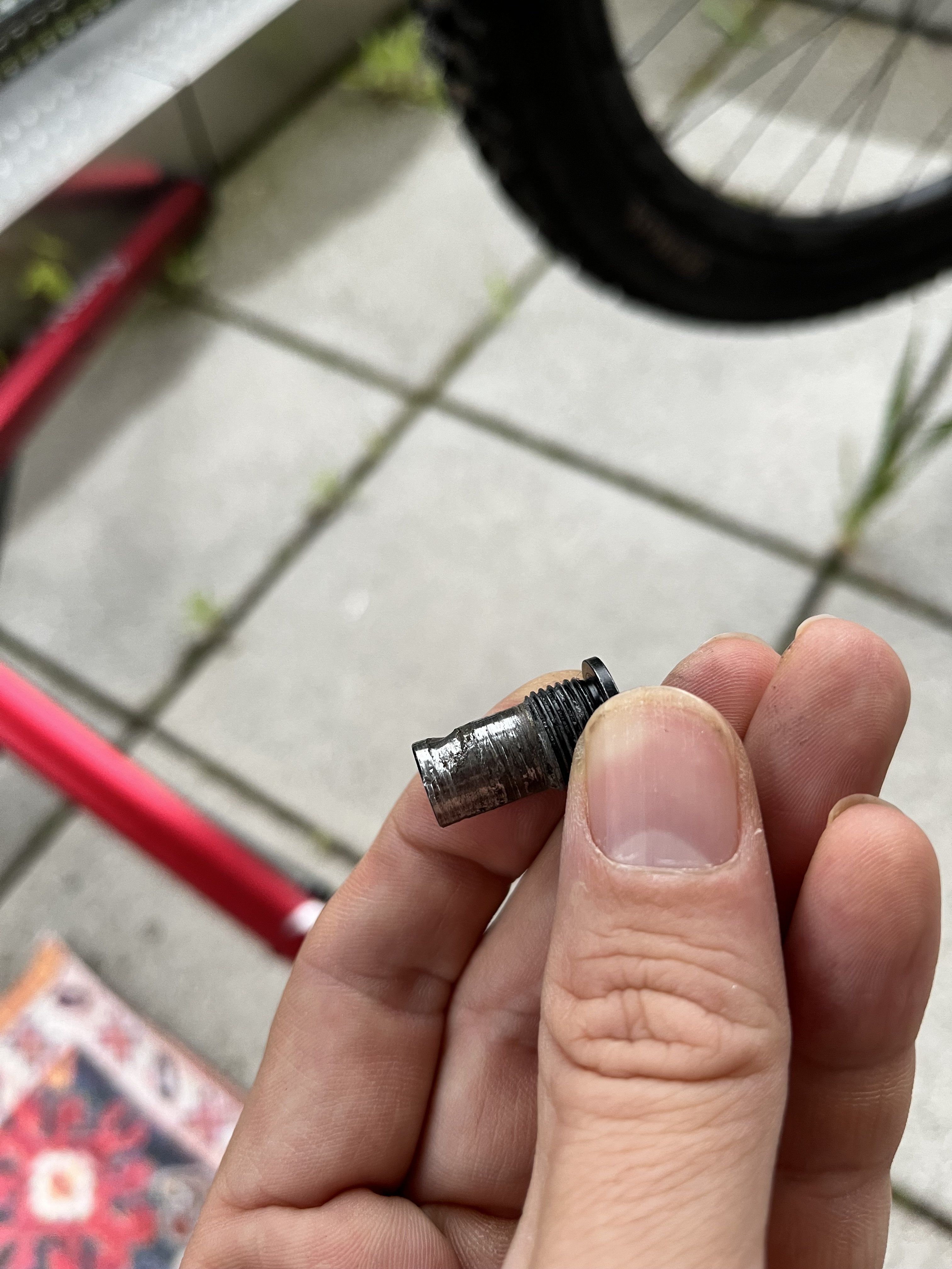

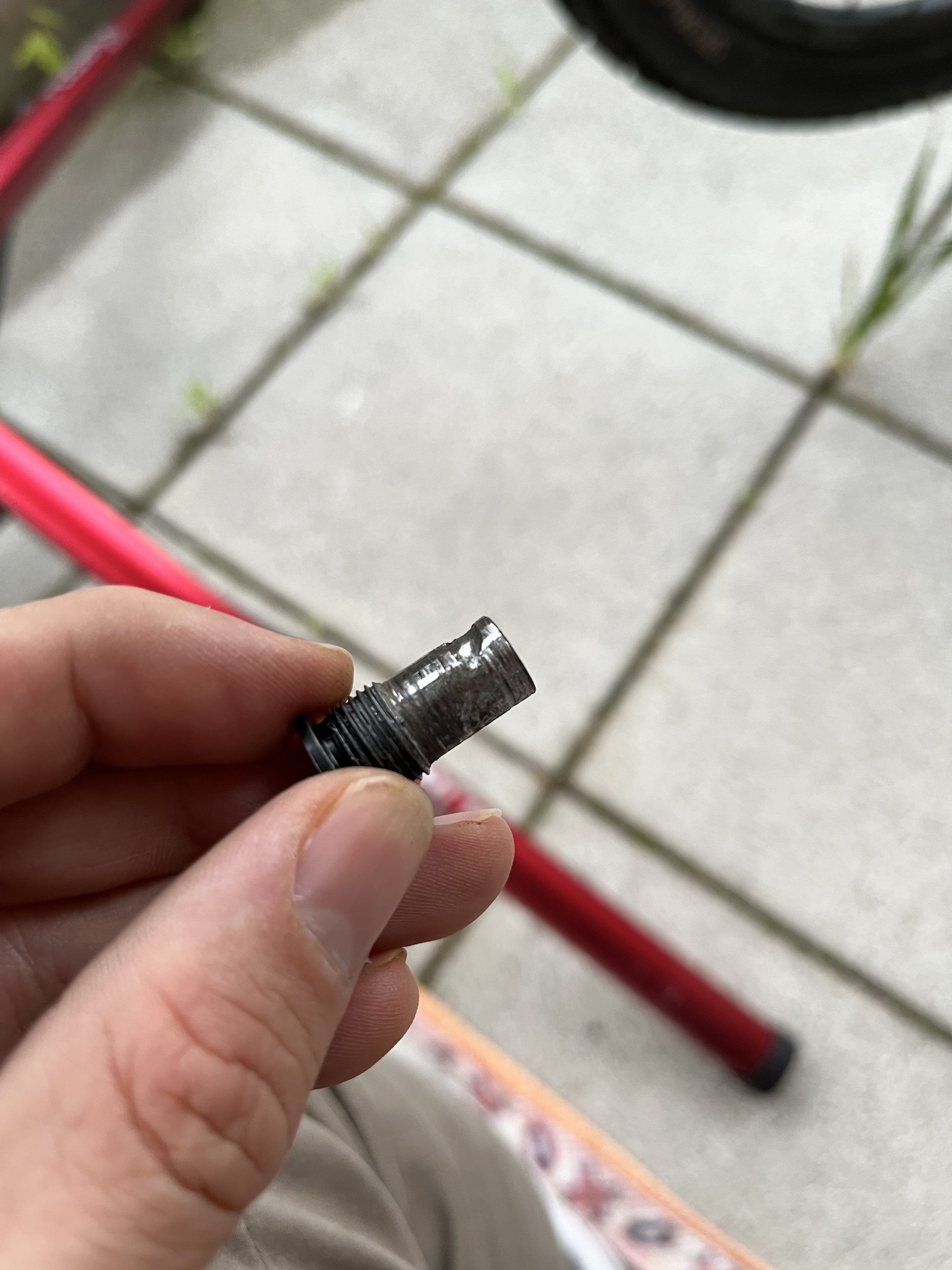

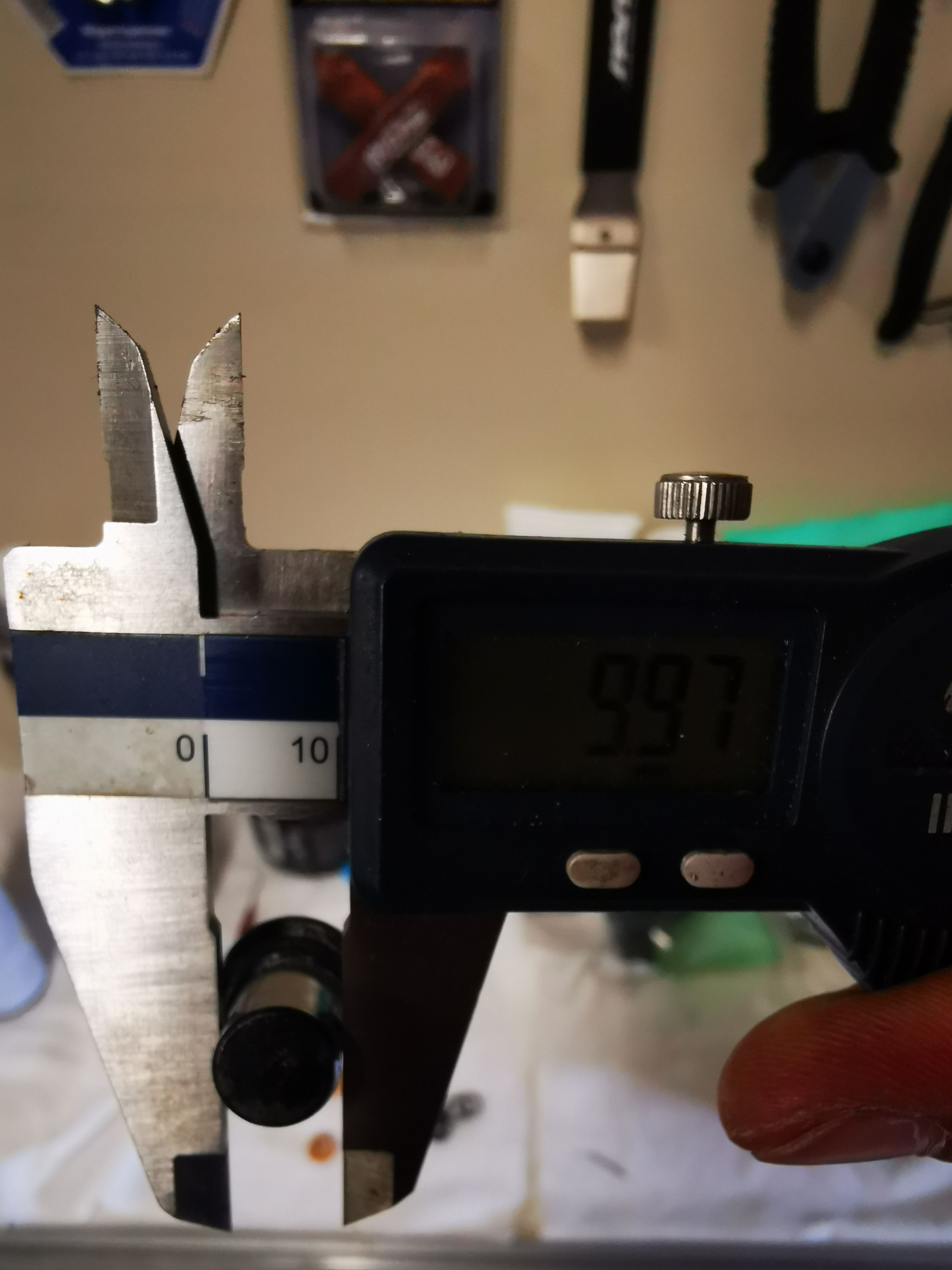

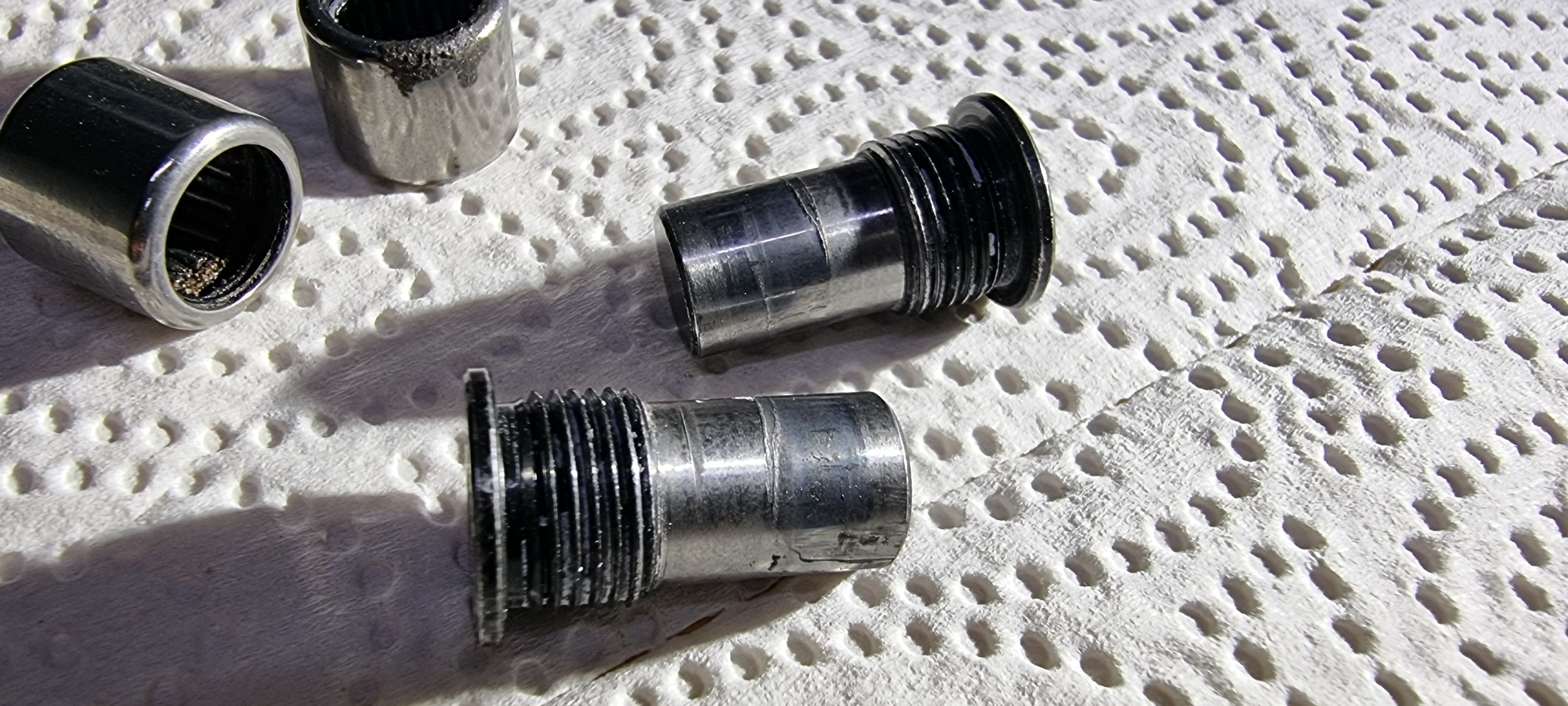

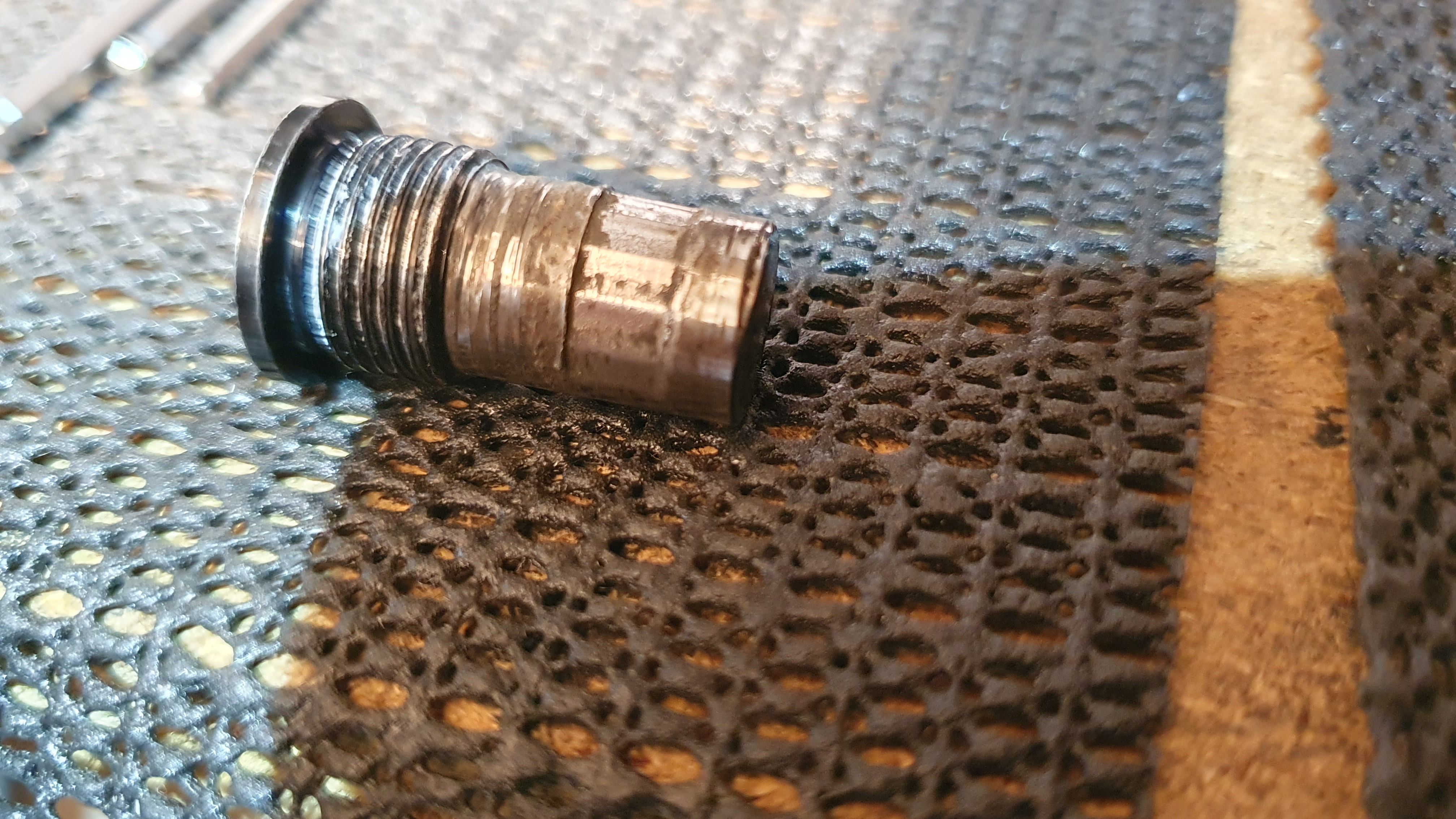

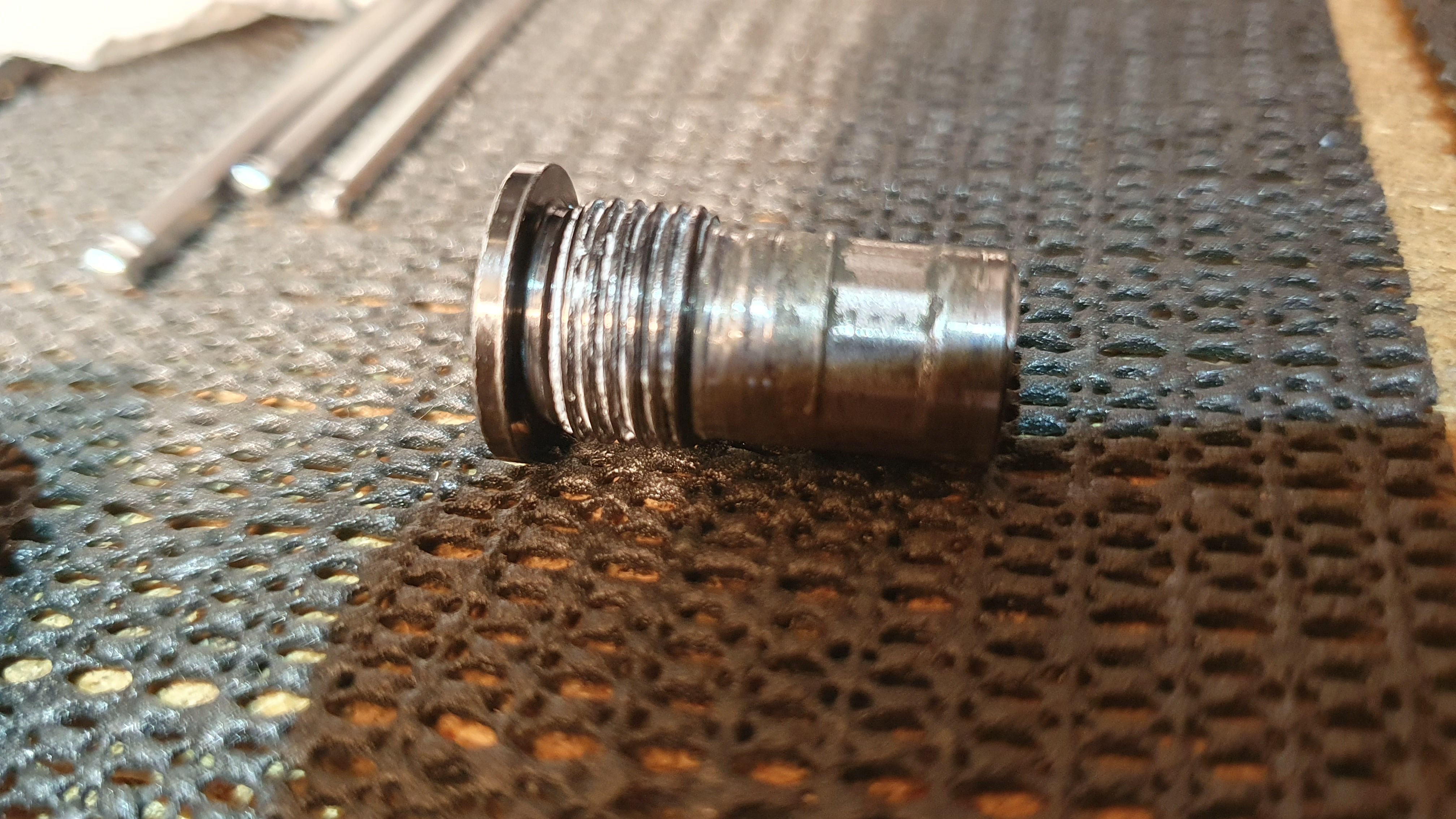

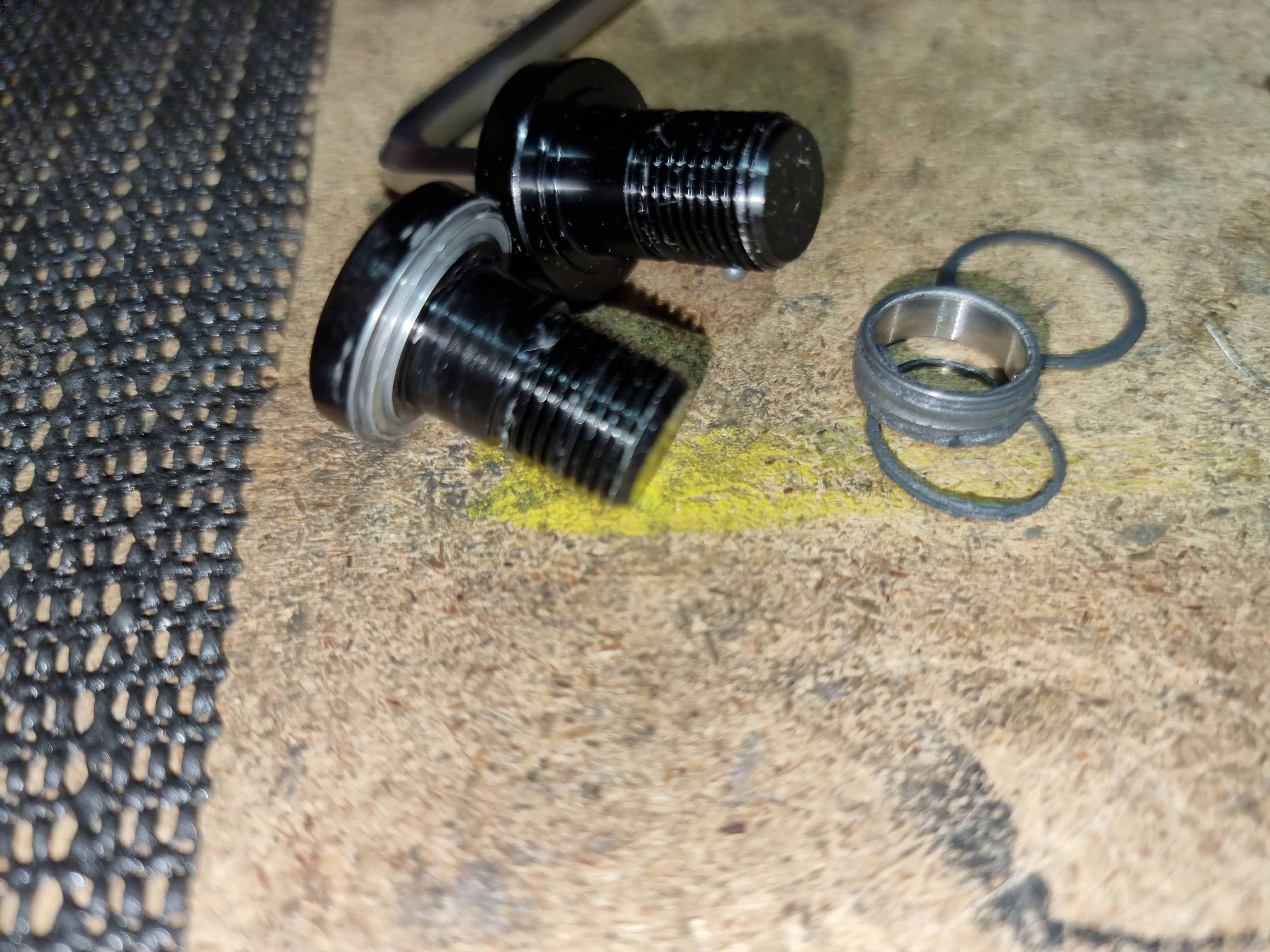

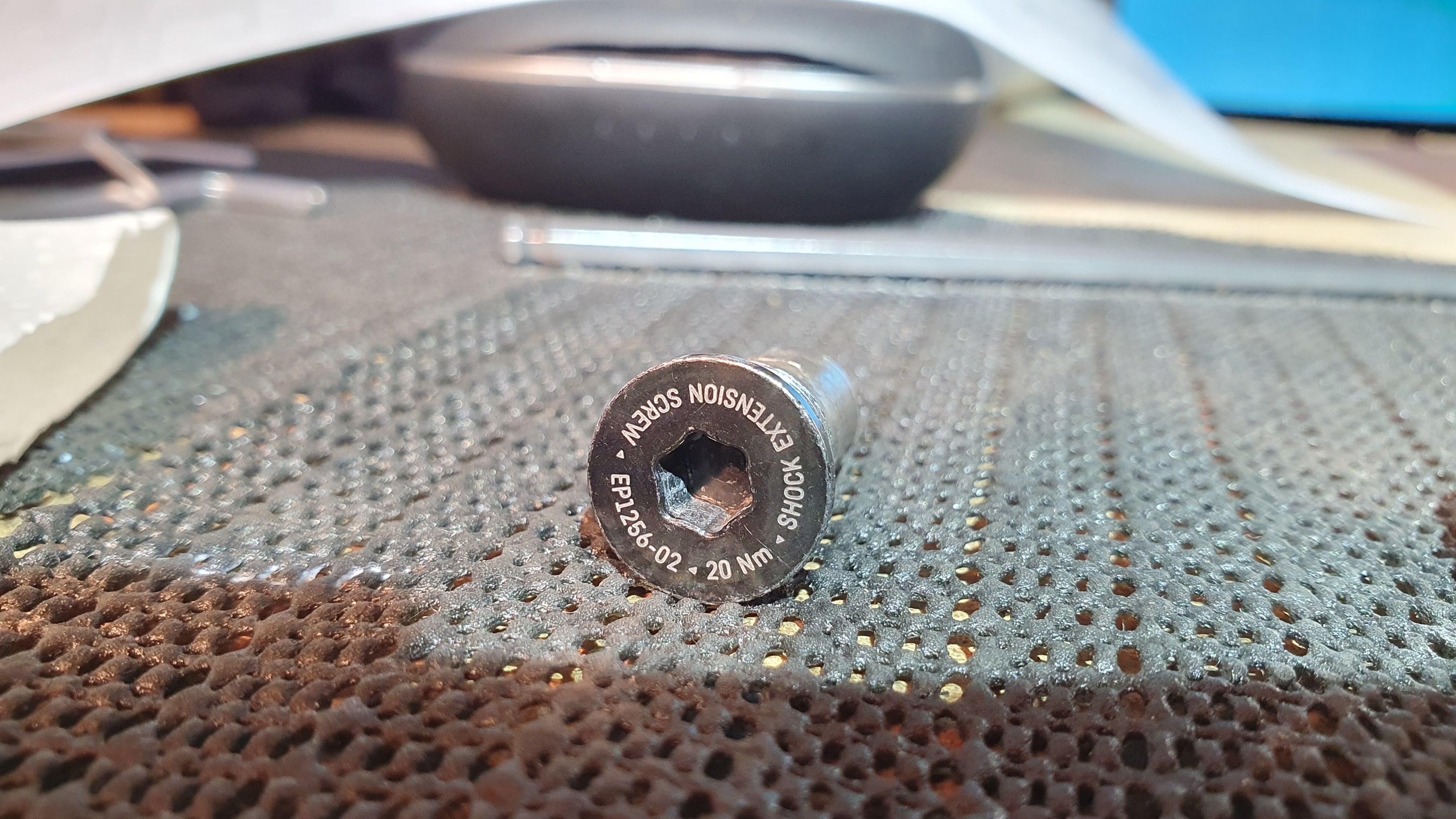

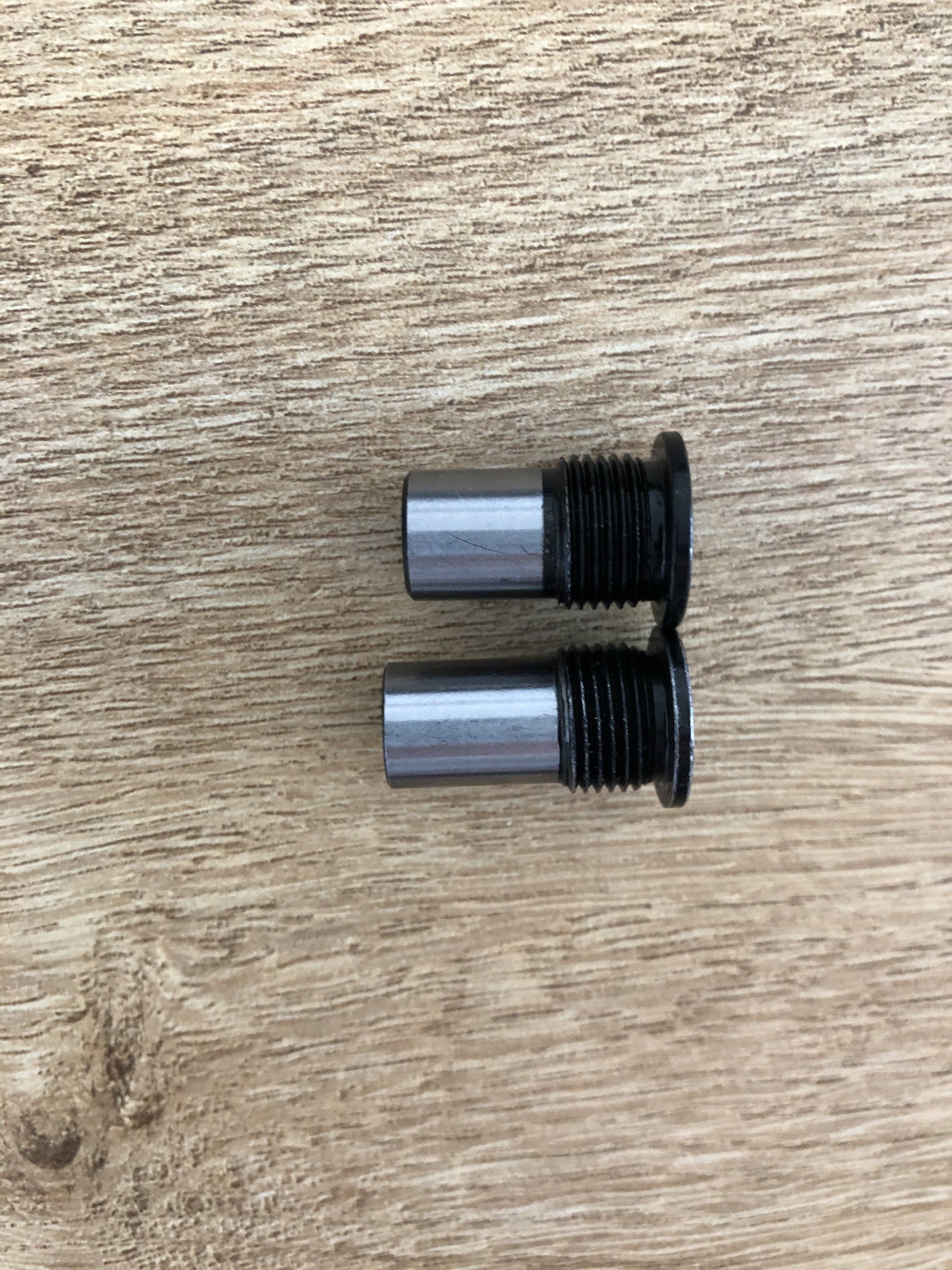

Bolzen nachgesehen, weil klappert (Habe beim Radkauf gleich 4 weitere dazubestellt.)

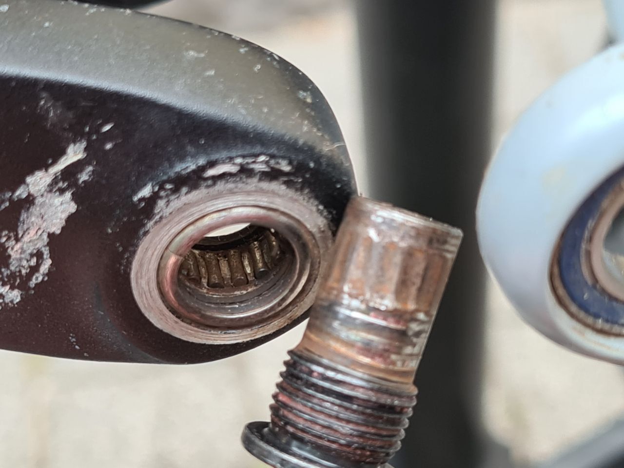

Bolzen ist verbogen, Lager muss erneuert werden.
nach 60x60km:
Lager gekauft und Bolzen bei Canyon, gesamt 200 E.

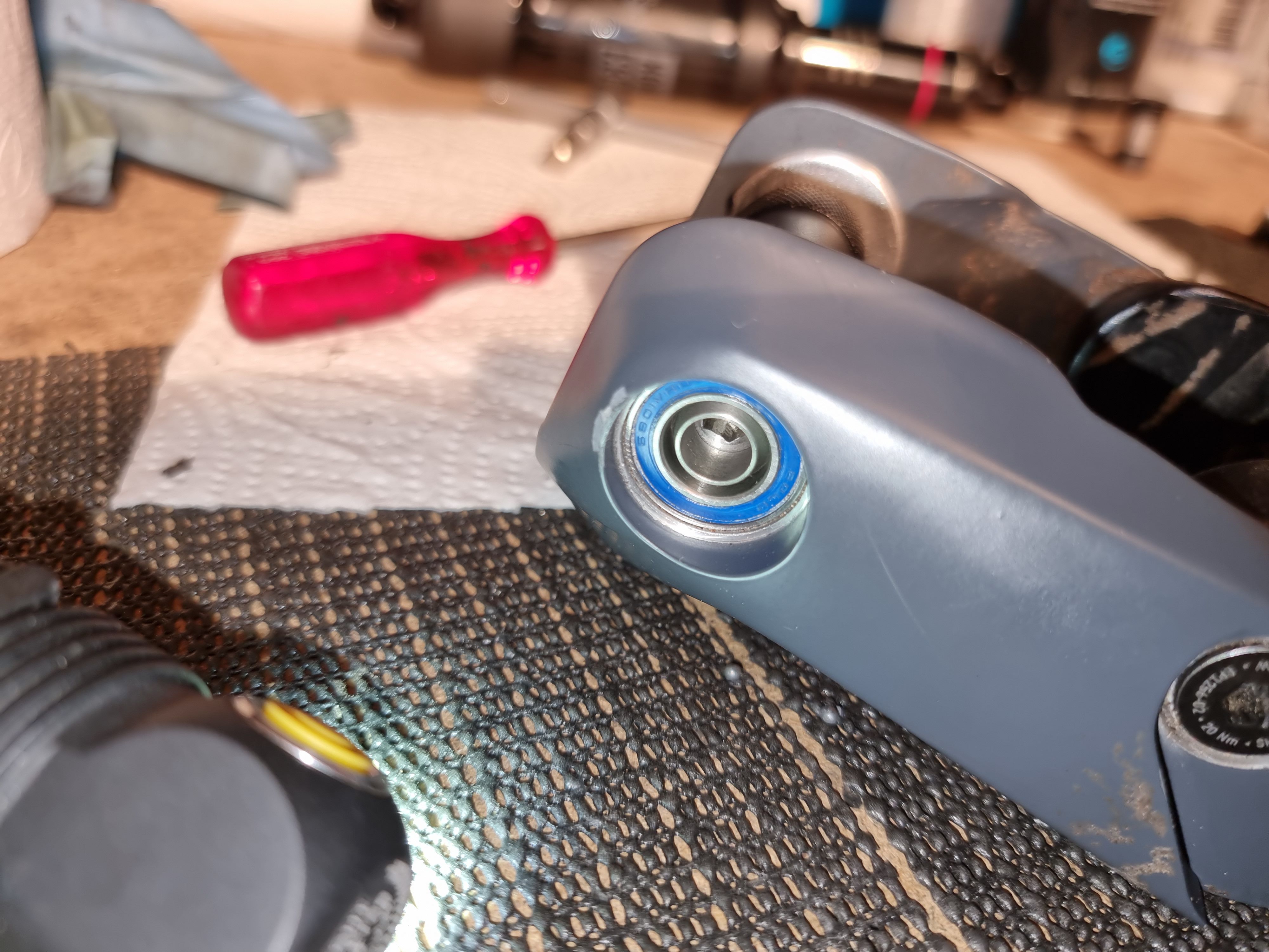

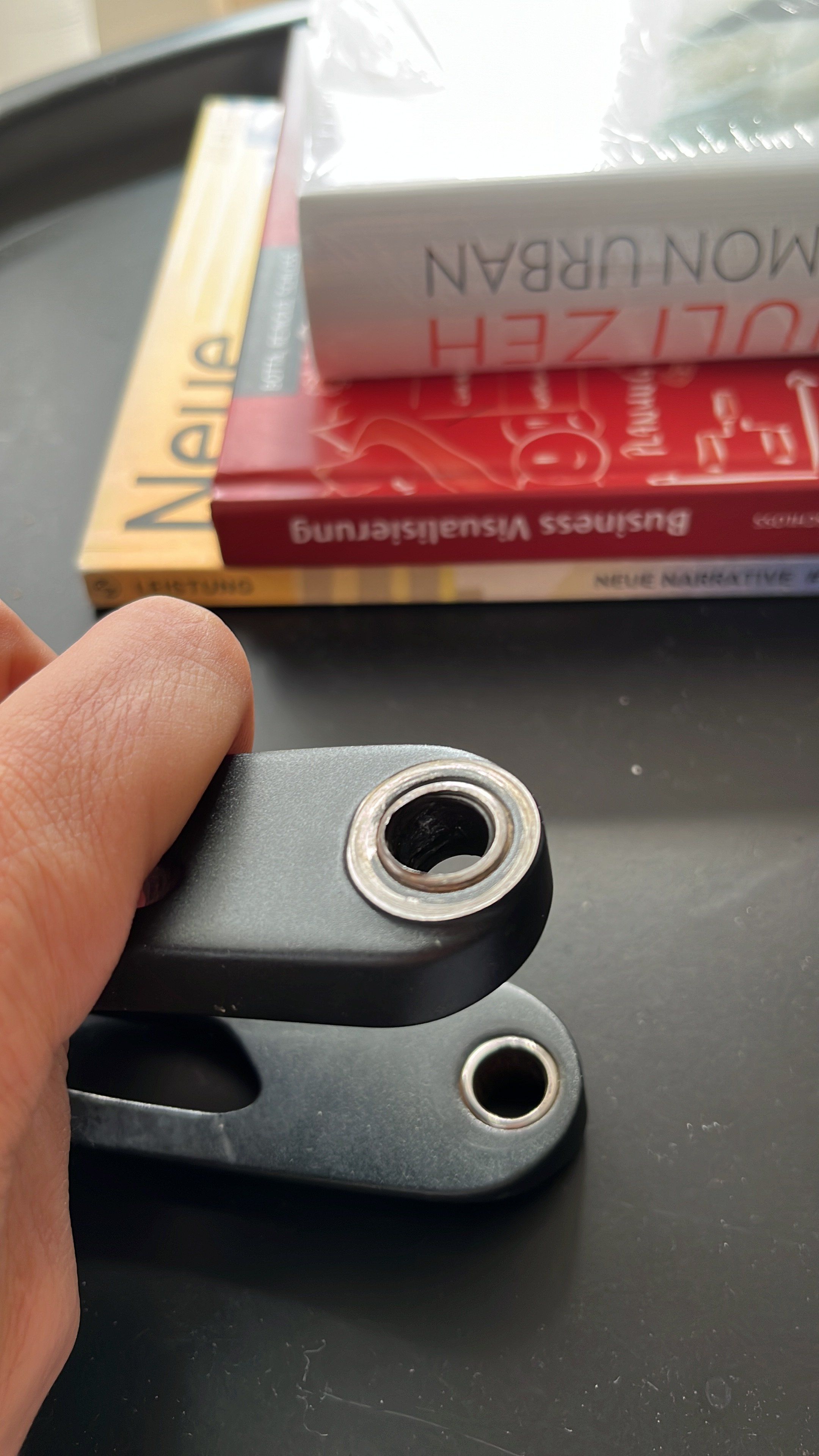

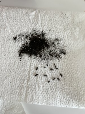

Im Sattelrohr Lager und Bolzen und Passscheibe komplett kaputt.

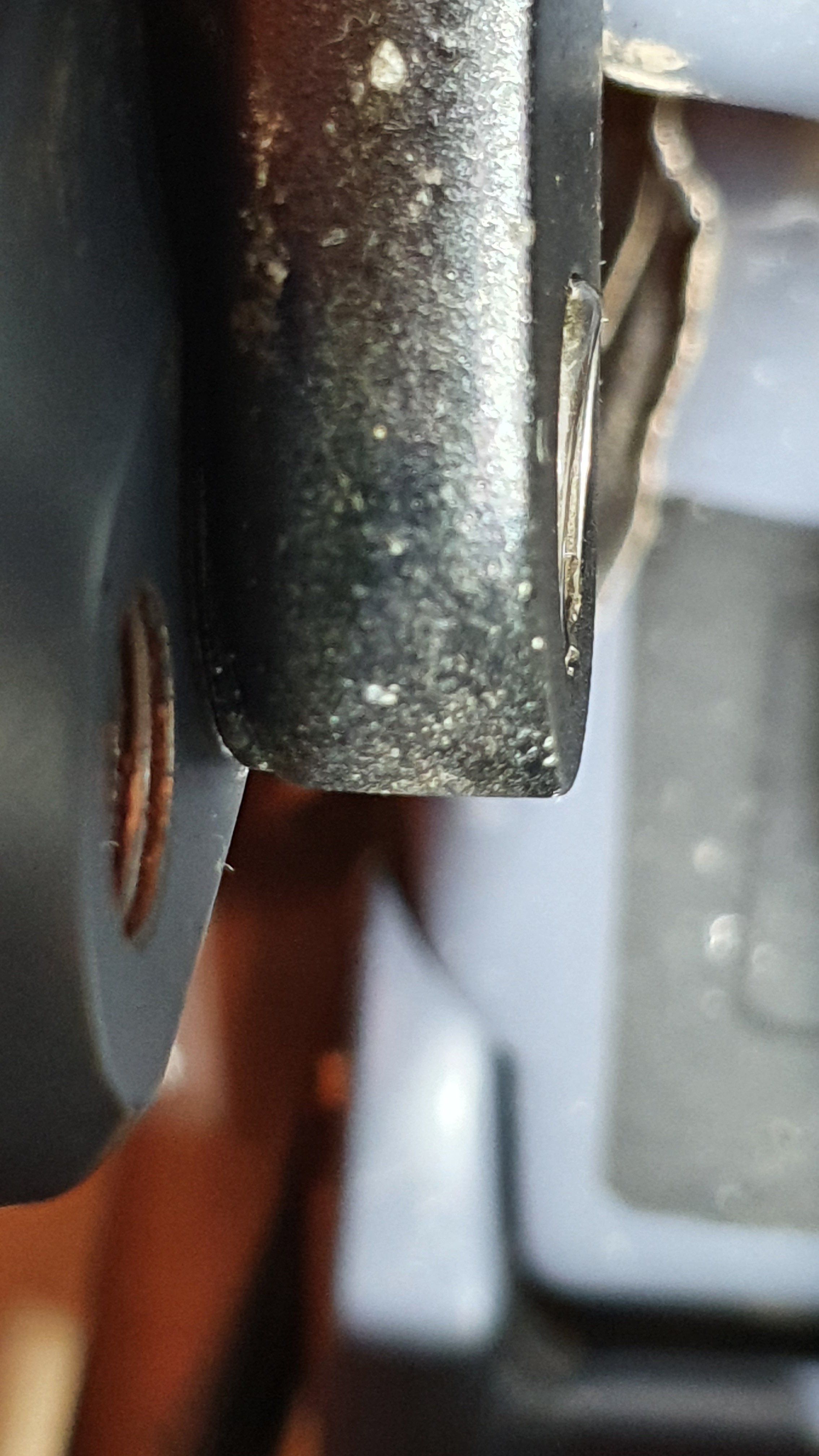

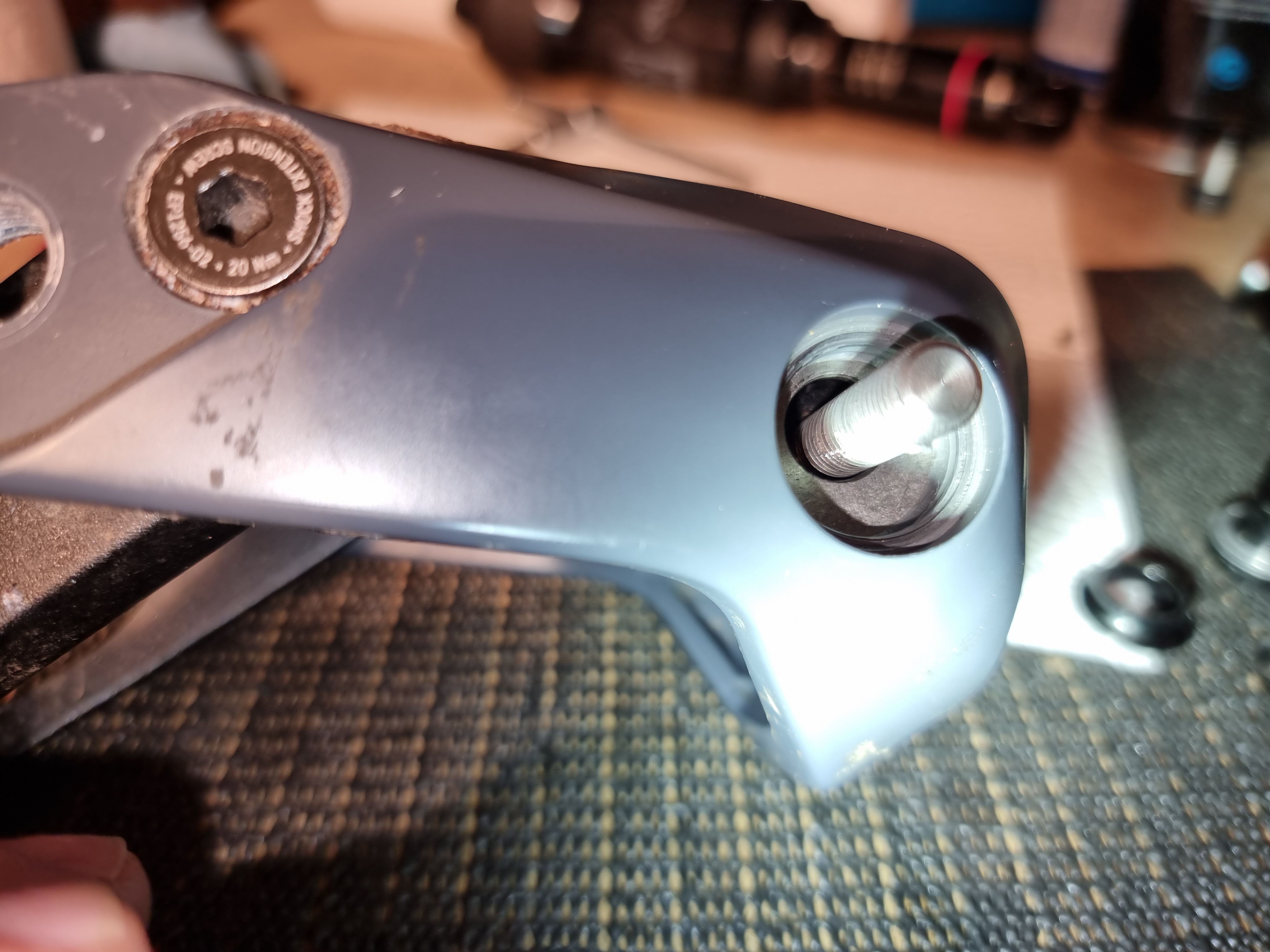

Wie presst man die Lager aus der Wippe?
Von innen nach außen, oder?
Wo stütze ich ab? Von innen in der Wippe? Von außen sprang sofort der Lack ab.
Und jetzt die schwere Frage, wie bekomme ich den leeren ÄußerenLagerring raus???
Der Lageranschlag in der Wippe ist höher als der äußere Lagerring.
Ich würde gerne das Rad weiter fahren.
