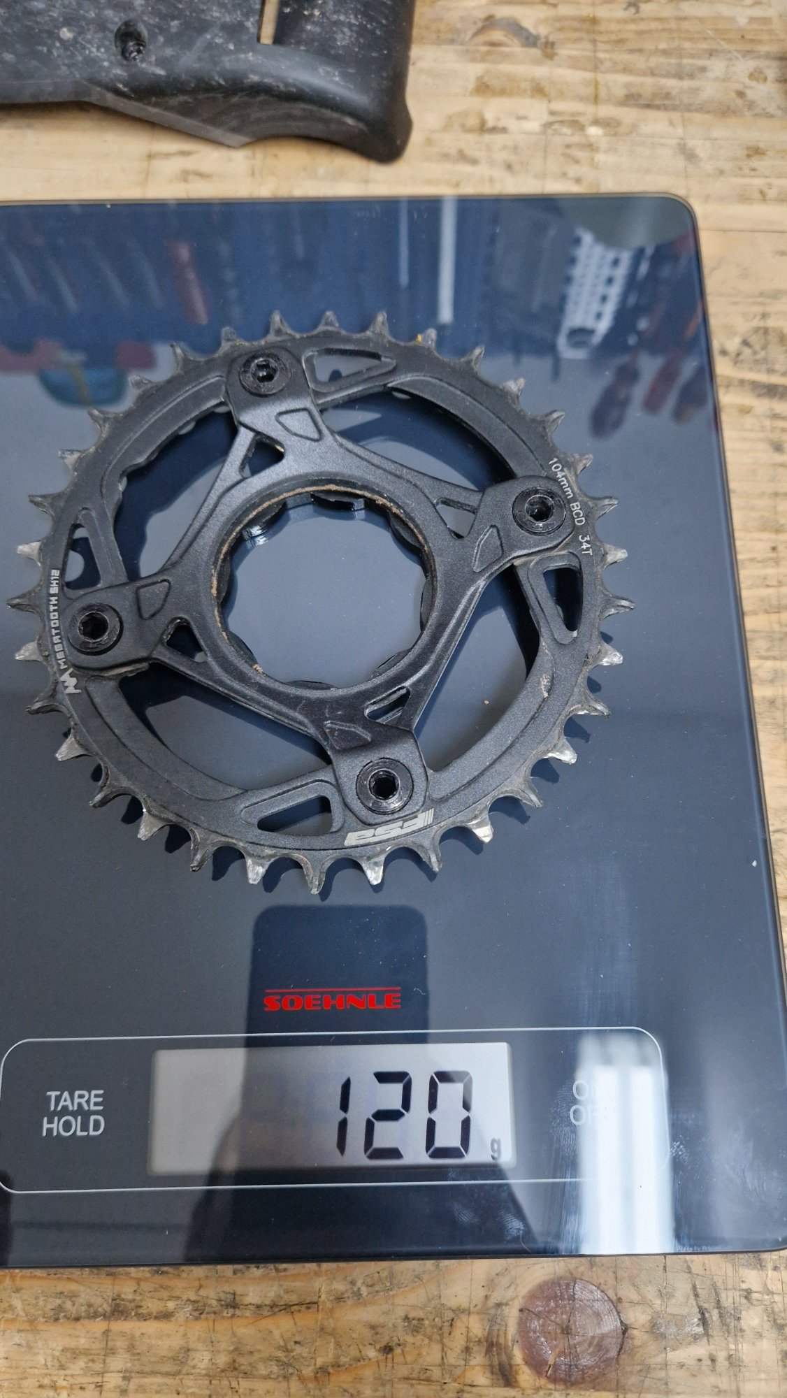

Danke fürs Kettenblattgewicht
War sogar ein Vorscfhlag der Freundin, sie wollte sogar dass ich mir was in Farbe hole, aber so schwarz/weiß ist einfach schöner
Bezüglich Gewichte von Kettenblätter die passen
Sram XX 32T - 145gr
Wolf 30T - 64gr
Wolf 32T - 69gr
E13 kenn ich leider die Gewichte nicht und da bin ich mir auch nicht sicher obs passt.
Das Garbaruk passt nicht, wurde hier schon von jemanden getestet.
