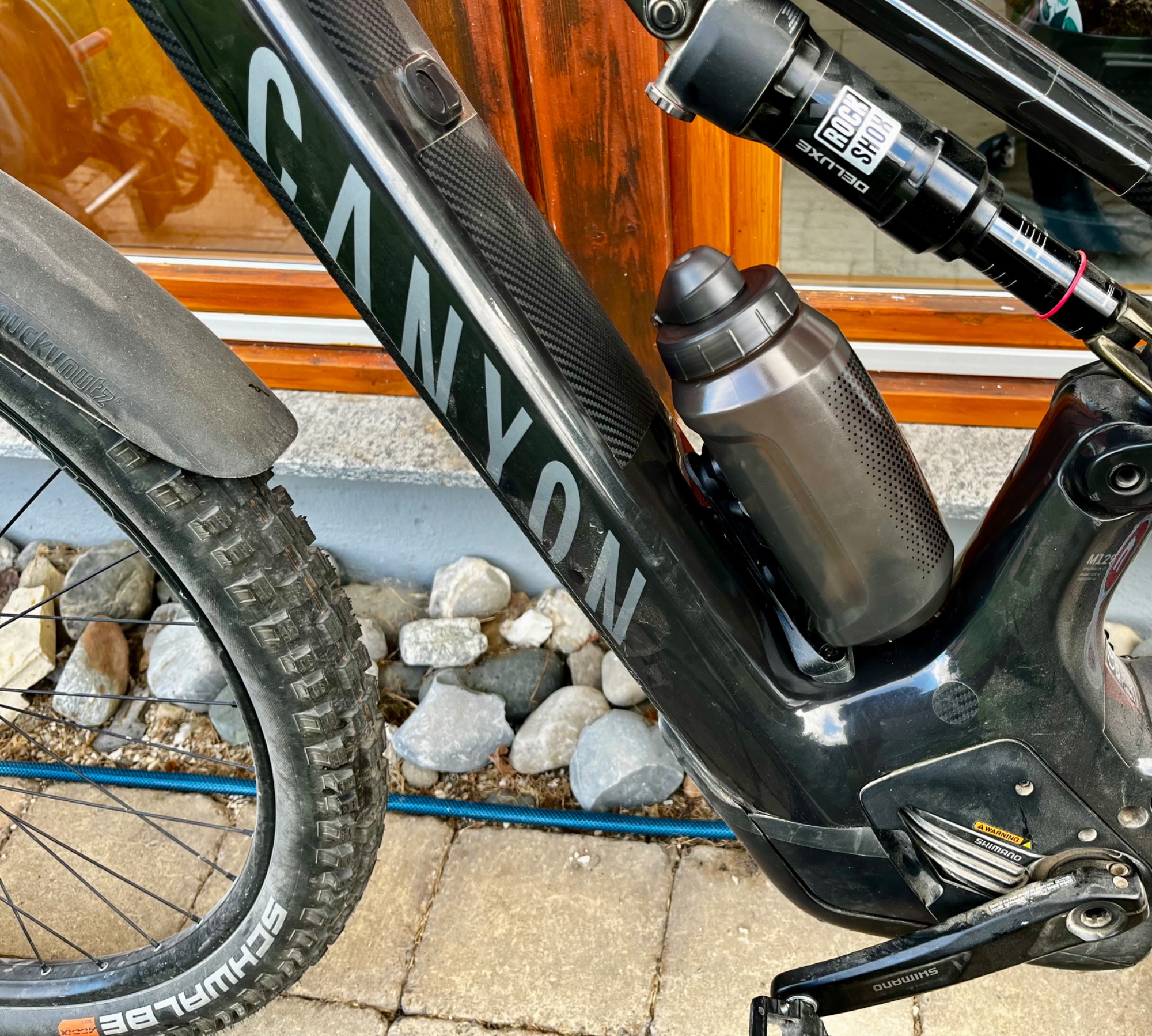

und dein Kabel hängt dann wo rum?
es hängt leider nirgends wo rum und ich muss sagen es stört meine Vorstellung von Aussehen des Bike überhaupt nicht.
EGAL! Andere FAHREN dann auch mit Schutzblechen durch die Gegend, das ist natürlich ein satter Blickfang....
Jeder wie er kann!
Das Kabel ist mit kleinen Kabelbindern an der Remoteleitung befestigt.
Ach bevor jetzt wieder hier rum geschrieben wird.
Ja die Dinger gibt es auch ohne Leitung !! ICH WEIß, stört mich leider Null das da eine Remoteleitung zur Sattelstütze geht.
