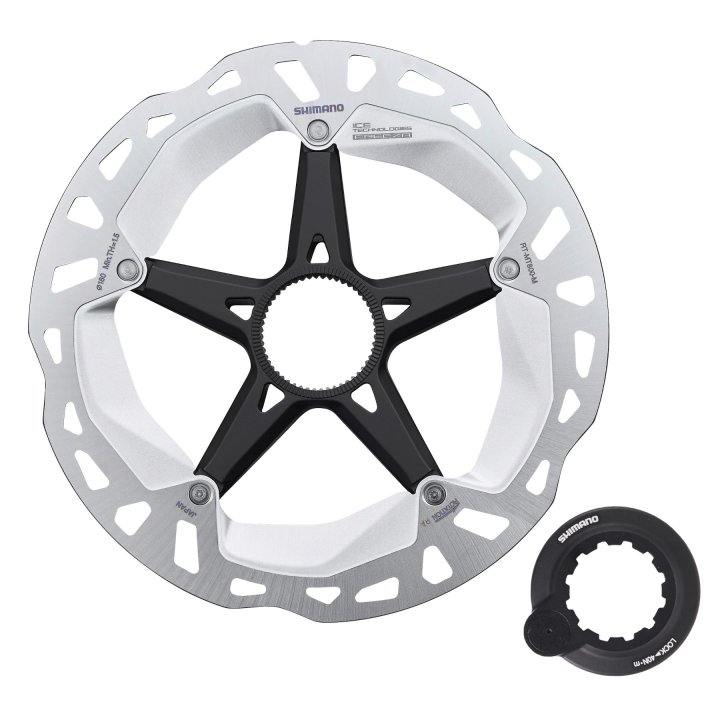

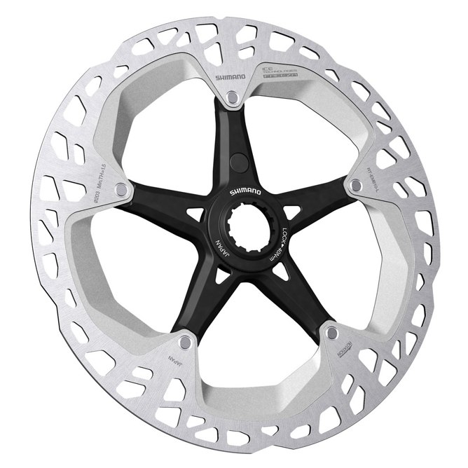

Würde mir gerne neue Bremsscheiben für mein Spectral ON kaufen. Wenn ich die beiden Bilder vergleiche sitzt der Magnet nicht ganz an der gleichen Stelle. Funktionieren trotzdem beide Varianten ?
Nein, ich habe mit dem Magneten am Verschlussring nach ca. 500km immer wieder Fehlermeldung bekommen und die Unterstützung eingebüßt. Würde ich nicht empfehlen.
Warum machen die sowas ? Ist doch Müll so viele Varianten. Für den Käufer ist das wirklich schlecht. Das man zwei verschiedene Werkzeuge braucht um die Scheibenbremsen zu demontieren ist auch so ein ding was nicht sein muss.

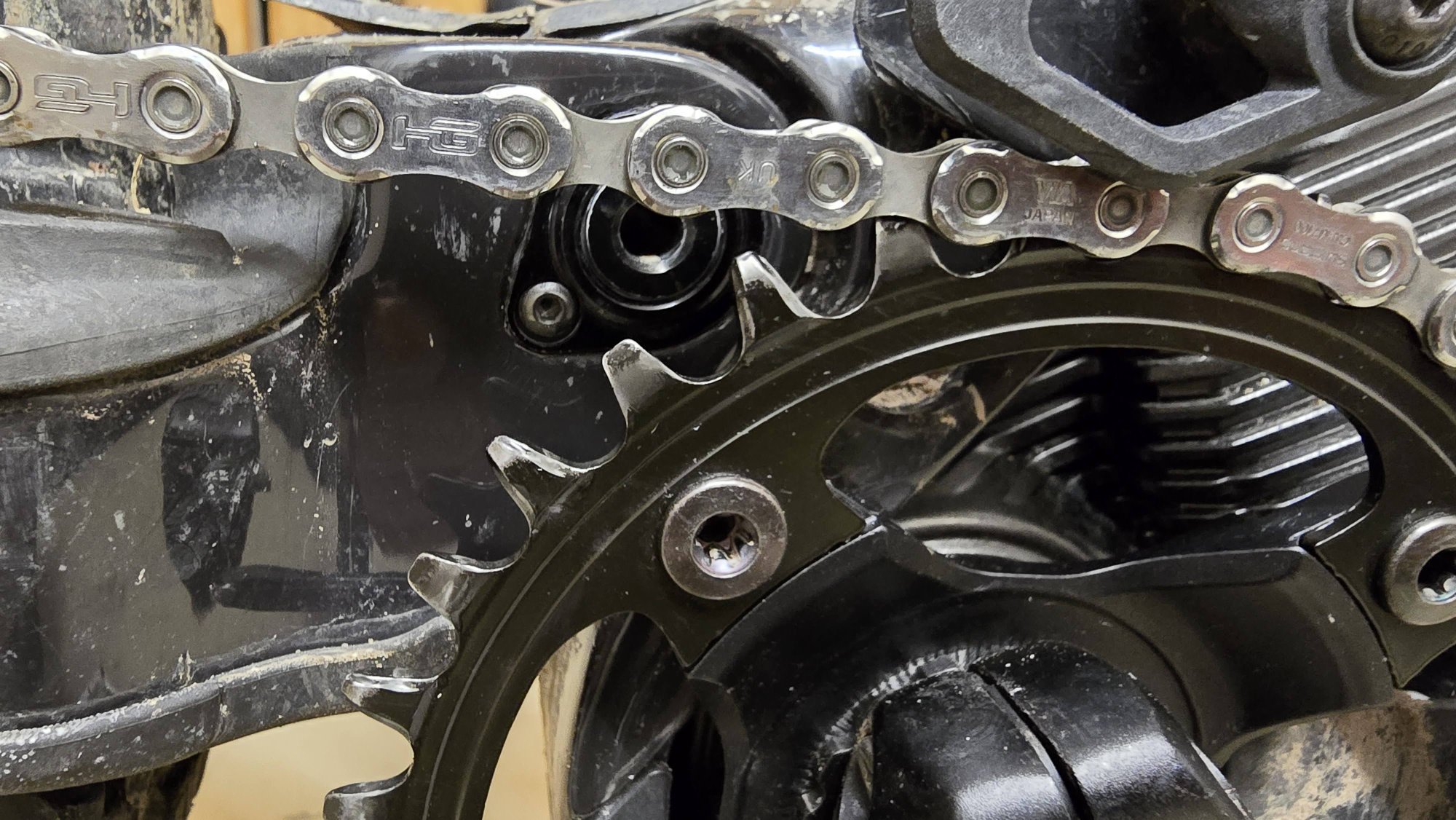

Würde gerne mein Kettenblatt tauschen. Ist das hier die richtige Wahl ? Hope *
Welches Werkzeug * brauche ich da für ? Habe zwar eine Menge Werkzeug * aber dieser Schlüssel fehlt mir noch.

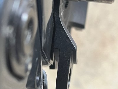

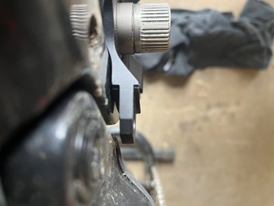

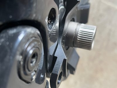

Ich würde dir das Originale Kettenblatt von Canyon empfehlen. Denn dies hat einen größeren Abstand zum Rahmen, zudem kostet es auch etwas weniger als das von Hope.
Angefügte Bilder zeigen den Originalen Spider von Shimano *, das dreht sich zwar, aber kleine Steinchen oder Match können in dem Bereich unschöne Spuren hinterlassen.
Du benötigst das Werkzeug * TL-FC 430 (EP 801Motor) und ein Werkzeug *, um Holloweteck II Tretlager zu lösen. Das wird benötigt, um es auf das TL FC 430 aufzusetzen.
Die Sattelklemme von Canyon ist halt der Rahmenform angepasst, auch das würde ich mir überlegen.
Allerdings wie immer Geschmacksache 😊👍🏻

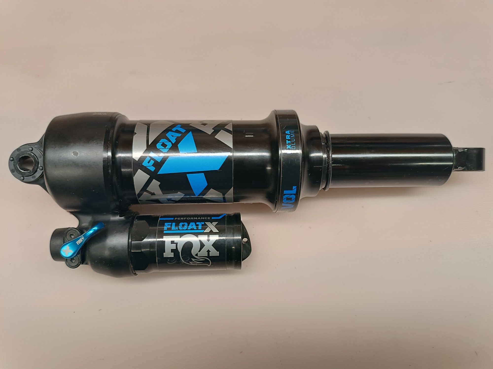

mein Spectral ist nun bis auf den Dämpfer ausgeschlachtet und verkauft.
Wer Interesse am Dämpfer hat, darf sich gerne melden.
Masse sind 230x60mm
Preis liegt bei 99.-
frisch ab Service
