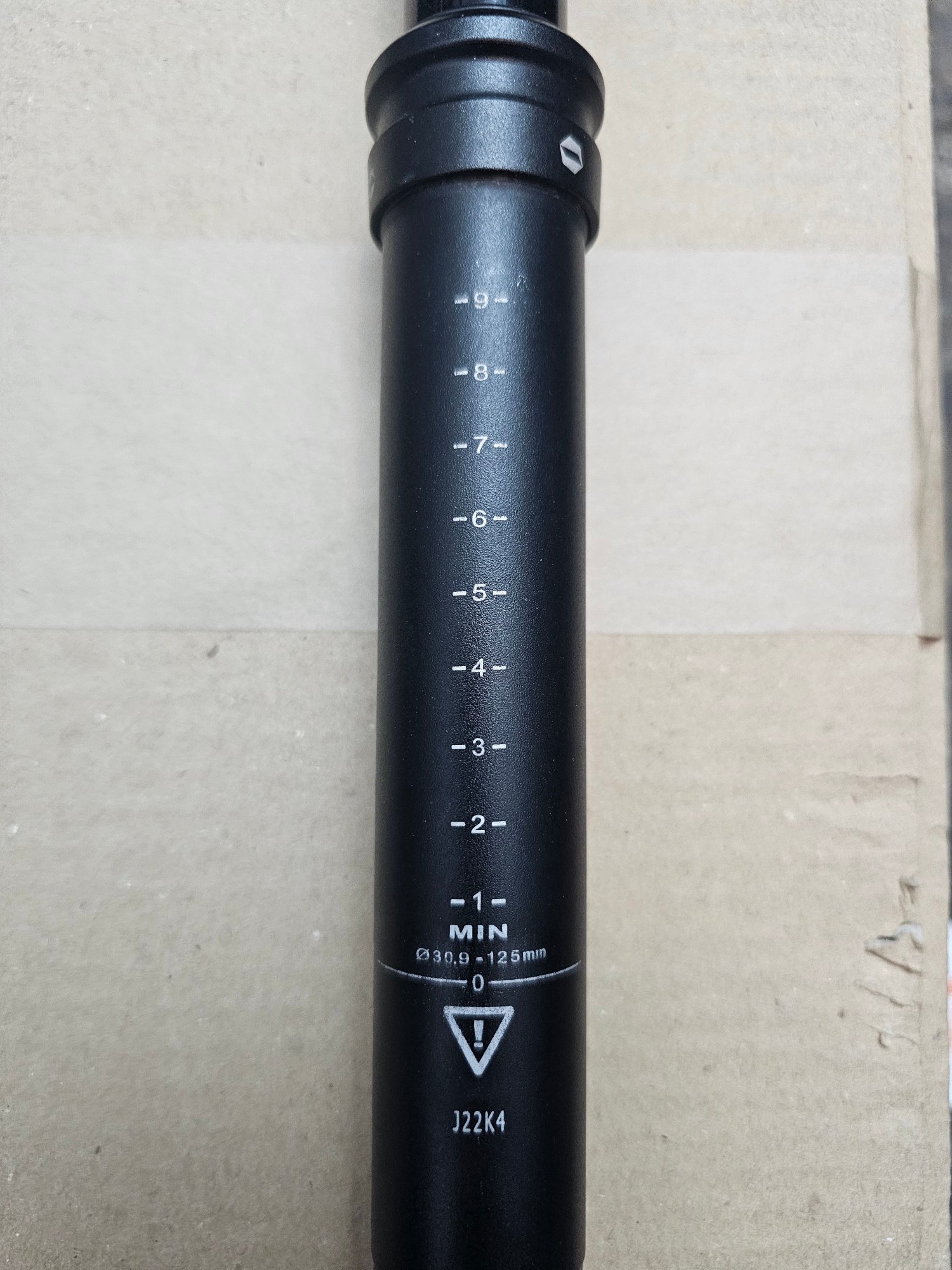

Ich habe die Iridium Sattelstütze aus mein Spectral:ON 7 in Rahmengröße M ausgebaut. Laut Homepage sollte eine mit 150 mm verbaut sein, auf meiner steht 30,9 x 125 mm. Jetzt bin Ich verwirrt?

möchte die Stütze auch tauschen. Ist der Zug lang genug um die Stütze nach oben rauszunehmen und einfach die neue zu montieren ? Oder muss man irgendwie vom Lenker oben nachschieben ?
Du musst den Remotehebel abschrauben, den Akku rausnehmen, gucken ob und wie die Zughülle im Akkuschacht befestigt ist und dann die Hülle nachführen, wenn Du die Stütze rausziehst.
Den Zug am Remotehebel erst lösen, wenn die Hülle oben aus dem Sattelrohr guckt.
Interessant, bei mir ging der Wechsel problemlos ohne Akku Ausbau. Der Außenhülle ging ohne großen Widerstand in beide Richtungen.
Kann so sein, aber eigentlich sollte sie unten im Akkuschacht geklemmt sein. Sonst kann es da klappern, muss es aber nicht. Wenn die Hülle sich einfach hin und herschieben lässt, sind zumindest keine scharfen Knicke drin, was ein gutes Zeichen ist.
Meistens, wahrscheinlich sogar immer, ist die Hülle im Auslieferungszustand eh viel zu lang, da kann man in diesem Zuge für ein aufgeräumtes Cockpit gleich aktiv werden, wenn man mag.

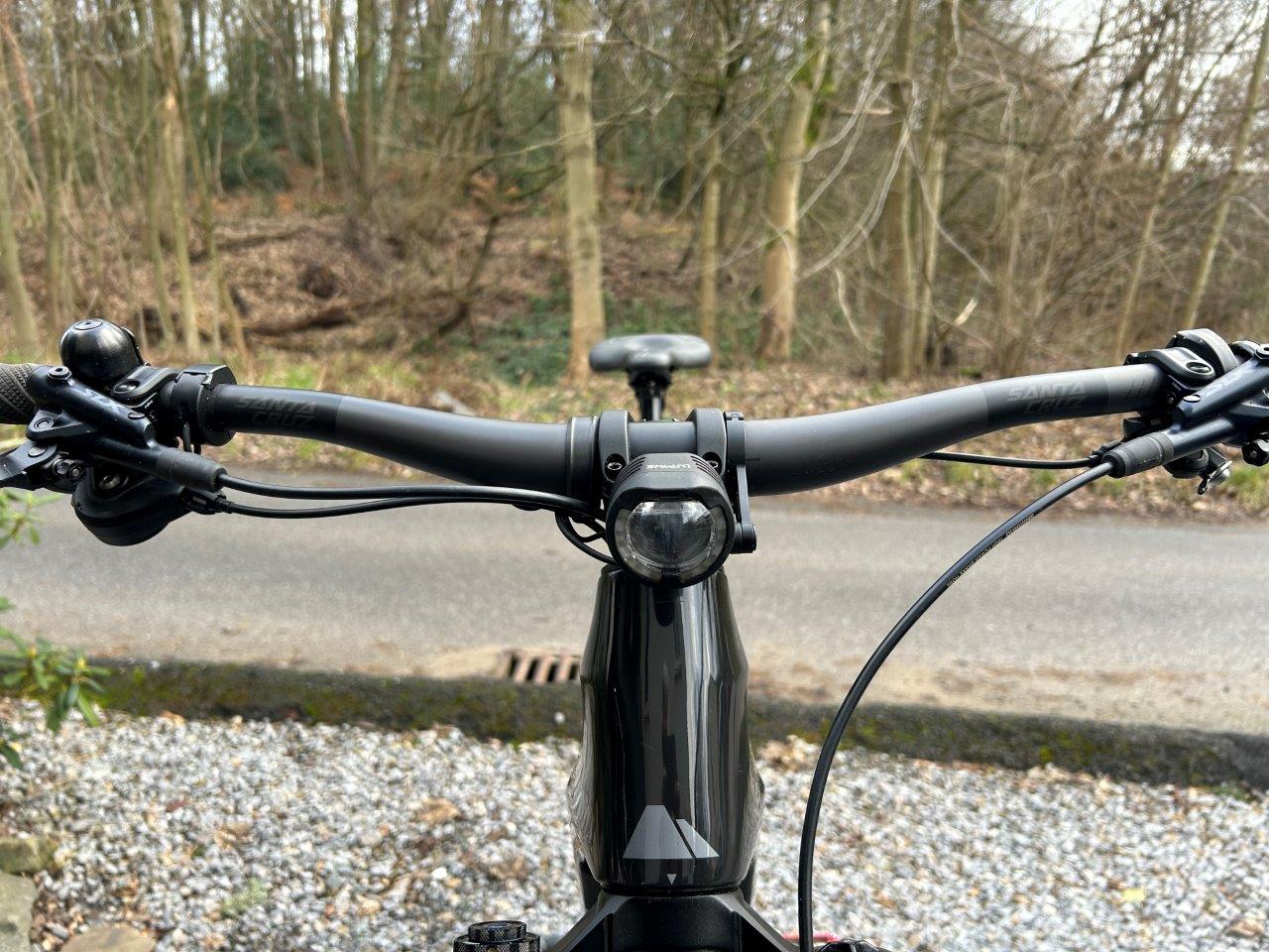

Könnte aber auch sein, dass sie zu lang sind. Also für mich passt es, wie sie sind. Ich mach die Tage Mal ein Bild. Meine Bremsleitung ist auf jeden Fall länger als deine. Passt für mich aber so wie es ist. Sieht ja jeder irgendwie anders, im Bezug auf die Länge der Leitungen. Bei der Remote für die Stütze finde ich es z.B. ganz gut wenn die nicht zu kurz ist wenn man Mal an der Stütze arbeiten muss.
Das einzige was definitiv zu lang ist, ist die Außenhülle zum Schaltwerk, die macht vor dem Schaltwerk einen riesen Bogen. Die muss ich noch kürzen.
