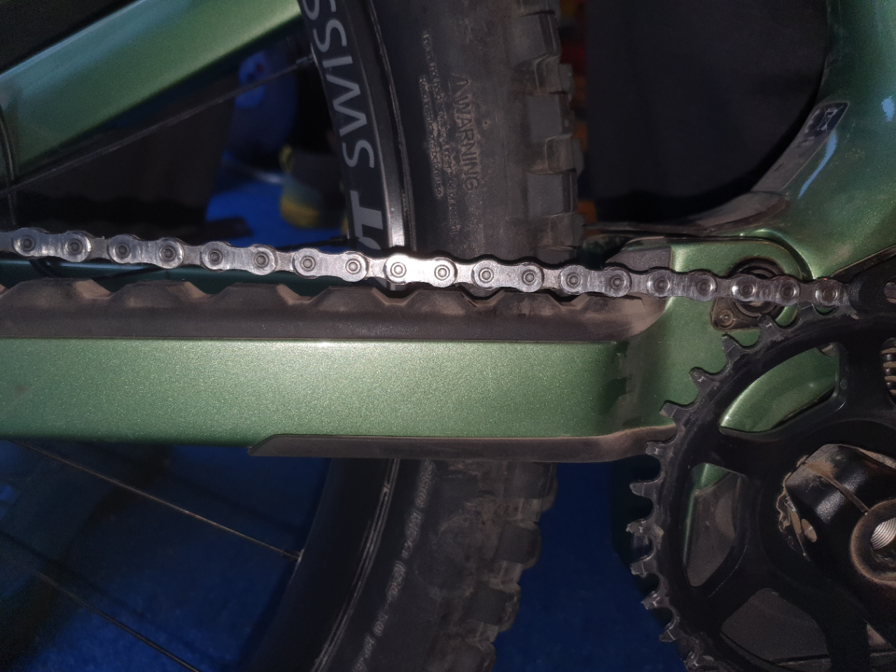

- ist es normal das die Kette fast auf dem Kettenstrebenschutz aufliegt?

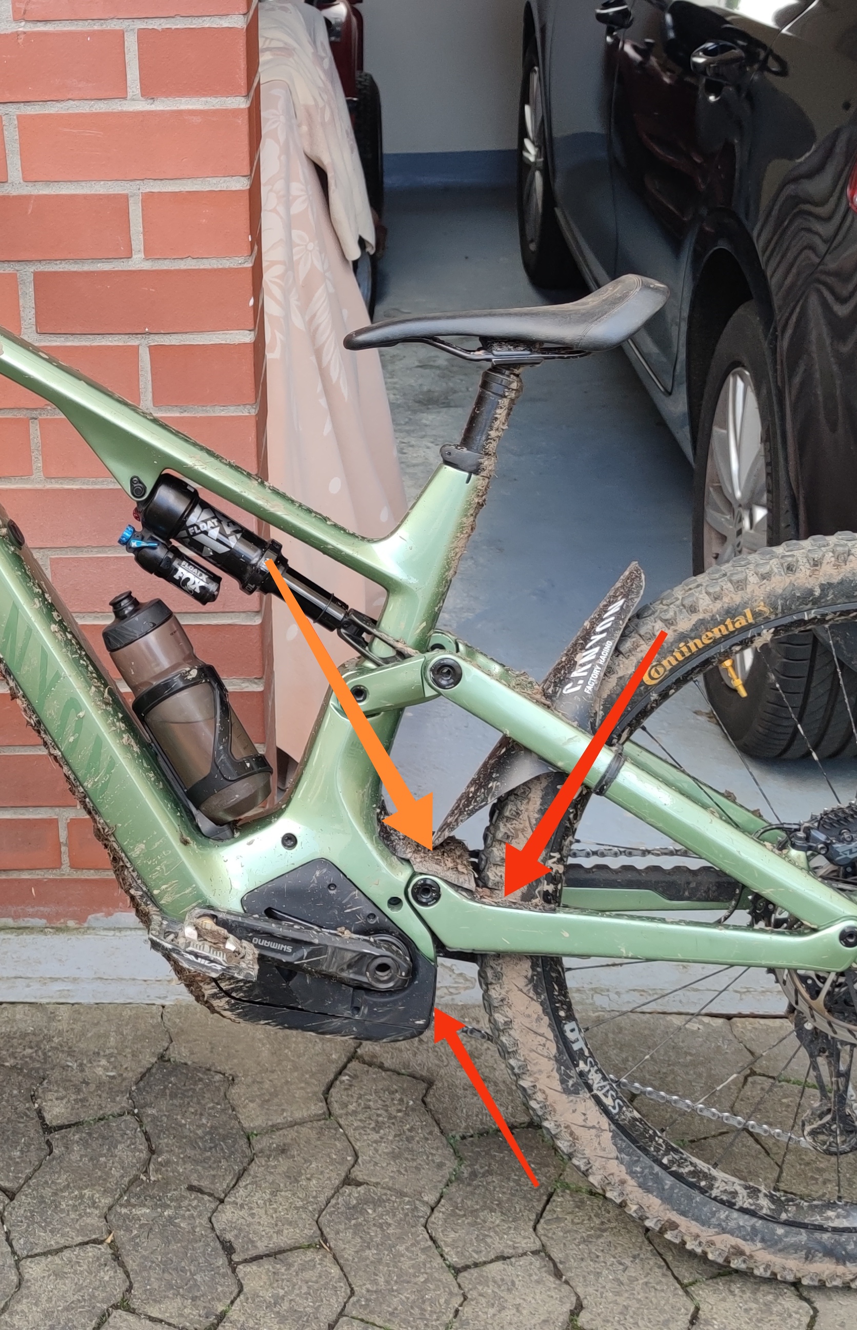

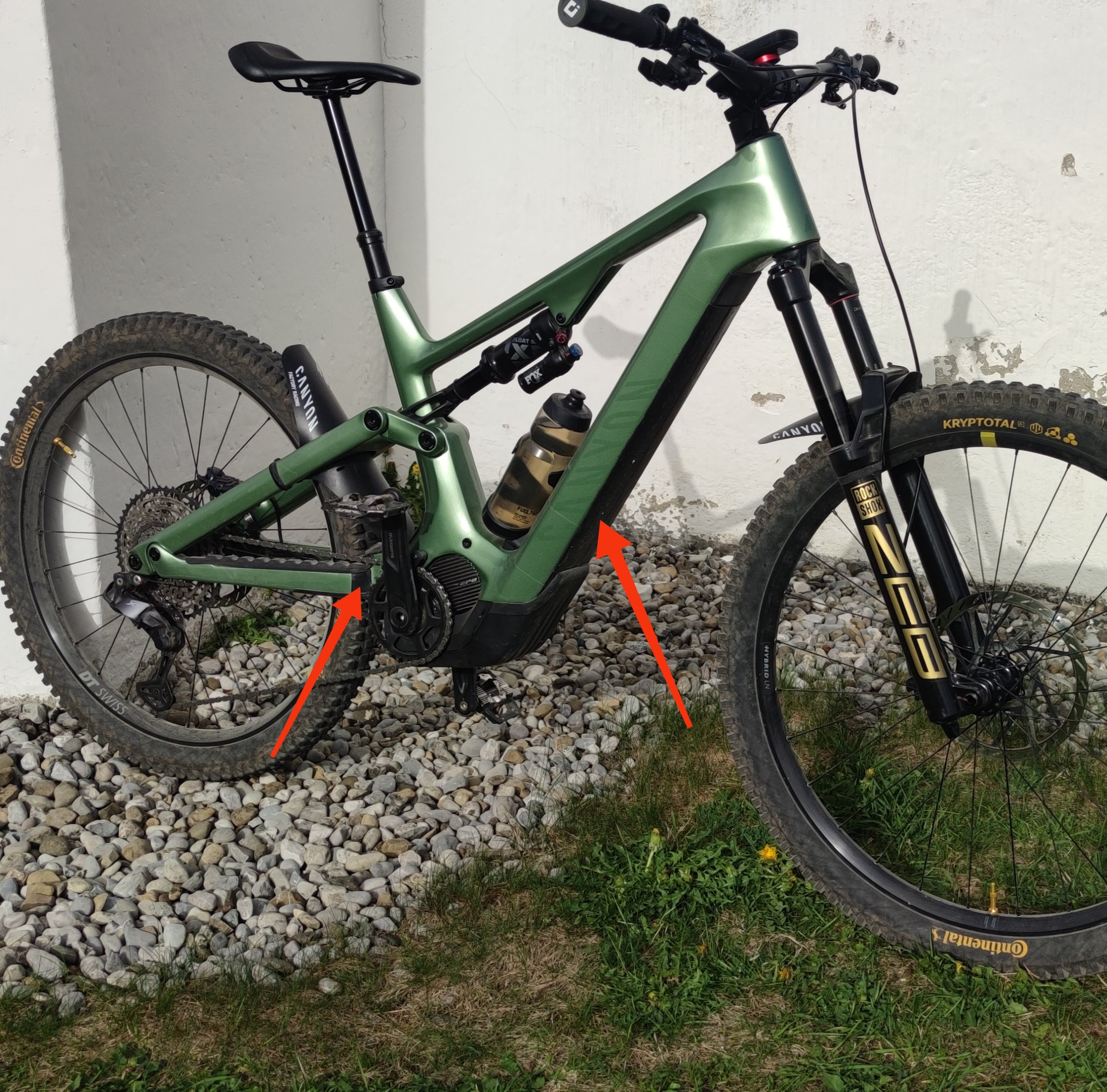

Beklebt, als Steinschlagschutz, hab ich zusätzlich mit 3M 2228 folgende Stellen (rot) auch innen in der Hinterrad-Schwinge. Dann noch eine Lagerabdeckung aus alten Schlauch * (gelb) gebastelt. Dann noch übliche Oberrohr/ Unterrohrbeklebung mit Folie
Ich hab die SLX in Kombi mit SRAM * HS2 CL 220/200. Die Scheiben sind top ohne CL-6 Loch-Adapter. Und auch den Giant Magneten verbaut. Funktioniert super mit Organischen und Metallsinter Belag von Shimano *. Kein Quietschen oder Vibrieren.

Die Idee mit der Folie ist auf jeden Fall top. kann man auf jeden Fall empfehlen :)
