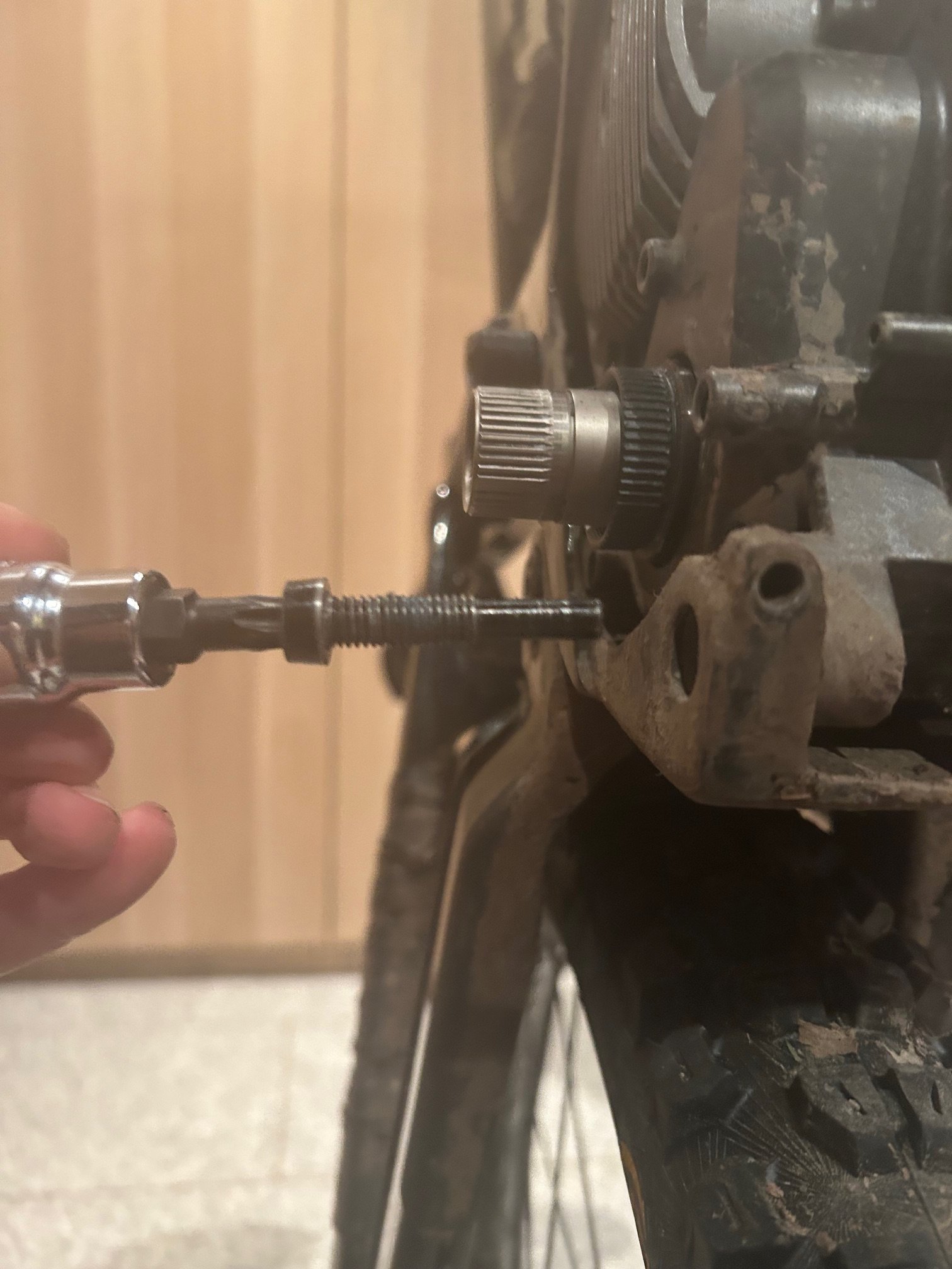

Hab gerade gemacht... Das untere Lager sitzt so was von fest, stell dich auf ein harte Arbeit/Schläge... der Kunststoffhammer sollte schon gutes Gewicht mitbringen. Den Rahmen kurz vor Lager abstützen auf einen Bock (Hochstuhl) und auf die Kante Leder/oder Handtuch (mehrfach gefaltet) legen, damit Carbon nicht beschädigt wird ...
Das einpressen mit dem Werkzeug * von Acros geht super easy. Die Leitungen können durch Werkzeug * (Nut) gehen, das obere Lager muss dabei eingelegt werden, aber ohne Scheiben und Dichtung.

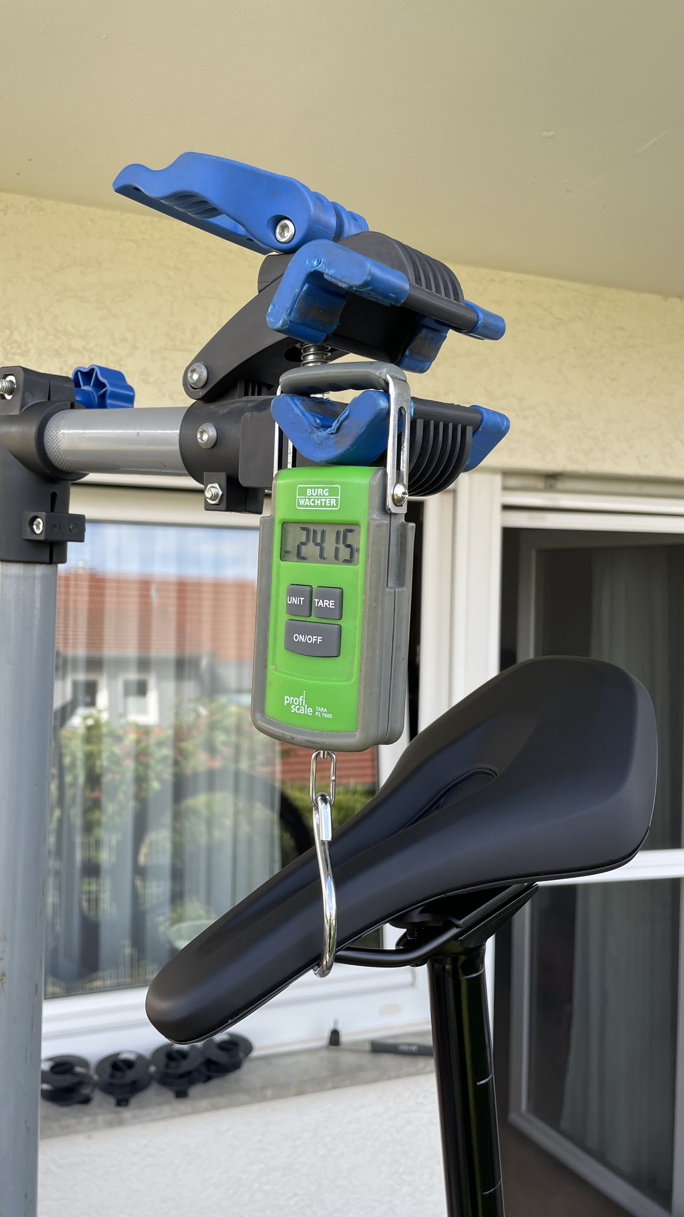

Hallo zusammen,
nach langem hin und her, viel und ausdauernder "Überredungskunst" von @GeorgeP ,bin ich seit kurzem, auch stolzer Besitzer eines Spectral ON CF8.
Gewicht ca. 23,5 kg in L. Inkl. Pedale OneUp Alu / Akku 720 Wh
Hatte den Beitrag schon im Thread vom 2022er.
Und das alles mit den Originalteilen? Canyon gibt nämlich 24,5 kg an.
Laufräder Newmen SL A30 vom anderen Rad, Reifen * Magic Mary * Supertrail 2,6 und Betty 2,6 beide jeweils ca. 1,2 kg, tubeless andere Kassette GX 1275 10-50, weil der original Freilauf nicht auf den vom anderen Laufradsatz gepasst hat. Der original LRS steht mit Reifen * und Kassette daheim rum.
Edit: TL Milch pro Reifen * ca. 100ml
Kann es gerne nochmal an die Waage hängen und wenn @GeorgeP mich besucht, kann er gerne seine Waage mitbringen.
Mit Flasche:
Ohne Flasche:
