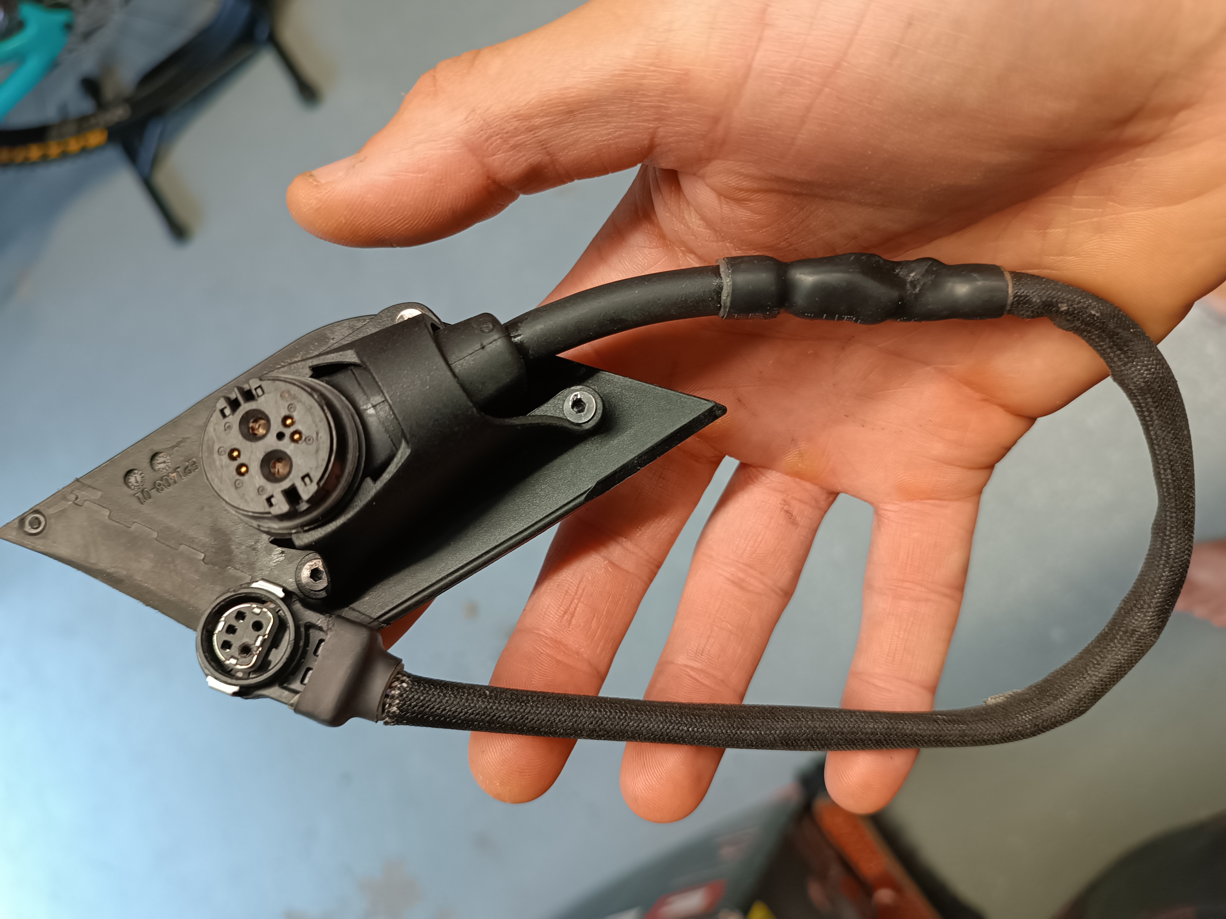

weiss jemand wo man den Stecker motorseitig bekommt?
Hatte in letzter Zeit das Problem, dass sich das Bike ausschaltete.
Als ich heute den Motor zur Reinigung ausbaute und den Stecker aus und wieder einsteckte, ging danach nichts mehr.
Einer der beiden Kontakte hat mit dem Messgerät gemessen auch keinen sauberen Durchgang mehr.

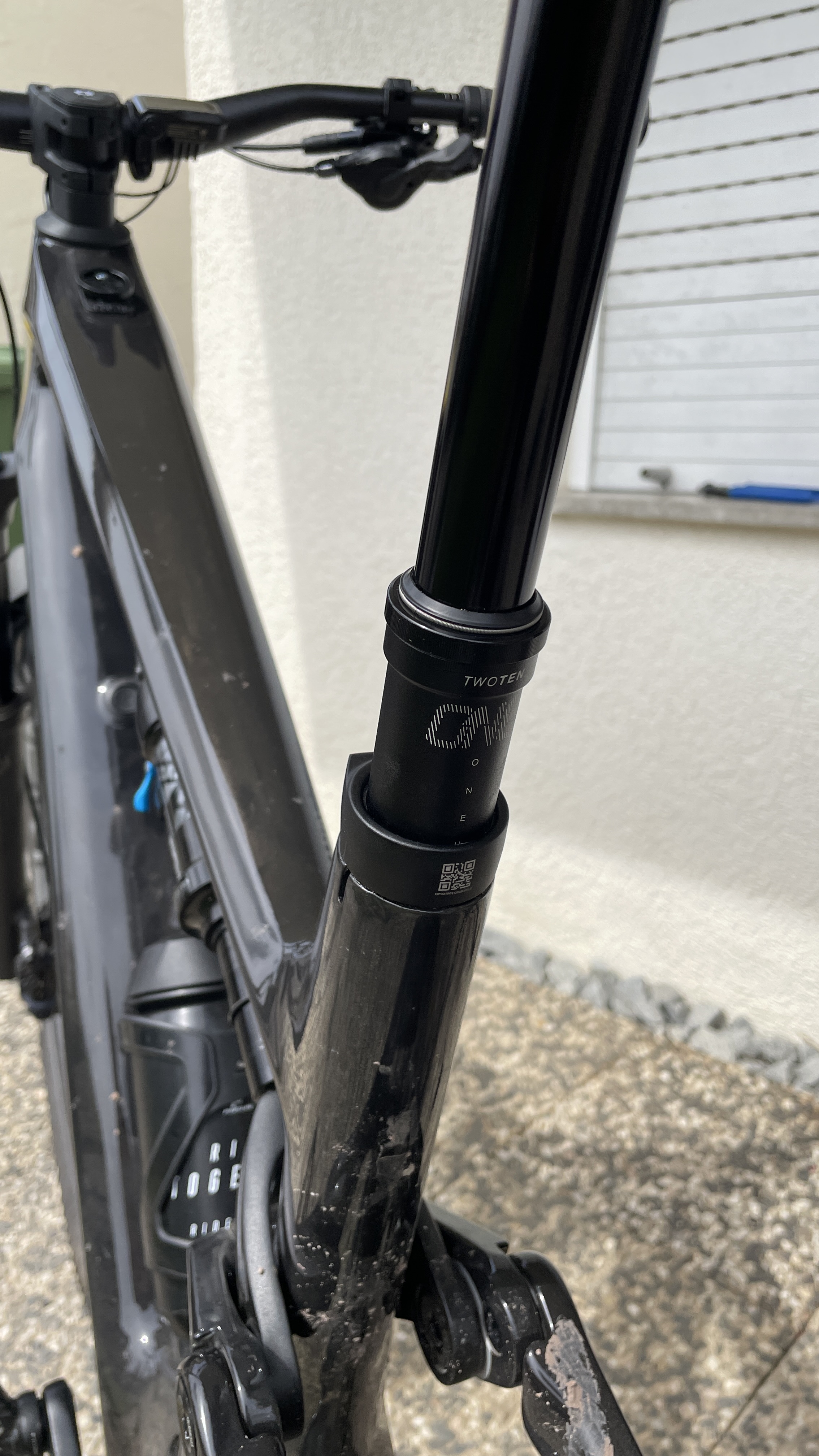

Gestern die original Stütze und Hebel gegen eine Oneup 210er V2 mit Remote getauscht. Gab es online im Set inkl. I-Spec EV Adapter für 205€. Da konnte ich nicht widerstehen.
Nach der Montage stand sie 38 mm raus, hab sie aber während der Tour nochmal weiter rausgezogen, damit es für mich passt. Muss ich Mal messen wie weit sie jetzt raussteht.
Gestern die original Stütze und Hebel gegen eine Oneup 210er mit Remote getauscht. Gab es online im Set inkl. I-Spec EV Adapter für 205€. Da konnte ich nicht widerstehen.
Wo gibt es die denn für den Preis?
Hab gestern 230€ ohne Zubehör bei BC gezahlt und fand den Preis schon top, aber das ist ja richtig günstig
