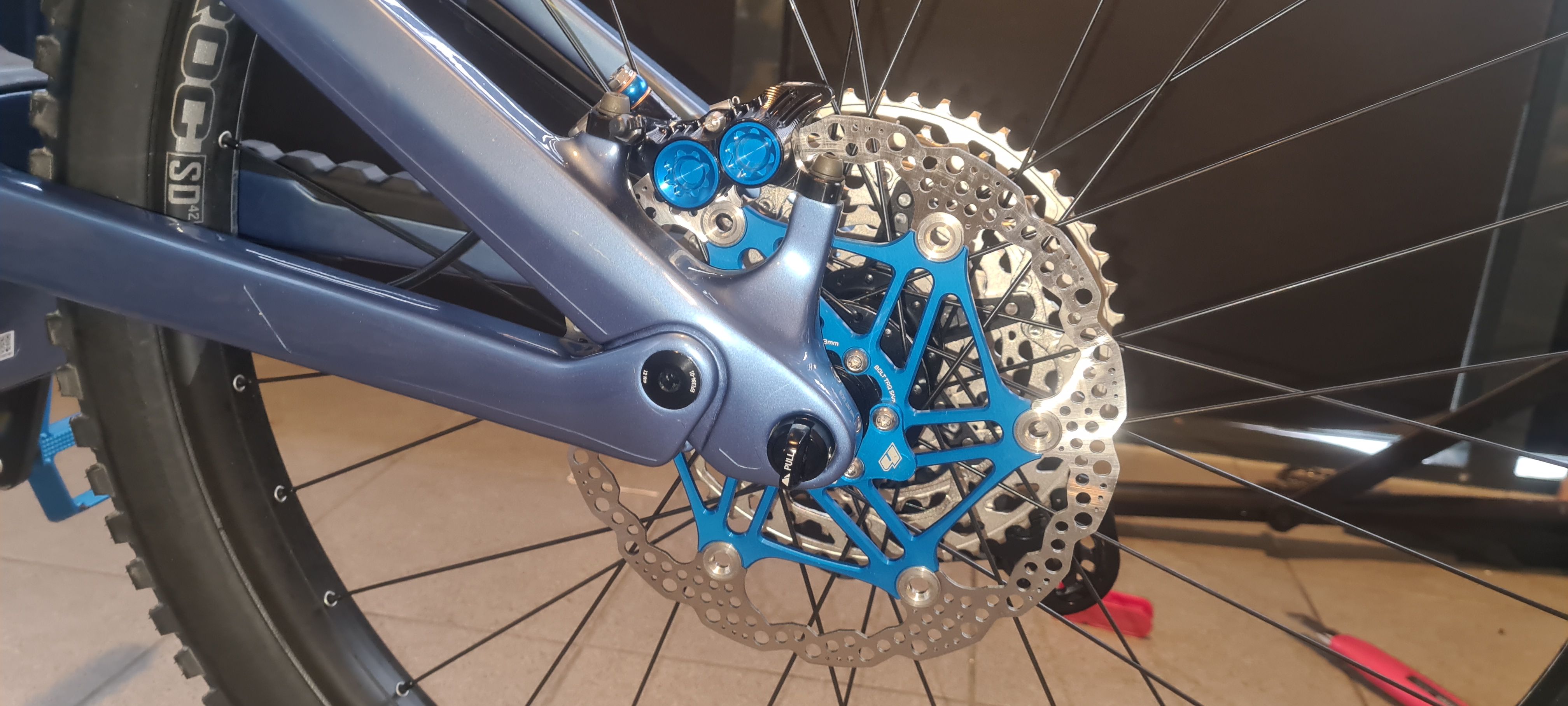

Hope Tech4 V4 Bremsen * sind verbaut der Sensormagnet von Hope funktioniert auch und kann durch die Alustrebe an der Bremsscheibe auch nicht rausfallen. Allerdings ist die Scheibe wegen der Lagerung ziemlich nah am Rahmen nur 1,5-2mm. Bremsleistung Hope Typisch einfach Brutal:-)
Die DI2 Schaltung und Hebel hab ich auch verbaut und Kabel verlegt musst ich jetzt noch einstellen.
Fehlen noch die Laufräder da sollten die Hope Pro5 EBike Naben auch nächste Woche kommen und Newmen Felgen * dann ist die Kiste Fertig.

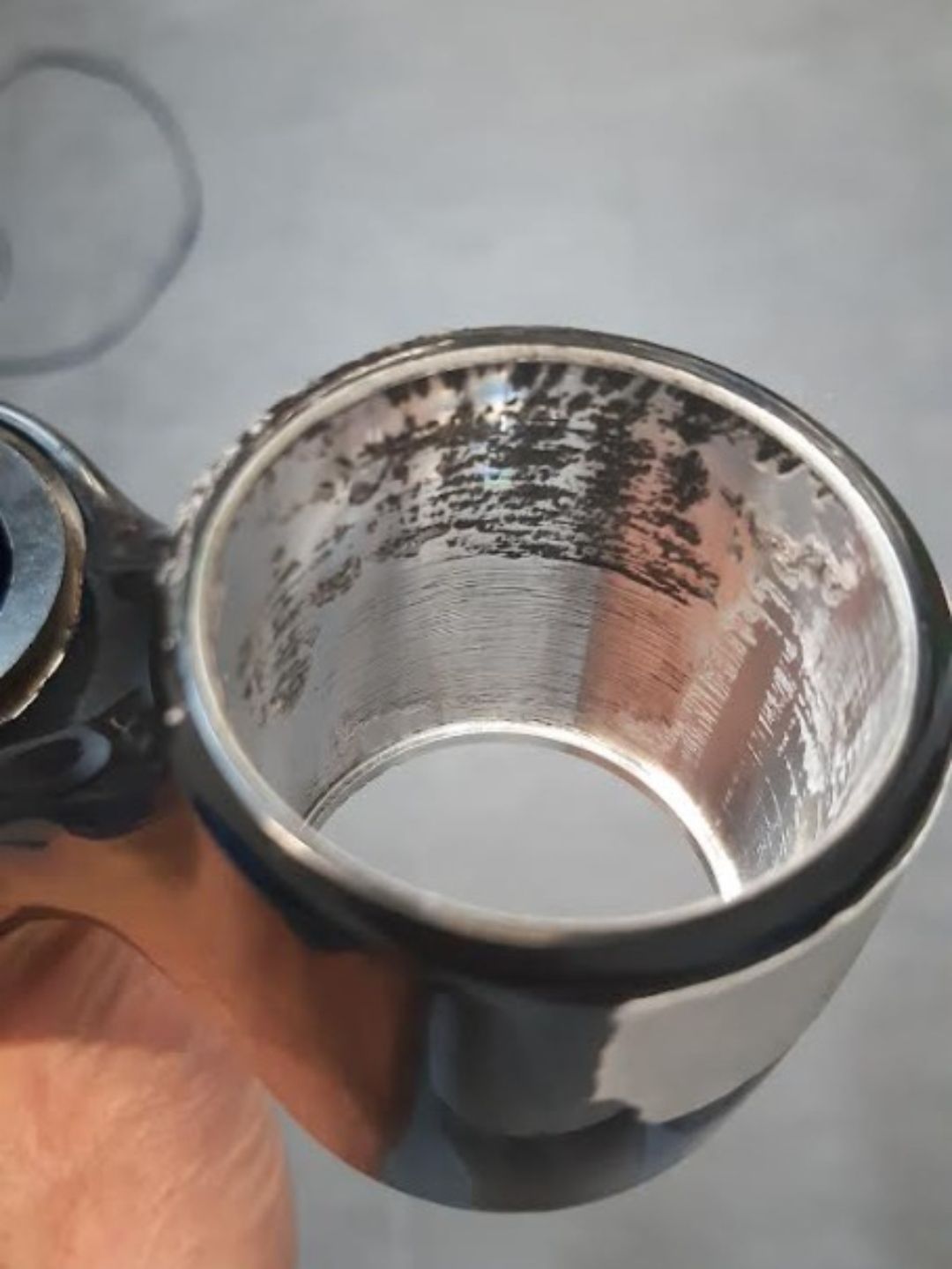

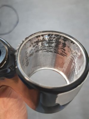

SO hab jetzt das untere Steuerlager getauscht und neues ZS56 eingepresst....
und es knackt immer noch... Grrrrr..... Ich glaube das ist die Krone von der ZEB.... Irgend jemand hat auch schon mal geschrieben dass ZEB auch knackt.... ich glaube @KalleAnka war das... Wie ist die Garantie abgelaufen?
CSU knacken kommt früher oder später bei artgerechter Haltung eines Bikes.
Ich habe mir die Standrohre und den Schaft auspressen und mit einer Fügeverbindung neu einpressen lassen
Kein Problem, Gabel eingeschickt, Oberteil mit Steuerrohr, Gabelkrone und Standrohren wurde getauscht. Gabelkonus ist auf dem alten Steuerrohr verblieben, habe einen neuen verbaut (gleich mit 150°), Steuerrohr muss selbst gekürzt werden und Ahead-Kralle neu eingeschlagen werden.
Knackt jetzt seit mehr als 6.000km nicht mehr.
