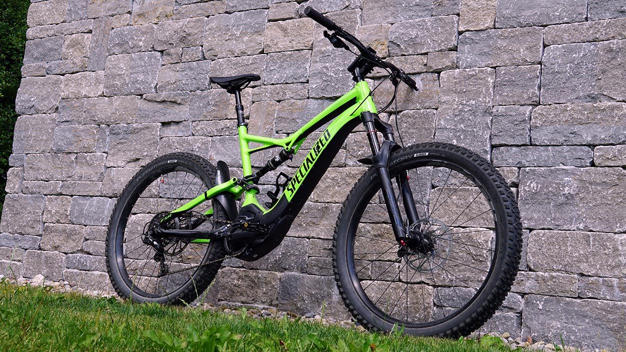

Gerade dabei das Levo abzukleben. Lakiert wird es auf der Blau/Lilanen Fläche des Unterrohres in matt schwarz mit Sprühfolie.
Hat übrigens super geklappt mit der Sprühfolie. Nur bei genauem Hinsehen ist diese erkennbar. Elektronische Komponenten kann man übrigens auch mit der Folie vor Wasser etc Versiegeln. Die Marke nennt sich Plastidip von Perfomix. Nur zu empfehlen :) Einen Langzeittest brauche ich nicht, normal wird das Zeug auf Autos oder Felgen gesprüht. Steinschläge soll es angeblich aushalten, in diesem eingesetzten berreich gibt es jedoch keine.
Da ich aber locker noch 3/4 der Dose habe, werde ich diese auch mal demnächst als Rahmenschutzfolie testen.

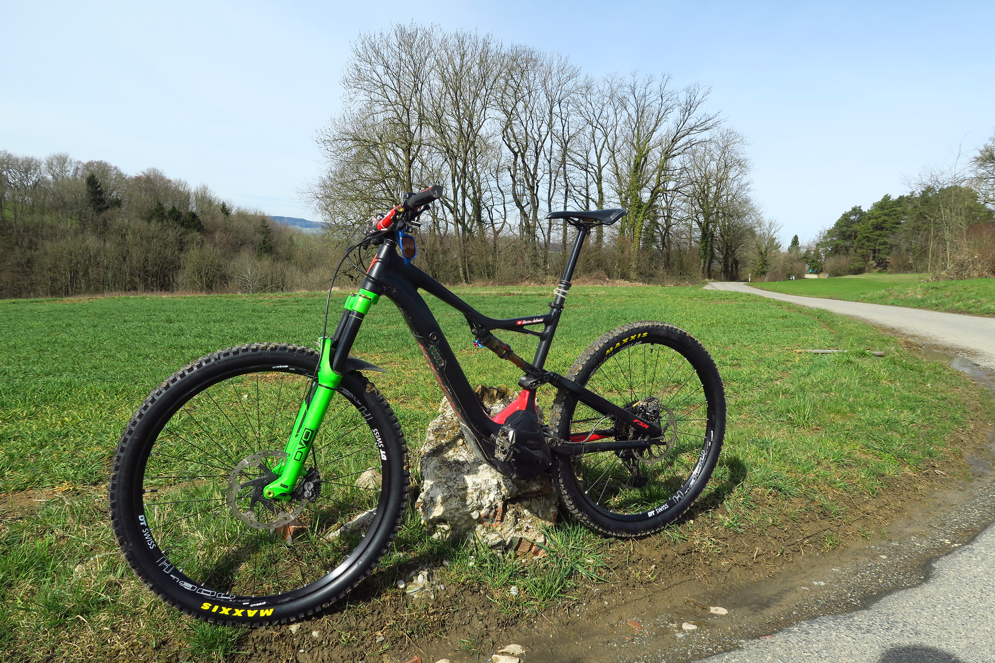

Moin! Fährt jemand von euch eine 160er Lyrik in seinem Levo? Bin auf Infos gespannt!
Ich habe bei mir die 150er Revelation rausgeworfen und ne 160er Lyrik reingehauen. Die Revelation bin ich mit 25% Sag gefahren, die Lyrik jetzt mit 30%.
Cheers
Lyrik bin ich gefahren, hat mich aber nicht überzeugt, mit der DVO ist es perfekt, in 160mm
neu auch mit vo & hi 29", Dämpfer ist nach dieser ausfahrt auch wieder der DVO drin.
Ich fahre jetzt Lyrik, passt sehr geil! Habe auch ne 170er Lyrik in meinem SC Nomaden....einfach ne fette Gabel. Passt! DVO halte ich im Gegenteil nicht viel von-jedem das seine :)
