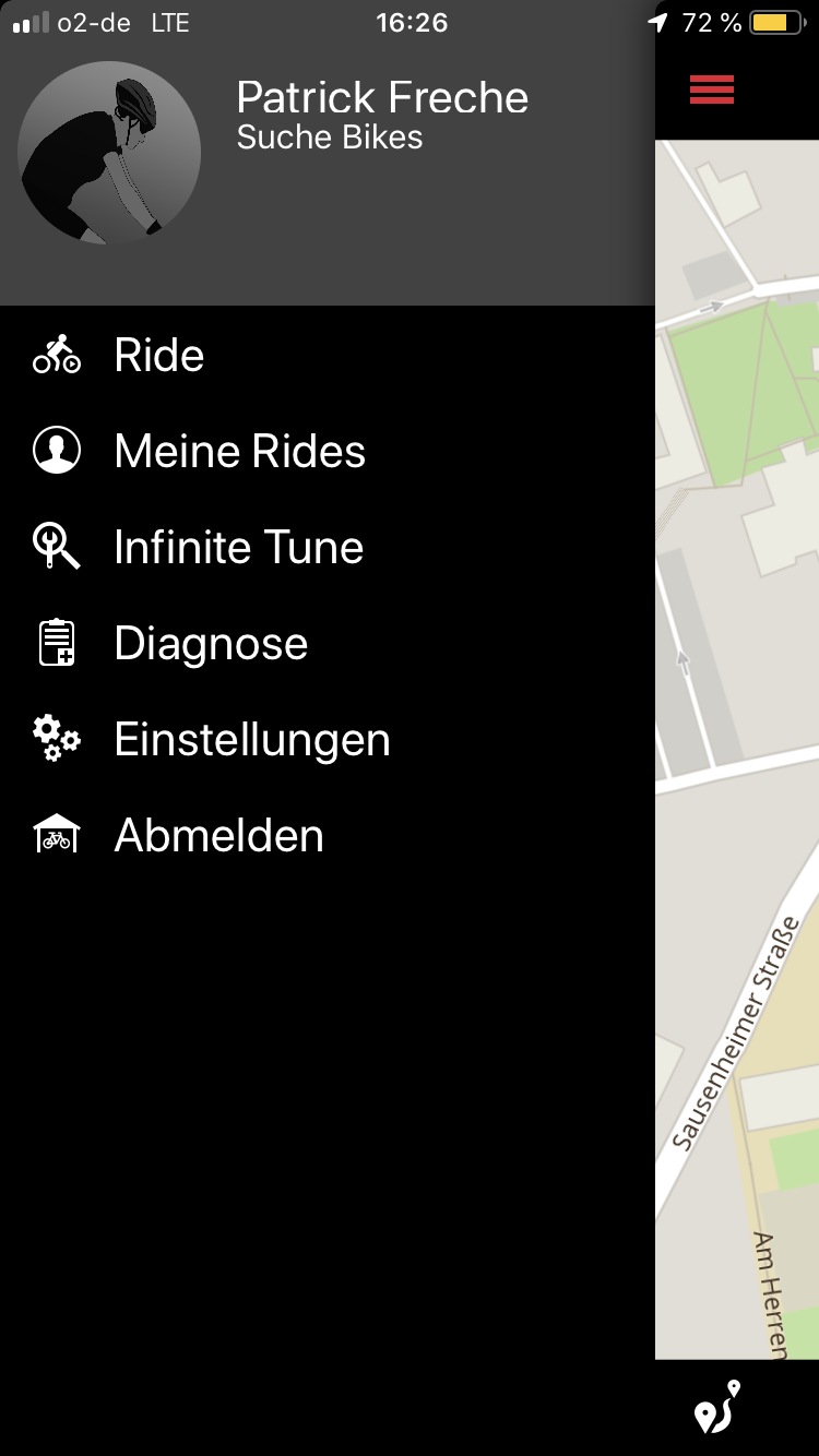

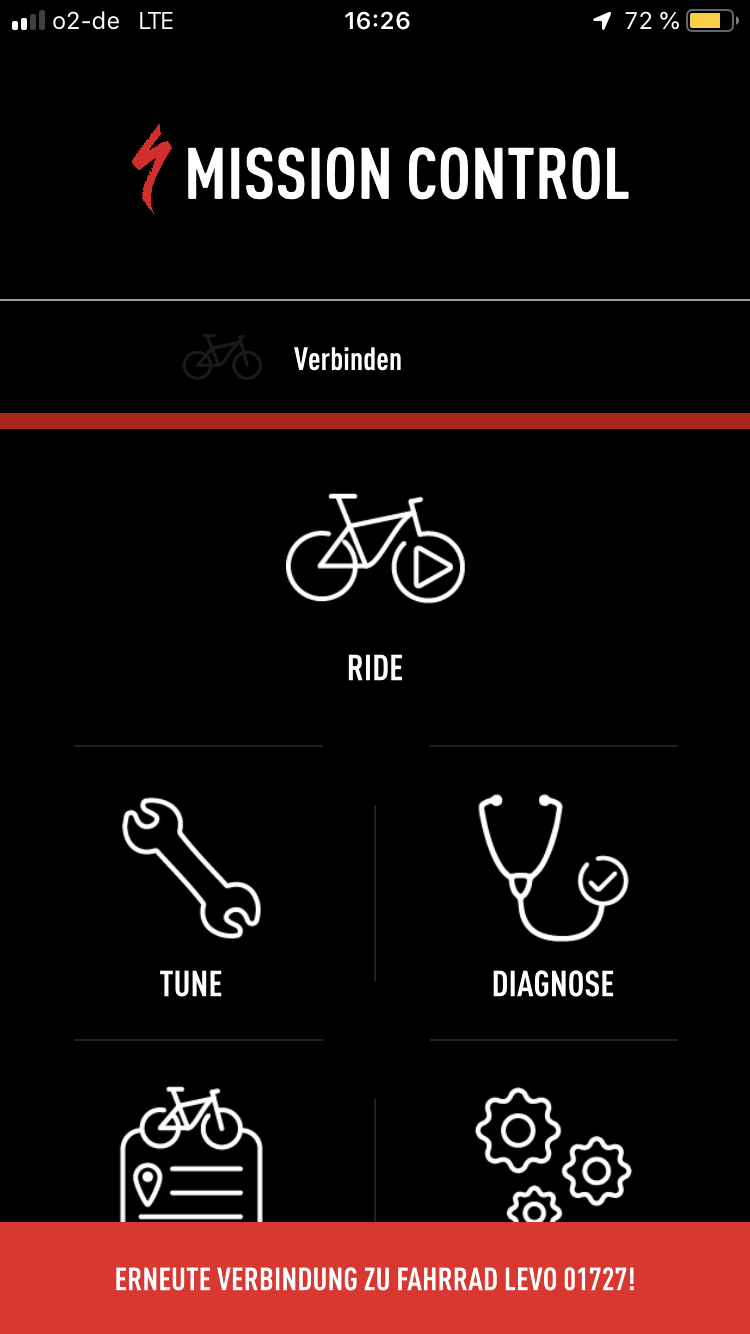

Hallo, könnt ihr mir sagen welches Software Update der Mission Control App die richtige ist. Habe derzeit hier etwas Probleme
