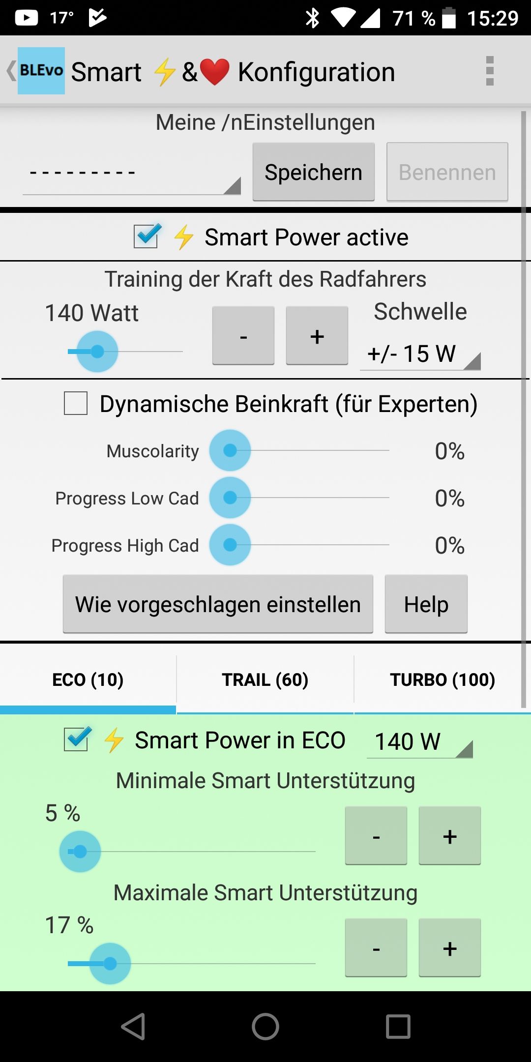

Seit dem 23x Update des Akkus hat sich in der App auch einiges getan.
So sieht übrigens die neuste Version aus der Blevo App.

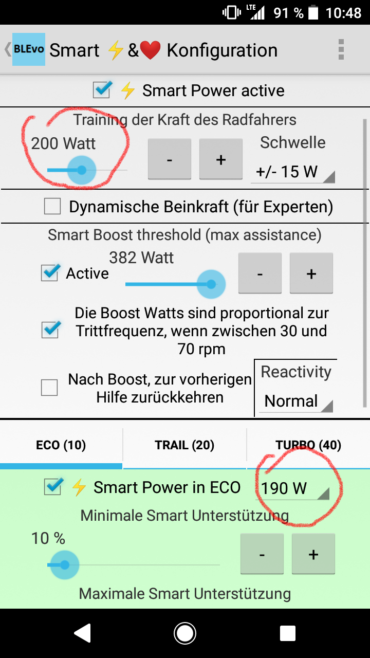

Vielleicht kann mir trotzdem noch jemand erklären, wie die 2 markierten Parameter im Zusammenhang stehen:
Der erste Kringel ist für alle Stufen "Eco,Trail,Turbo"
Der 2te Kringel ist für die Stufe Eco, Trail oder Turbo separat einstellbar. Sobald aktiv wird der erste Kringel deaktiviert. Aber nicht die Schwelle.
