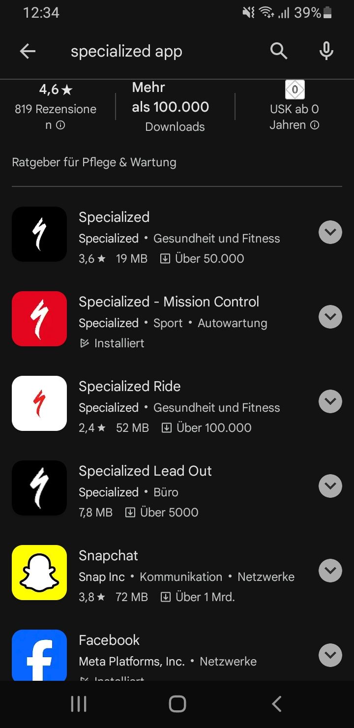

Ich nutze die Mission Control App mit dem weißen S auf rotem Grund.
Kann man eine der anderen auch mit dem TCU pairen und ist das irgendwie besser?

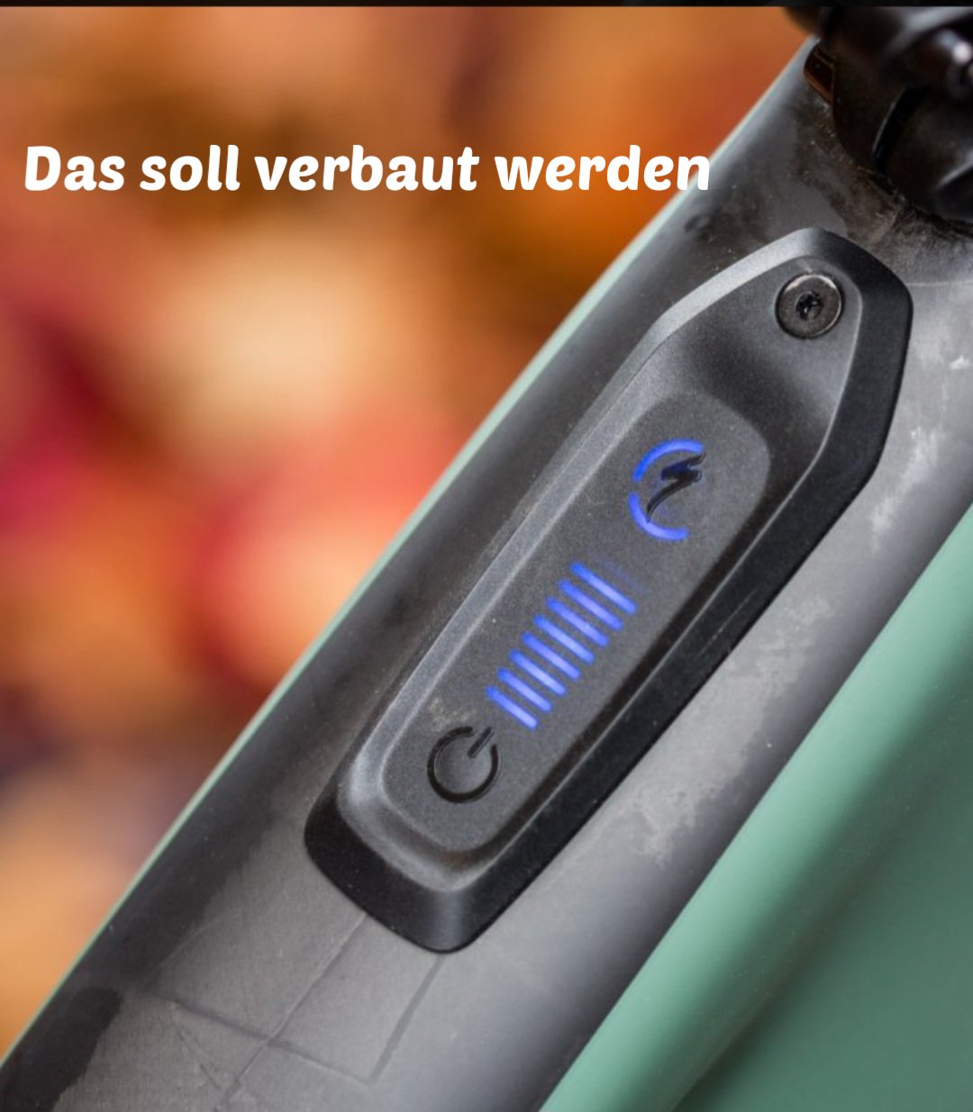

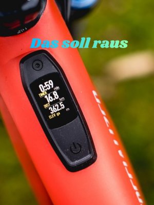

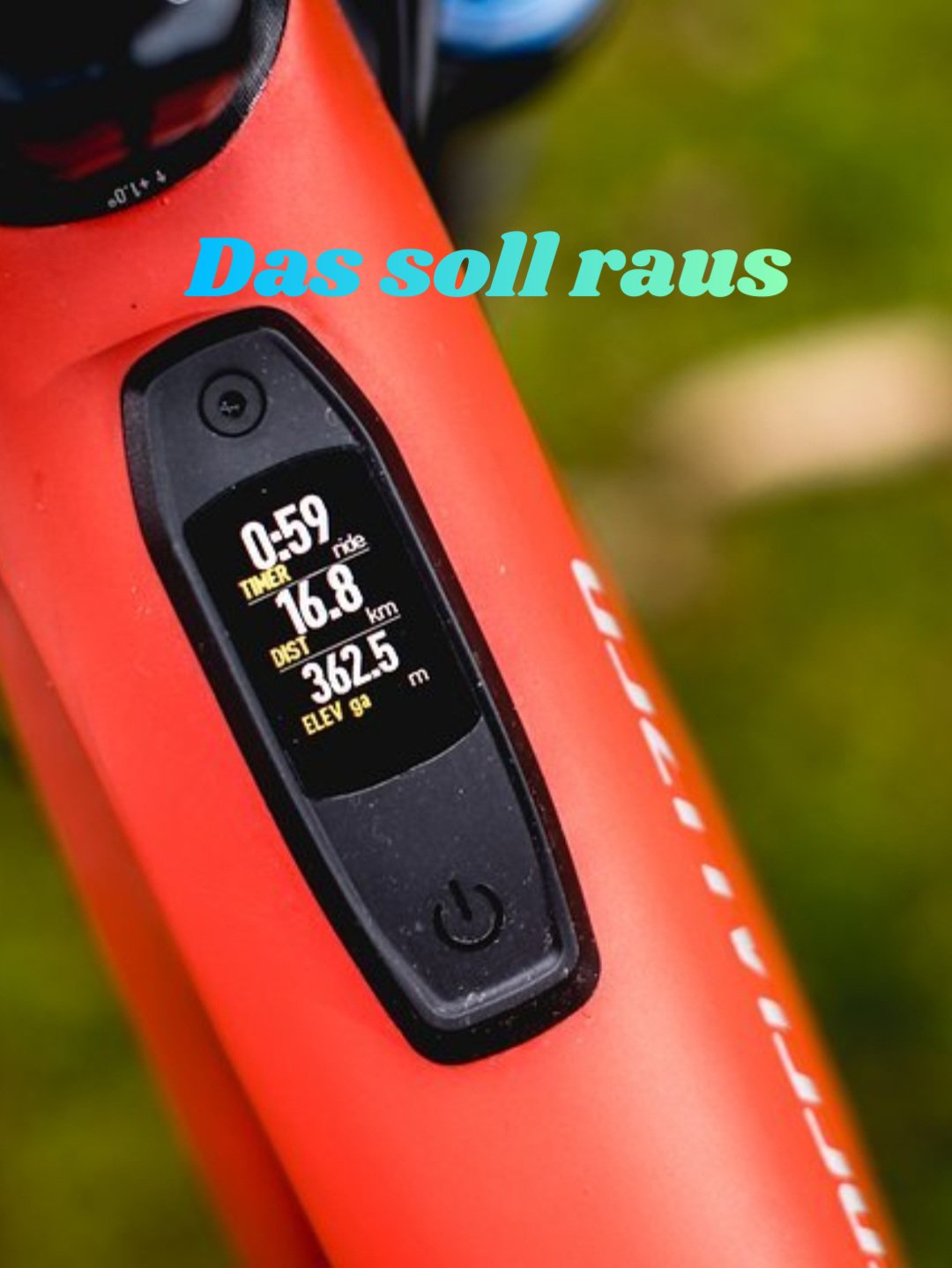

Ist es also machbar wenn ich das Mastermind Display mit dem mäusekino drauf gegen die Vorgänger TCU ohne Display tauschen will ?
Ich bekomm das Creo2 Expert und die blöden 2 knöpfe gehen mir.....Anzeige brauch ich nicht da ich das wichtigste auf meinen Wahoo Element ablese.
Frage, würde das gehen und bekomm ich die Fehlermeldung ( weil Display mit dem Bike nicht Verheiratet ist ) mit der Händler Software deaktiviert.....

Ich habe bei meinem Kenevo SL mit 1.1 Motor statt der defekten Mastermind eine gebraucht gekaufte TCU eingebaut.
Das Bike hat sofort ohne Probleme funktioniert.
Habe dann später auf den 1.2 Motor umgebaut, auch null Probleme.
Inzwischen habe ich wieder ein Mastermind, habe einen netten Händler gefunden der es kostenlos mit Crash Replacement eingebaut hat:-)
Ob das in jedem Fall mit allen Softwareversionen geht kann ich natürlich nicht sagen...
Ich verstehe den Sinn noch nicht, ein funktionierendes Mastermind durch die TCU zu ersetzen?
Aber im Prinzip kannst du ein gebrauchtes kaufen und es ausprobieren.
Der Umbau dauert ja nur ein paar Minuten...
funktionieren tut es, in beide Richtungen aber die Fehlermeldung bekommst du nicht weg.
Bei der Mastermind kommt sie im Display, bei der TCU in der App
Gruss
Norbert
Der Sinn liegt darin das ich die Blöden Knöpfe die vom Mastermind gehen , um die Unterstützungsstufen zu schalten , weg sind und somit auch die Kabel.
Specialized Creo2 Expert
Gruss
Norbert
Auch nicht wenn ich Händlersoftware habe.. die Software würde erkennen das ein anderes Bauteil verbaut wurde.. und das TCU integrieren oder meinst du nicht ?... die Fehlermeldung in der App würde mich aber auch nicht interessieren.
Könnte es aber passieren das wenn mal ein großes Update draussen ist, ich dann das Bike Updaten will und specialized dann dieses Erkennt und das Bike sozusagen sperrt ?
