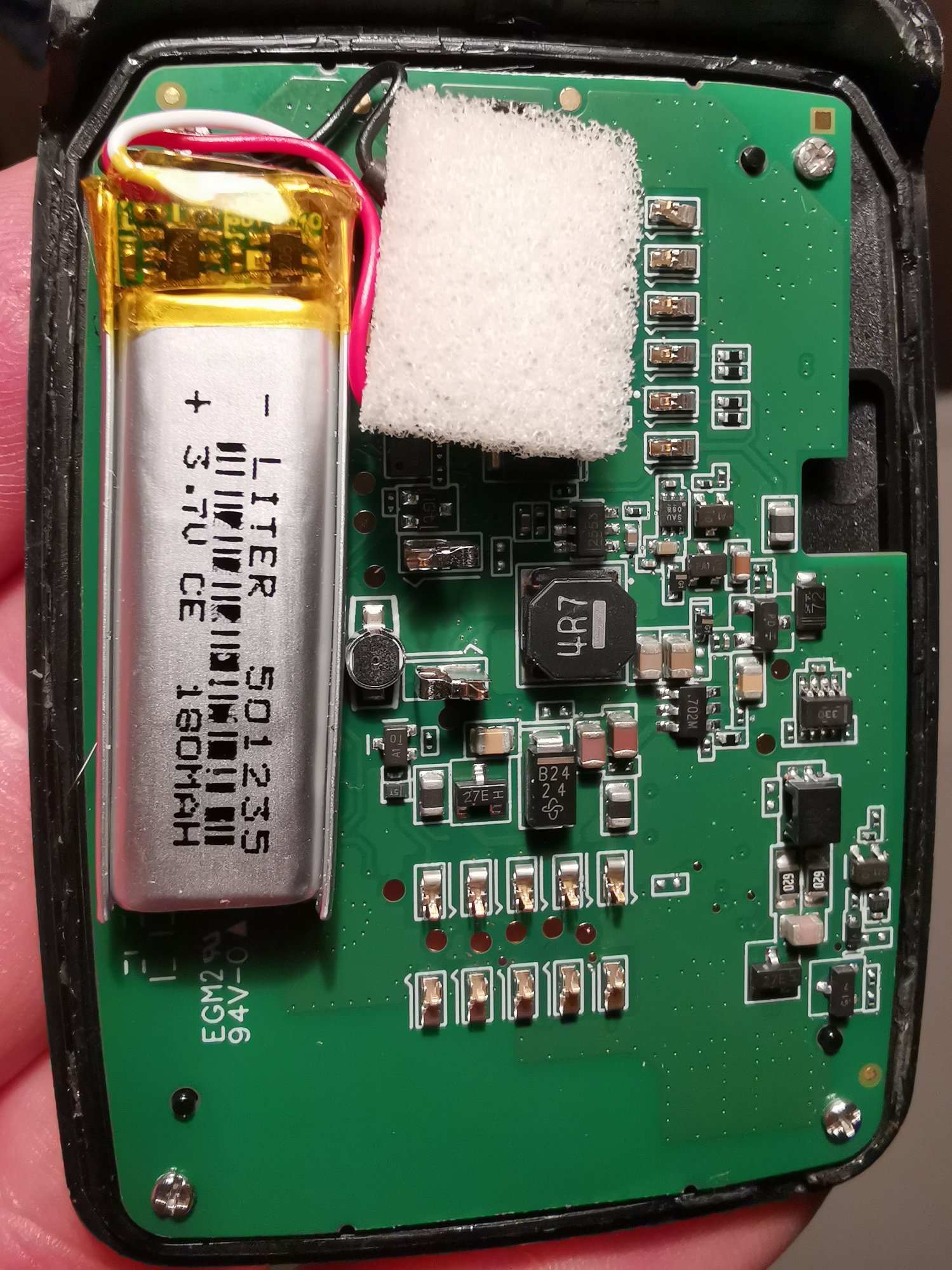

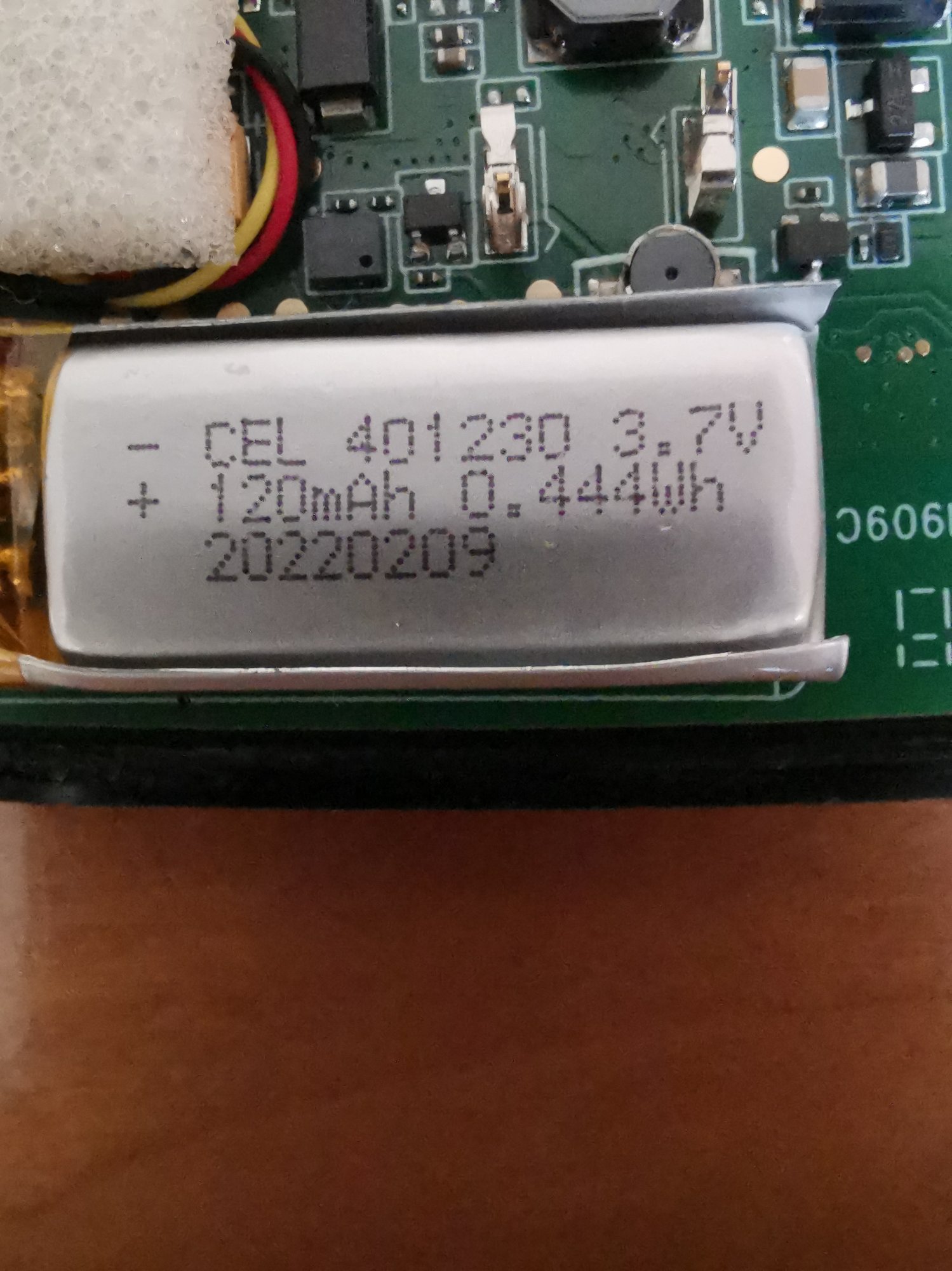

bei uns hat es die Masterminds nicht mehr auf Garantie gegeben. Lediglich 50 % Nachlass auf das Ersatz-Mastermind. Das wird übrigens mit den am Mastermind a gesteckten Kabeln geliefert, was unnötig ist. Jedenfalls habe ich mir die defekten Masterminds geben lassen. Das erste habe ich dann vorsichtig aufgehebelt. Es ist verklebt, aber der verklebte Steg bricht schön. Wenn man die zwei Teile zusammenhält ist nicht zu erkennen, dass das Gehäuse getrennt wurde. Es ist ein 401230 Akku verbaut. Den habe ich mit dem enthaltenen Thermistor nicht aufgetrieben. Bei Ansicht des Gehäuses wurde klar, dass der Akku auch etwas größer sein darf. Ich habe jetzt einen 401235 verbaut. Damit steigt auch die Kapazität von 150 auf 180 MAH.
Das Gehäuse kann nun problemlos wieder geschlossen werden. Ich werde zum kleben einen Scheibenkleber nehmen.
Jedenfalls ist klar, dass eine Reparatur durch Austausch des Akku mit rund 10 € Materialkosten zu bewerkstelligen ist.
Beste Grüße
Helmut

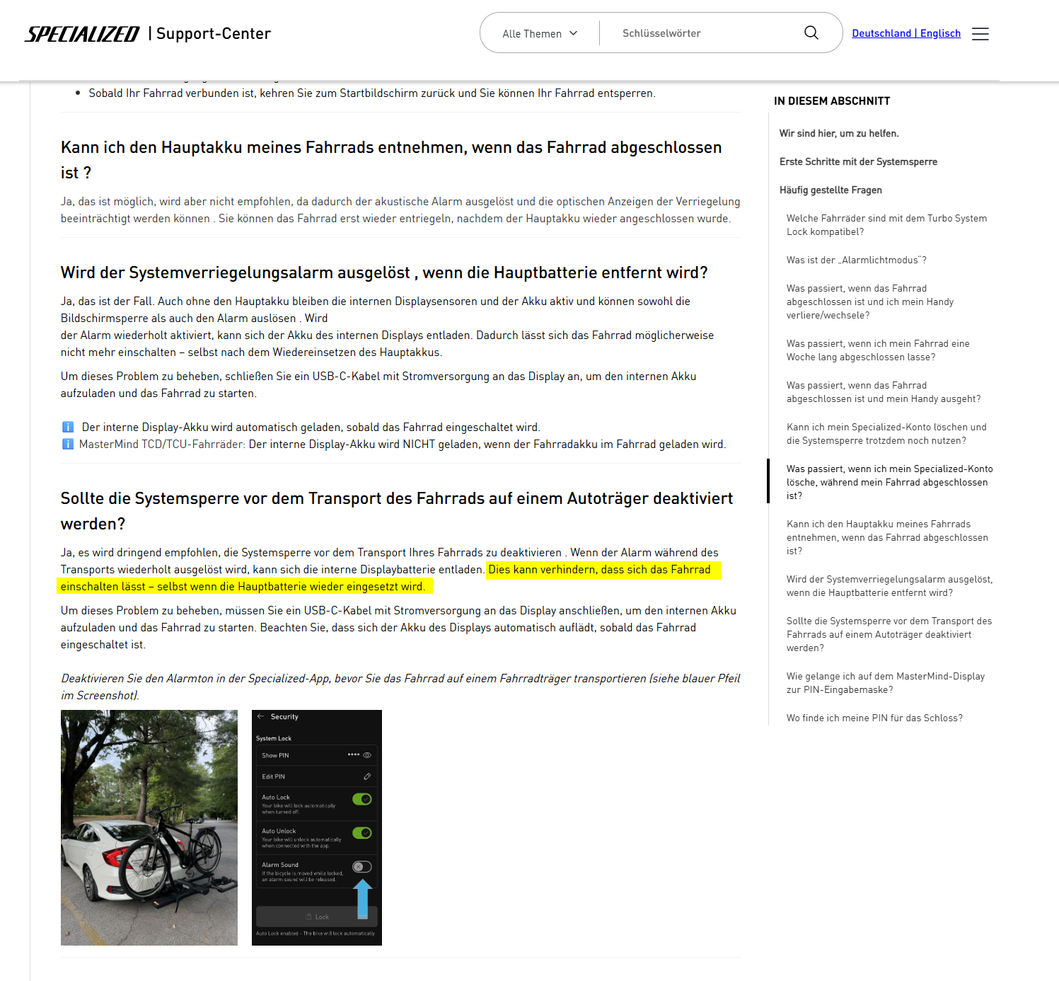

Der akku im display entlädt sich auch bei einer längeren fahrt auf dem heckträger und ausgebautem fahrakku, zumindest dann, wenn man den alarm bei diebstahl nicht vorher über die app deaktiviert. Ich schliesse dann immer mein handy über usb c an das display und alles ist gut, hat schon unzählige male so funktioniert.
Servus,
ob das stimmt und wieso es keine Hinweise dazu in der Bedienungsanleitung gibt, habe ich als Anfrage bei Ridercare in Bearbeitung. Aber auf die für den 3.Juni zugesicherte Rückmeldung warte ich immer noch. Wenn der Akku beim Transport ggf. selbst dann beansprucht wird, wenn im Bereich Sichheit alles deaktiviert ist, würde ich beim Transport eine kleine Powerbank an das Display hängen. Da das Display unten offen ist, halte ich es ohnehin für ratsam, da beim Transport einen Schutz gegen Feuchtigkeit herzustellen. Das würde ich dann gleich mit der Powerbank kombinieren (3D-Druck). Aber wie erwähnt, von Ridercare fehlt die Rückmeldung.
