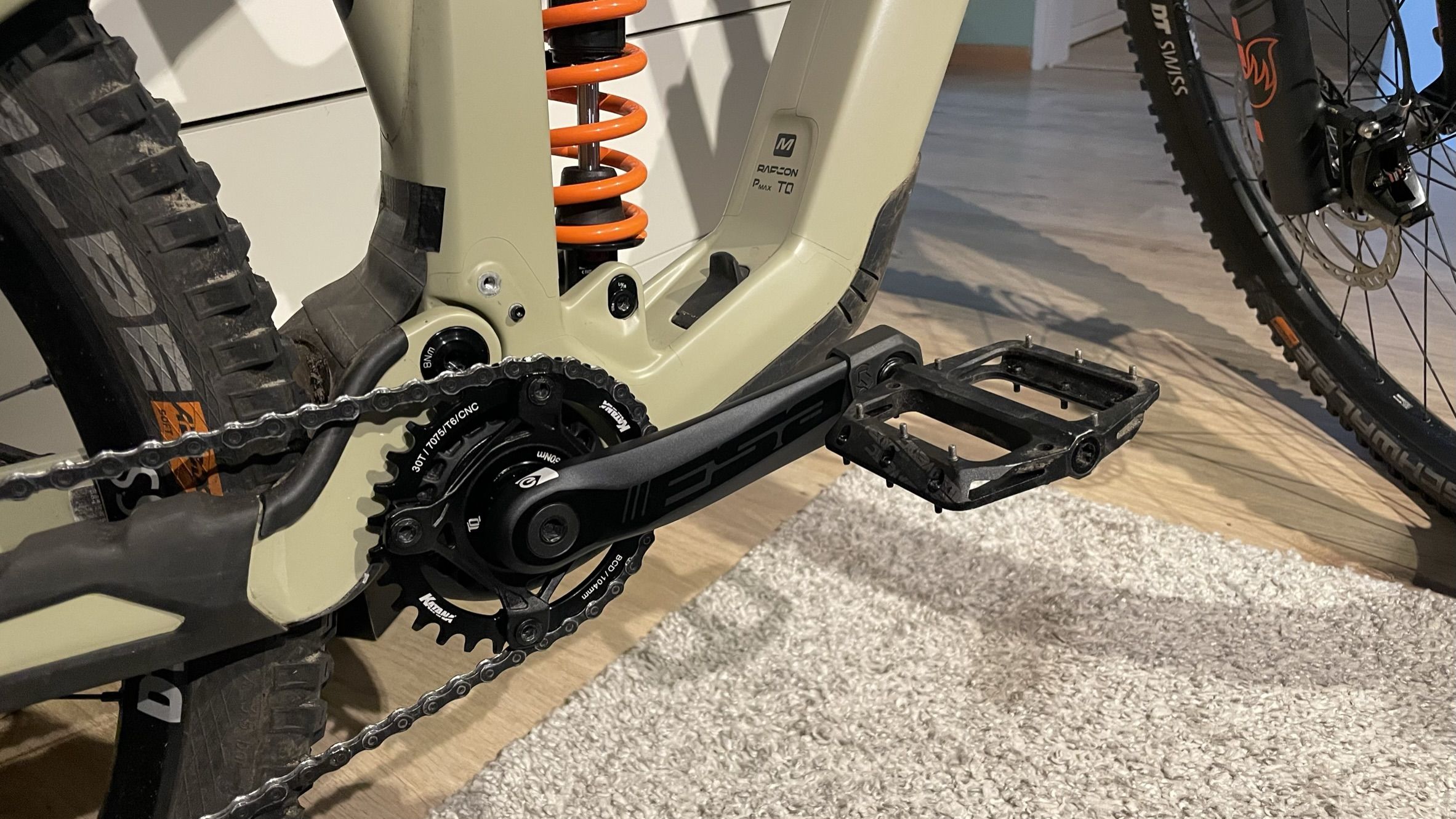

Hat jemand an seinem Rapcon schon ein kleineres Kettenblatt montiert?
Was habt ihr mit der Kettenführung gemacht? Bin auf ein 30Z Blatt gegangen und die Kefü hängt jetzt natürlich zu hoch. Niedriger einstellen nicht möglich.
Irgendwelche Tipps?
Irgendwelche Tipps?
Weglassen ?
Wie du siehst, fahre ich auch ohne :)
Ja das habe ich überlegt.. aber bei mir sind so 2 hässliche Schrauben bzw. Gewinde zu sehen. Das sieht einfach nicht schön aus.
Trek verbaut da recht ansehnliche Blindstopfen. Schwarz, dezent aus Plaste.
Vllt wäre das ne Option.
Fällt dann sicher weniger auf als zwei offene Gewinde.
Kann dir da morgen gerne ein Bild nachreichen.

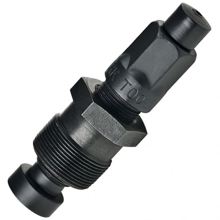

Hi!
Welches Werkzeug brauche ich, um die FSA-Kurbeln zu demontieren?
Bin leider zu doof, keine Ahnung, wie ich die Dinger runter bekomme.
Danke!
Liebe Grüße,
Michael
Dann wirst du einen normalen Kurbelabzieher aus „vergangenen“ Tagen haben. Da ist der „Dorn“ kleiner gewesen. Die ISIS-Achse ist größer im Durchmesser des Hohlraums. Also gab es damals Einsätze, die man kaufen konnte oder eben einen Abzieher mit einer größeren Auflagefläche.
Alternativ kannst du auch 2 2-Cent-Stücke nehmen. Die sehen dann etwas gewölbt aus, geht aber.
Sascha
Hi Aekel,
vor dem "Problem" stand ich vor zwei Wochen auch. Ich hatte nur einen älteren ISIS Abzieher mit dünnem Ende zuhause. Ich habe dann den hier gekauft, dort kann man das dünne und dicke Ende gegeneinander tauschen (Ist wie eine feste Kappe nur aufgesetzt). Mit dem dicken Ende an der richtigen Stelle kannst du die Kurbel abziehen.
Park Tool CWP-7
Danke!
Vielleicht hat der Örtliche was da, damit ich weitermachen kann. 😂
