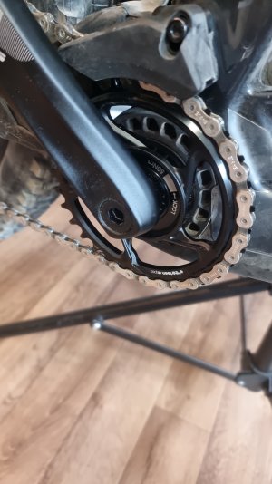

*Direct Mount Kettenblatt *
Falls jemand ebenfalls bei seinem Simplon auf ein direct mount Kettenblatt wechseln und den Spider mit den 4 Befestigungsschrauben loswerden will:
Passende Direct mount Kettenblätter gibt es für den TQ Motor mittlerweile zb von Ethirteen. (So auch bei manchen Trek Fuel exe verbaut)
Dazu muss nur die Kurbel runter, und mit einer Octalink-Nuss der Lockring geöffnet werden ;)

Den Tipp mit dem Direct Mount Kettenblatt findich schon mal richtig gut

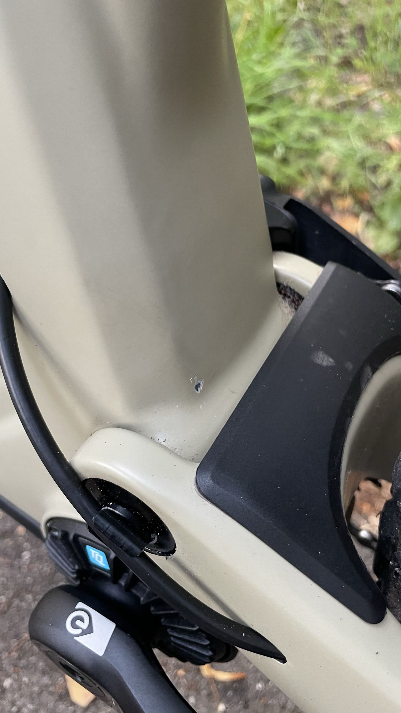

Hey Rapcon Besitzer,
ist der Lack bei euch auch so übertrieben empfindlich? ich hatte schon ein Scott mit einer miserablen Lackqualität aber das Simplon übertrifft dies gefühlt noch einmal. Mein Rad ist 6 Tage bei mir, hat bisher nur die Werkstatt und mein Wohnzimmer gesehen und heute eine 2km Fahrt auf nem Schotterweg im Flachland (bis der Regen kam, dann umgedreht und heim) .. und ich hab schon 3 Lackplatzer am Bike :'(
Die 95% abdeckende Ridewrap Folie is längst bestellt, hat aber 3 Wo Produktionszeit..
Ich kann nicht fassen, dass ich nach ner 15minütigen Flachlandausfahrt auf feinstgravel schon solche Schäden am Rad habe :weary:
geht es noch wem so?
Mit Lack habe ich bis dato keine Probleme, wobei auch ein großer Teil mit Folie abgeklebt ist.

ABER der Lack ist super bei mir :D wirklich!
