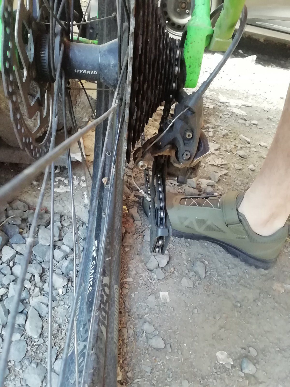

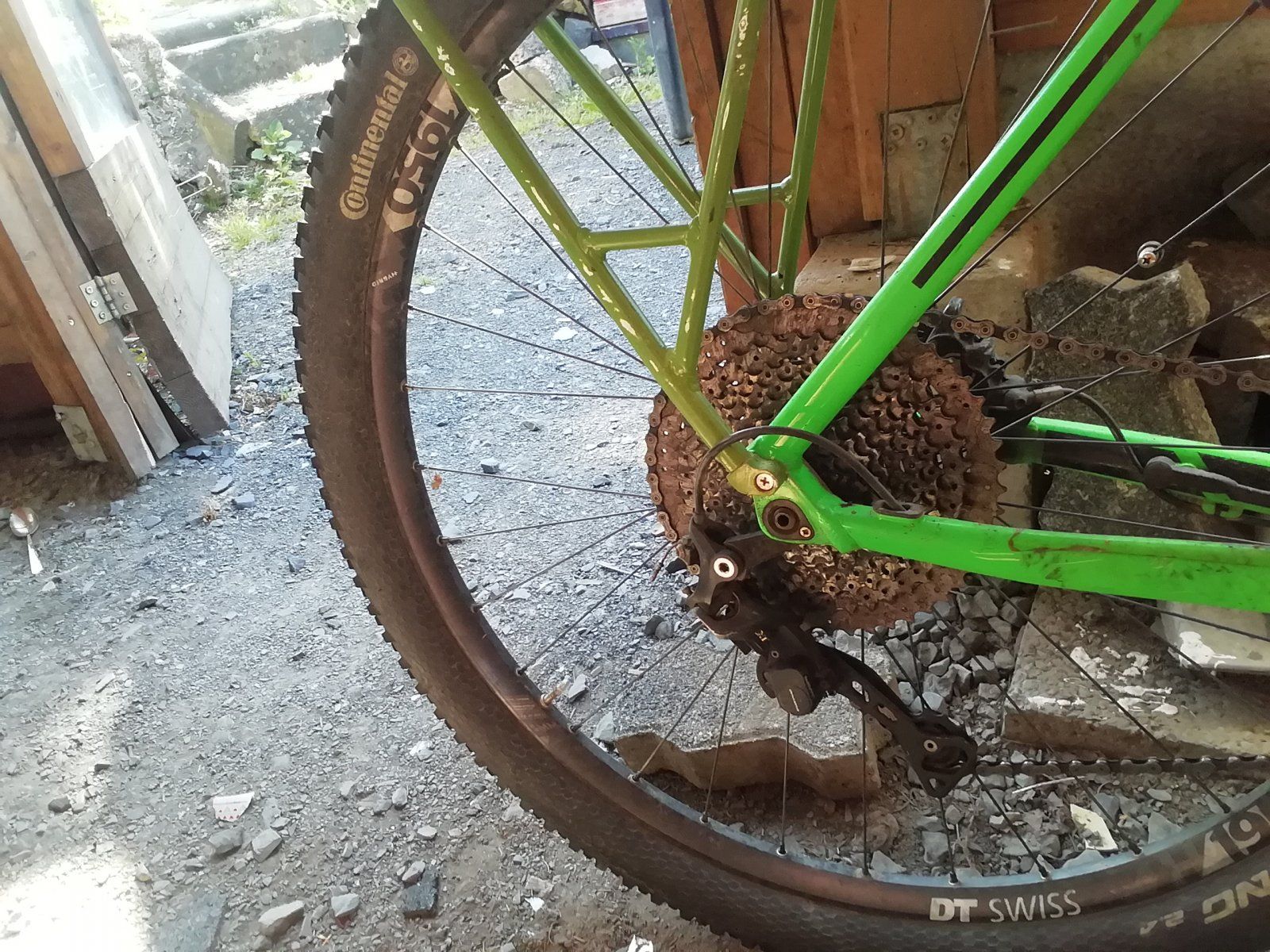

Habe es seit 6000 km verbaut, man kann es einstellen das es passt. Was sehr knapp ist, ist der Befestigungsarm für den Schaltzug, wenn man auf dem kleinsten Ritzel ist, hat dieser nur ein paar mm Platz zum großen Ritzel. Passiert ist bisher nichts, ist halt wenig Platz. Daher gehe ich beim nächsten Kasettenwechsel wieder auf 11/46.
Das Kettenleitblech ist ich das Problem, sondern der Arm wo der Schaltzug befestigt wird beim 8000 gs.

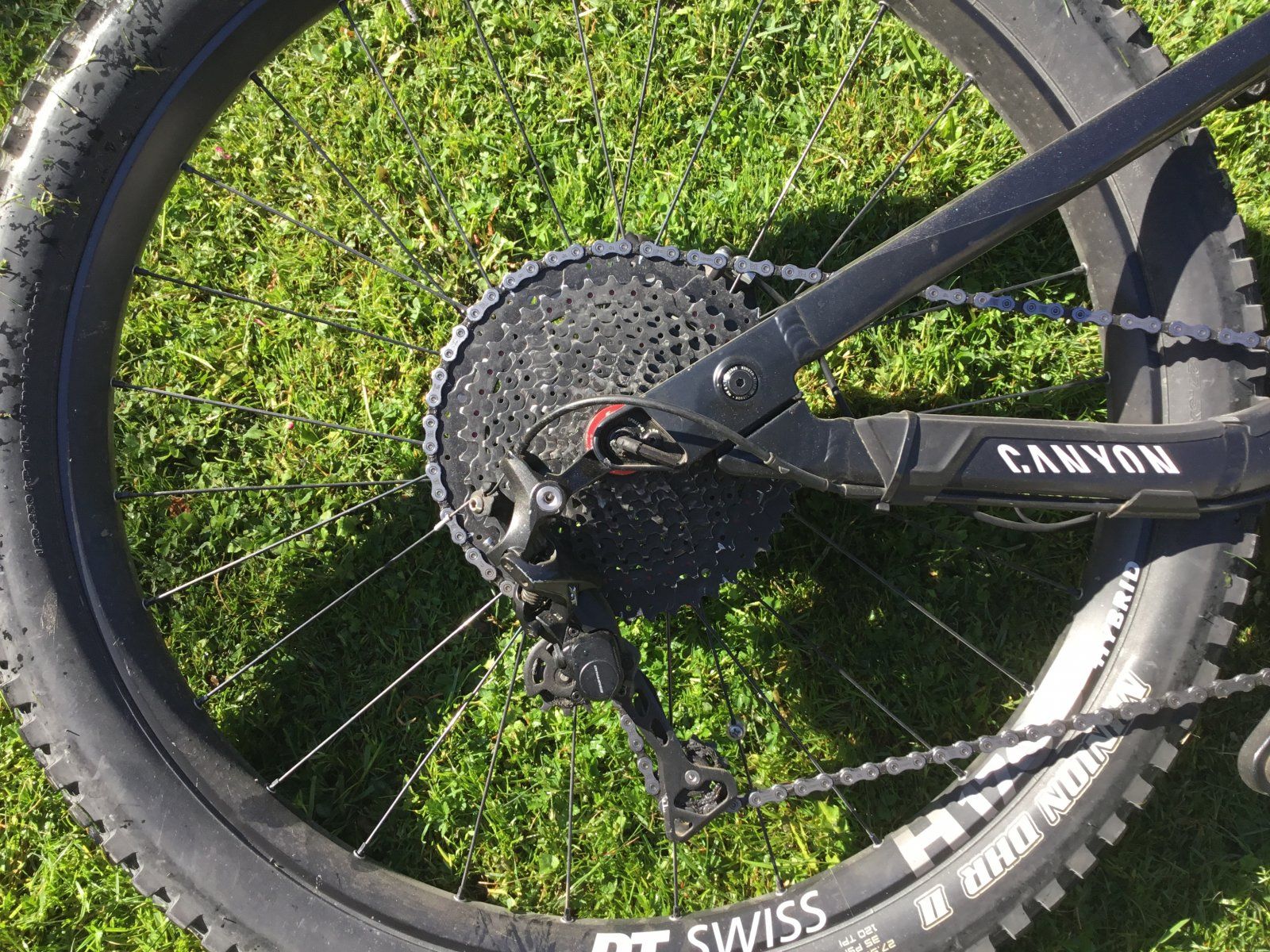

Hallo, hier Bilder von meiner Schaltung, da kann man sehen wo es eng ist. Und ja, ichweiss das es dreckig ist, die Kette ist auch fällig, aber da die Kassette mittlerweile fast 6000 runter hat bleibt alles drauf bis es nicht mehrvernünftig Schaltet.
