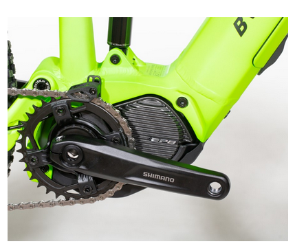

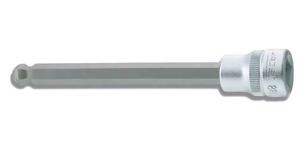

Wenn du einen Inbus etwas abflexst, brauchst gar nix weiter (Kettenblatt, Kettenblattspider, Kurbel) abschrauben.
Danke werde ich mir in jedem Fall genauer anschauen.
Für den Fall das es mit dem Bango Kit nicht klappt, (das werde ich in jedem Fall testen) hab ich mir mal überlegt um evtl. tatsächlich das Kettenblatt nicht demontieren zu müssen folgenden Imbus zu holen
Screenshot_3.jpg An diesem würde ich mir im Bereich wo das Kettenblatt sitzt eine Nut fräsen so das der Inbus möglichst gerade sitzt. Mal schauen ob es dann damit funktioniert ohne das Kettenblatt zu demontieren.
10-12,5 NM sind jetzt nicht die Welt so das ich davon ausgehe das es ohne den Inbus abzureißen funktionieren sollte und wenn doch gut dann hab ich es wenigstens probiert
Ich weiß zwar das es keine große Sache ist das Kettenblatt abzumachen aber schon allein die Tatsache es zu testen juckt mich schon. :)

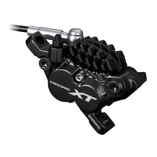

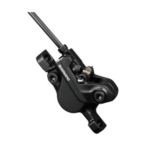

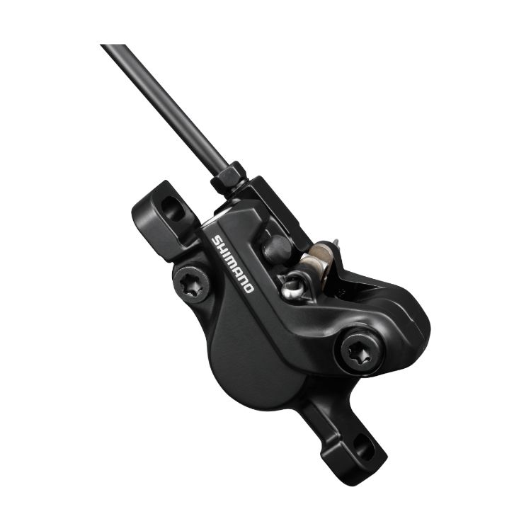

Da ich von Shimano 2 Kolben MT500 auf BR-M8020 4 Kolben umbauen will (vorne hab ich das bereits gemacht) brauche ich zumindest am Bremssattel einen anderen Anschluss, dazu kommen dann noch die XT Hebel M8000
Hier in den Bildern kannst du ja den Unterschied deutlich sehen
MT500
M8020
MT500
M8020

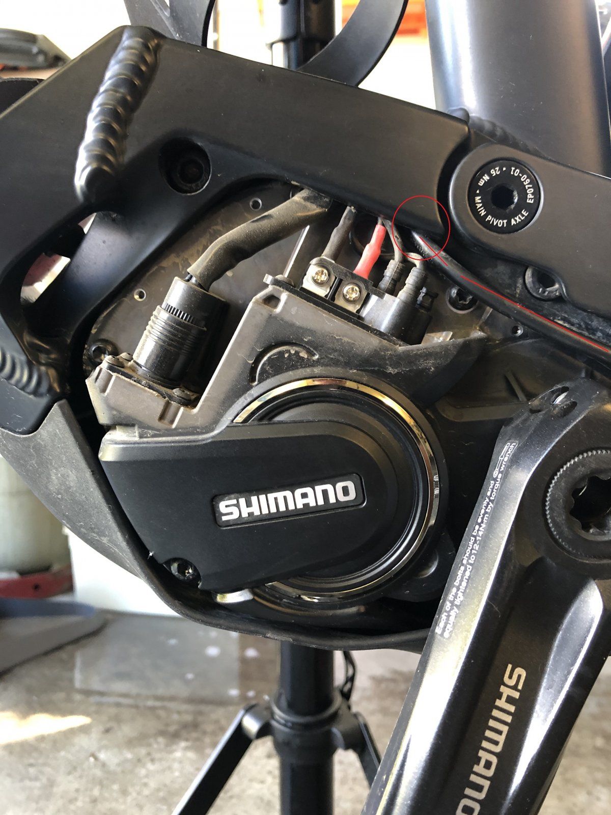

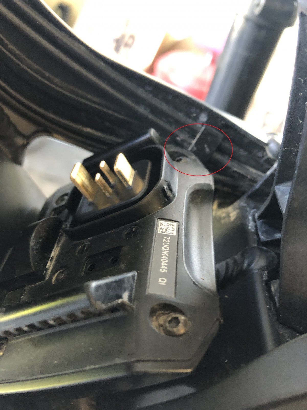

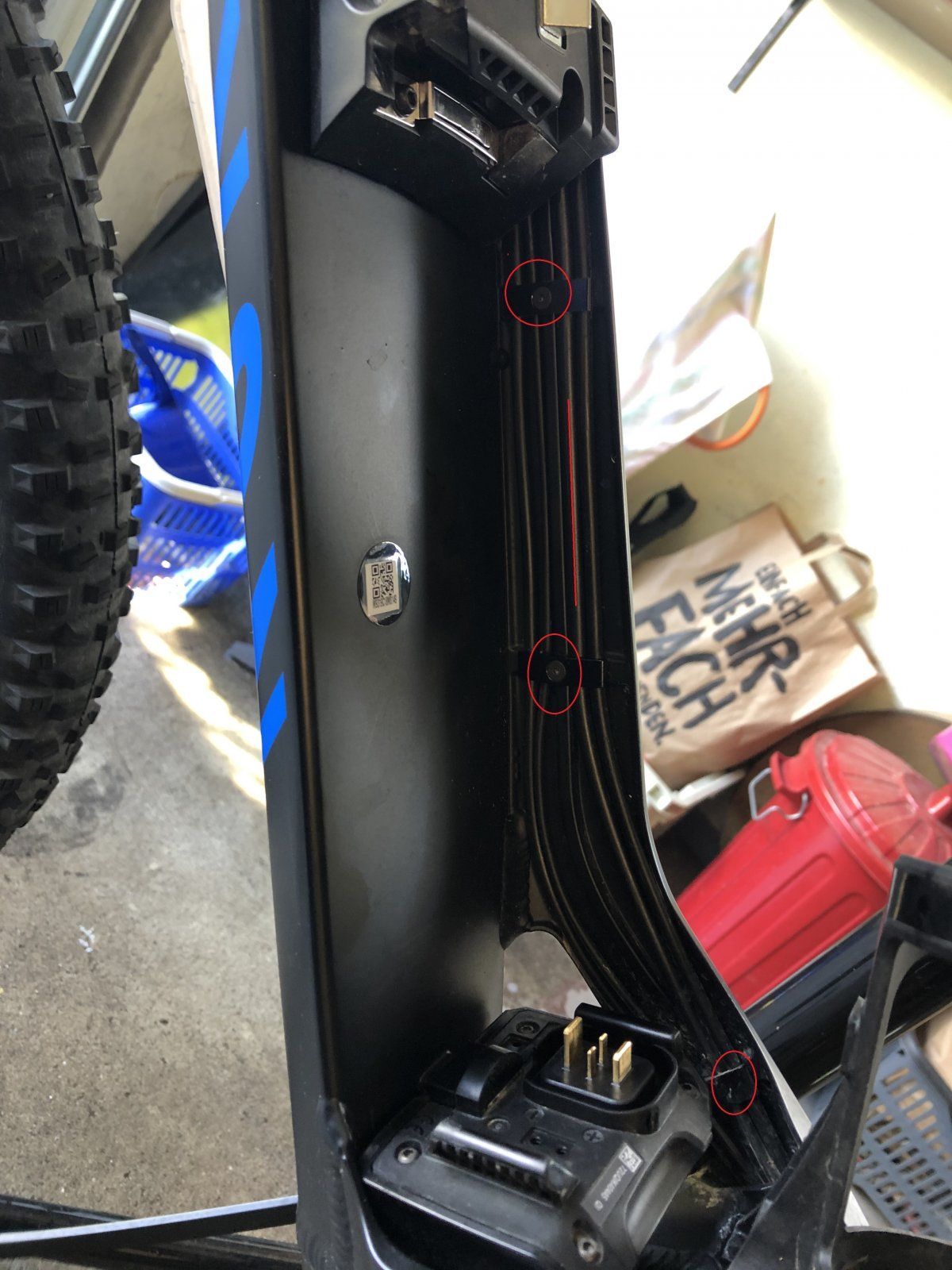

Erste Bilder hatte ich bereits gemacht als ich die Tage mal den linken Deckel und den Akku raushatte, dabei hatte ich den unteren und die mittlere Kabelführungsshalter mal losgeschraubt um zu schauen ob sich die Bremsleitung im unteren Bereich (Zwischen Motor und Rahmen ) bewegen lässt hier war das ganze aber recht fest.
Hier in den Bildern gut zu erkennen (Canyon Neuron 5.0 20019)
Der untere Halter für die Kabel da kommt man mal wieder sehr schlecht ran ohne den Anschluss vom Akku zu lösen. mit dem richtigen Werkzeug kann man die gut lösen aber abgeschraubt hab ich sie erstmal nicht, da braucht man dann wieder Kinder Hände ;)
Anhang anzeigen 17169 Anhang anzeigen 17170 Anhang anzeigen 17171
Mir ist aufgefallen dass mir dieser Gummipuffer an der unteren Halterung fehlt. Da wo auf dem zweiten Bild die zwei Löcher sind. Weiß jemand ob der wichtig ist um den Akku eventuell wackelfrei zu halten oder vor stoßen zu schützen? Oder ist das nur eine Abdeckung?
Hallo, sry dass ich den alten Thread wiederbelebe, aber meine Frage passt einfach gut hier rein. Ich möchte meinen EP8 Motor absenken, um eine neue Bremsleitung zu verlegen. Jetzt hat @Burschi geschrieben, dass die Kurbel dran bleiben kann. Gilt das nur für das erwähnte Canyon oder allgemein?
Man sieht doch, on man an die Schrauben dran kommt.
Bei einigen Rädern ist das Kettenblatt im Weg, bei anderen die Kettenführung.
