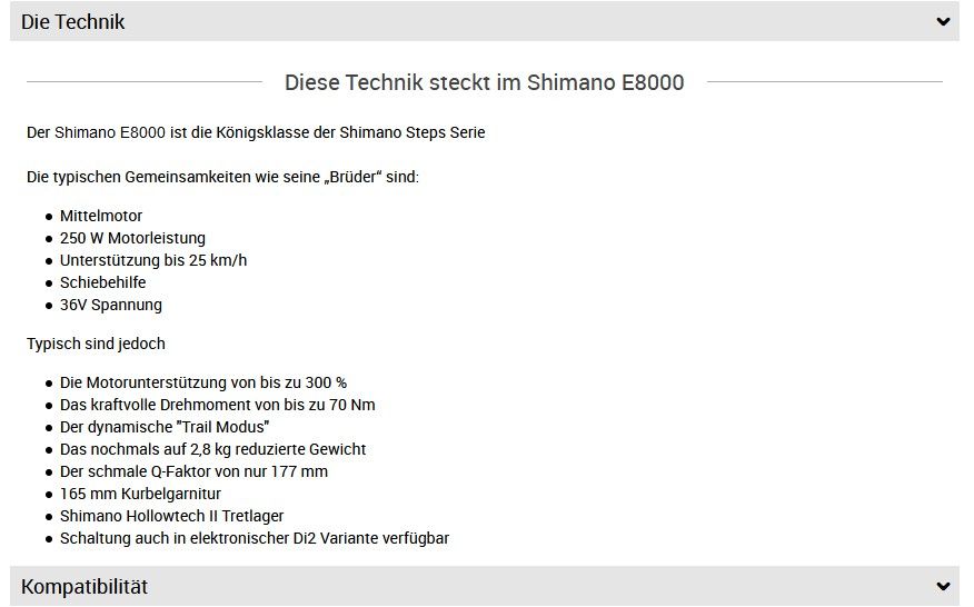

Es kann sein das ich jetzt aber einen Fehler drin habe ich hab kein Conway sondern ein Canyon Neuron 5.0 2019
Ich hatte das hier gelesen das der Shimano E8000 Motor Hollowtech2 haben soll
Leider kann man sich nicht immer auf solche seiten verlassen

Bedeutet das in dem Fall das ich die Welle mit samt Kurbel nach rechts rausdrücken kann, oder sollte m man das lassen und tatsächlich nur das Kettenblatt abschrauben.

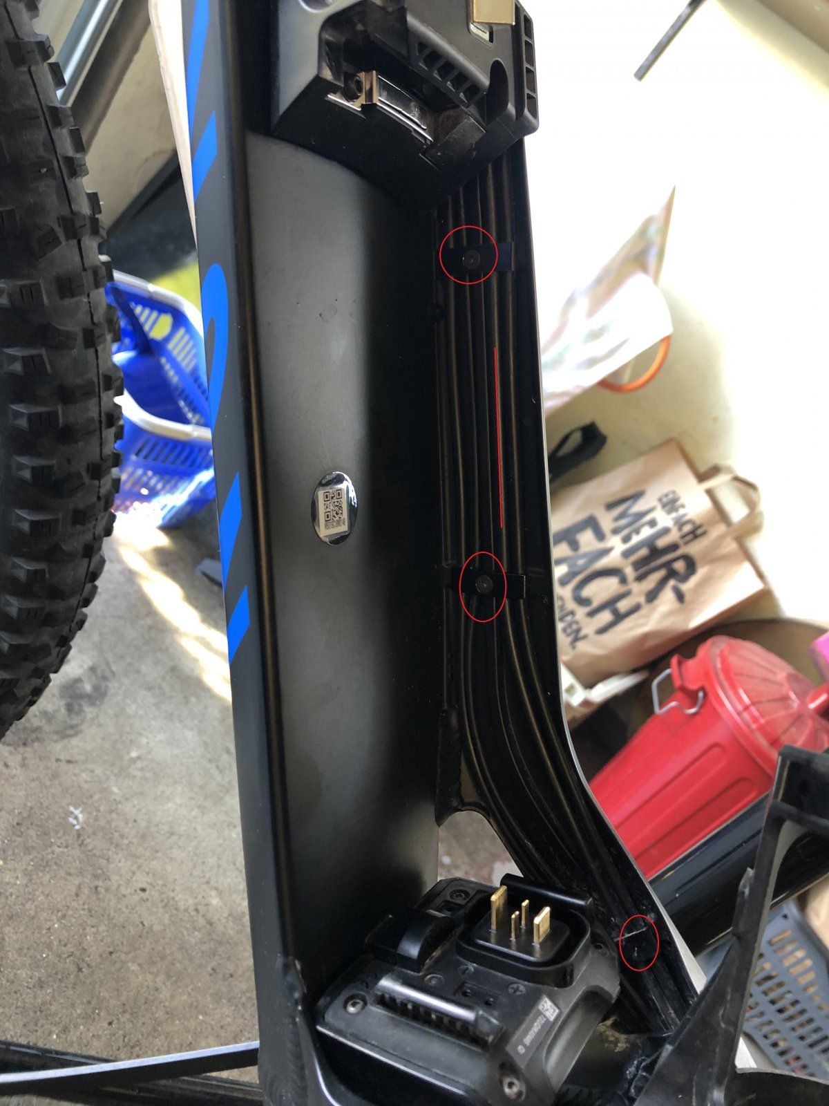

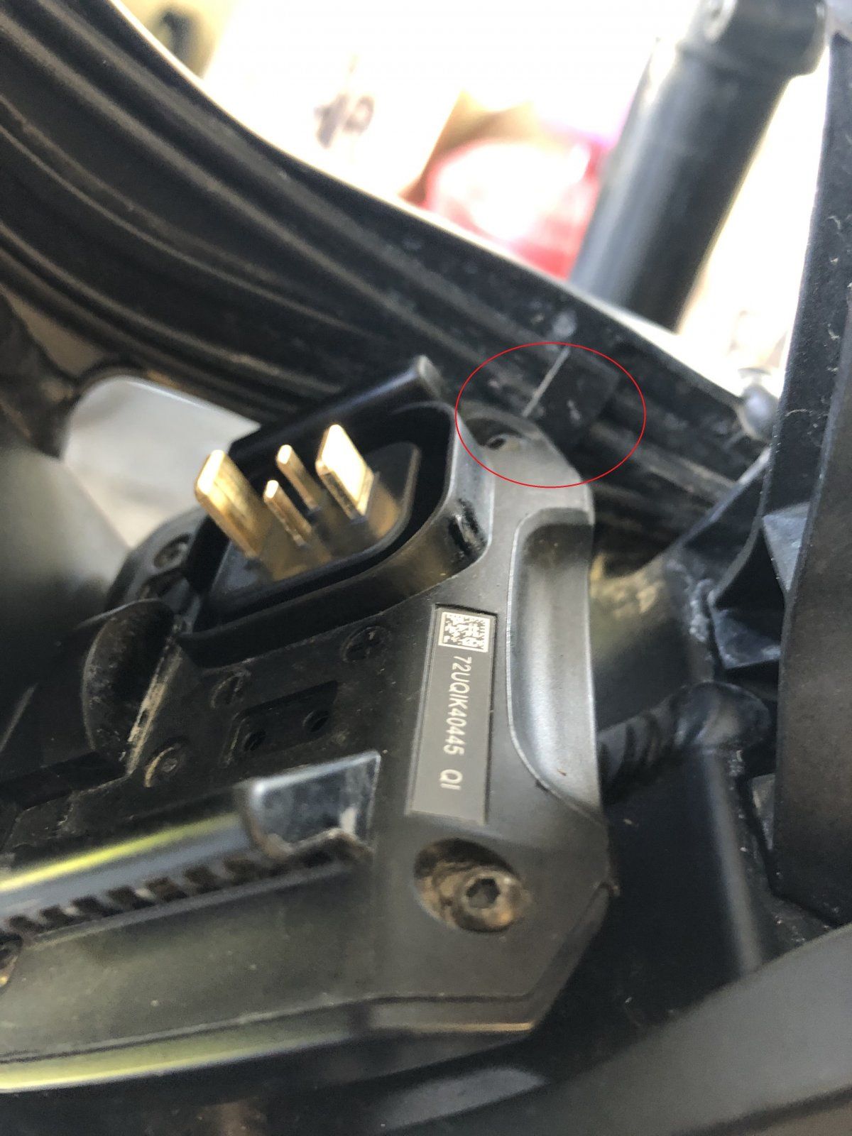

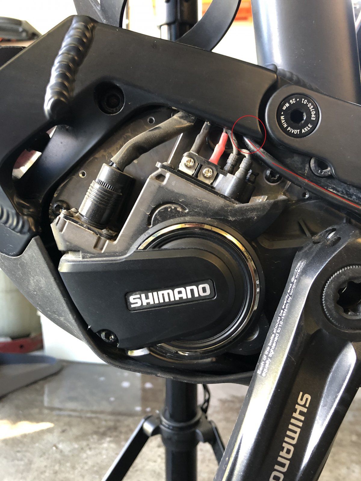

Erste Bilder hatte ich bereits gemacht als ich die Tage mal den linken Deckel und den Akku raushatte, dabei hatte ich den unteren und die mittlere Kabelführungsshalter mal losgeschraubt um zu schauen ob sich die Bremsleitung im unteren Bereich (Zwischen Motor und Rahmen ) bewegen lässt hier war das ganze aber recht fest.
Hier in den Bildern gut zu erkennen (Canyon Neuron 5.0 20019)
Der untere Halter für die Kabel da kommt man mal wieder sehr schlecht ran ohne den Anschluss vom Akku zu lösen. mit dem richtigen Werkzeug kann man die gut lösen aber abgeschraubt hab ich sie erstmal nicht, da braucht man dann wieder Kinder Hände ;)
