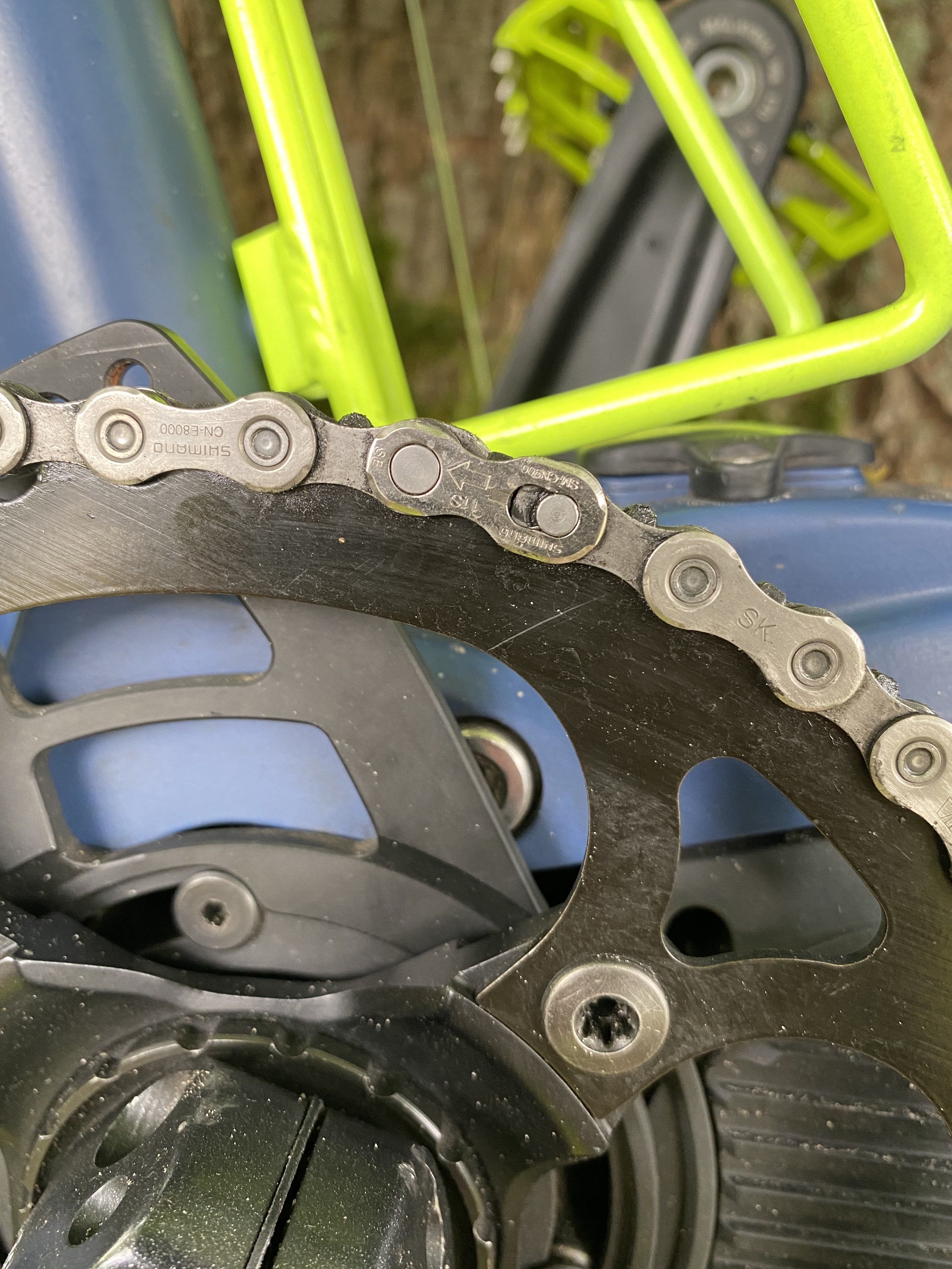

Sofern beim letzten Bild das Rad nicht auf dem Kopf steht oder das Bild gespiegelt ist, ist die Kette vermutlich in die falsche Richtung montiert:
https://si.shimano.com/pdfs/si/SI-0159A-003-00-ENG.pdfDer Pfeil muss, wie schon erwähnt, in die Tret-Richtung zeigen.
Aha, eine schlechte Bewertung bei Google, weil ein Kettenschloss (wahrscheinlich) versehentlich verkehrtrum montiert wurde, was wiederum vermutlich keinen mess- und sichtbaren Unterschied weder auf die Schaltperformance noch auf den Verschleiß hat. Der Unterschied dürfte lediglich in der Anfasung sein. Andere Kettenschlösser haben nicht mal eine Richtung.

da die Schrift vorne ist und die 4 Anfasungen auch vorne sind, gehe ich davon aus dass das Kettenschloss falsch eingesetzt wurde

Da beide Kettenschlösser identisch aufgebaut sind, es gibt da kein rechts oder links, läuft immer eines in die "verkehrte" Richtung. Zeigt der äußere Pfeil nach vorn, zeigt der innere eben nach hinten und umgekehrt. Die Fasen sind ebenfalls identisch. Da mir auf Anfrage nicht einmal Shimano erklären konnte, warum das Schloss eine Ausrichtung hat, betrachte ich die Montagerichtung als völlig überbewertet. Einzig das Laufen auf den Steighilfen der Ritzel wäre ein Grund für mich, wenn sich zufällig das Schloss in Moment des Schalten an einer solchen Steighilfe befinden würde. Fast wie ein Sechser im Lotto.
Wenn jemand einen anderen, guten Grund kennt, nur zu.

Ich würde sie deswegen nicht schlechter bewerten. So wie es aussieht müsstest du auf der Rückseite beim anderen Kettenteil den Pfeil in die richtige Richtung haben. Wird auf die Performance wohl keinen Einfluss haben.
Nein. Ist doch klar. So wie ich es eben geschrieben habe
Wenn Shimano sagt, dass der äußere Pfeil nach vorn zeigen soll, dann zeigt der innere Pfeil zwangsläufig nach hinten.
In aktuellen Fall zeigt der äußere Pfeil jedoch nach hinten, also zeigt der innere nach vorn und damit ebenfalls "verkehrt".
Es gibt hier einen anderen Thread zum Thema Laufrichtung, der von den immergleichen Schwätzern zugemüllt wurde. Es gibt überhaupt keinen Grund eine vom Hersteller vorgegebene Einbauvorschrift zu missachten.
Wenn es so einfach und klar ist wie beim Kettenschloss, dann sollte man sich daran halten.
Natürlich gilt der von außen sichtbare Pfeil.

Wie montiert werden soll ist klar, da braucht es keine weiteren Diskussionen.
ich habe mich mehrere Jahrzehnte im Betrieb mit Technik beschäftigt, ich bin auch so einer der gerne hinterfragt ;)
vor allem wenn der Verschluss symetrisch aufgebaut ist
ist halt so basta ist für mich auch kein zufriedenstellendes Argument
