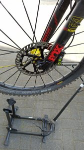

ich fahre seit knapp zwei Jahren die Shimano Saint Bremsen mit Magura Storm HC Scheiben jeweils in 203mm. In den Saints habe ich die originalen Sinterbeläge drin.
Leider habe ich immer wieder mit rubbeln und teilweise auch hochfrequenten Quietschen zu kämpfen. Habe die Bremsen schon mehrfach neu justiert und auch die Scheiben gerichtet. Manchmal geht's besser, manchmal eben nicht.
