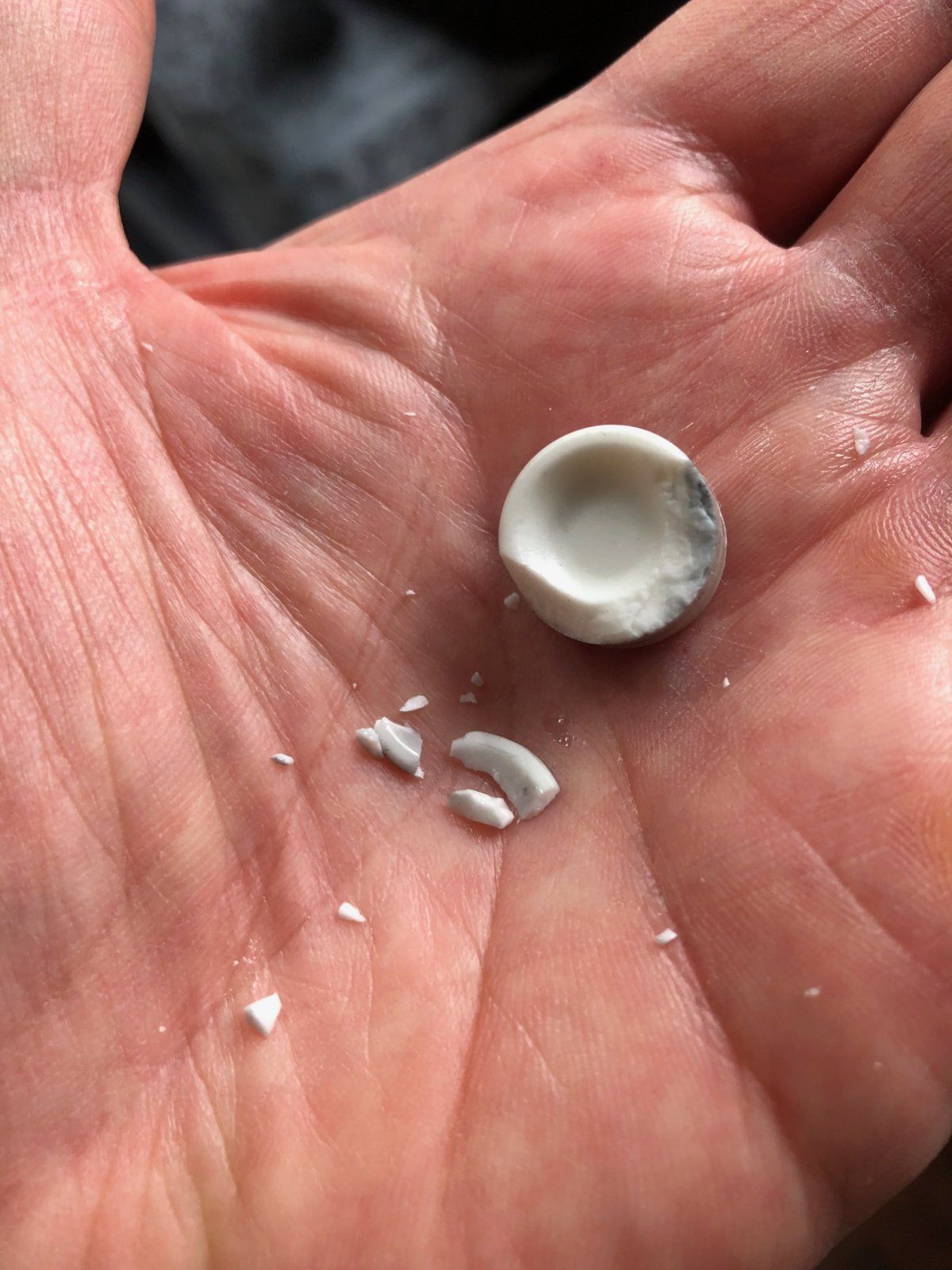

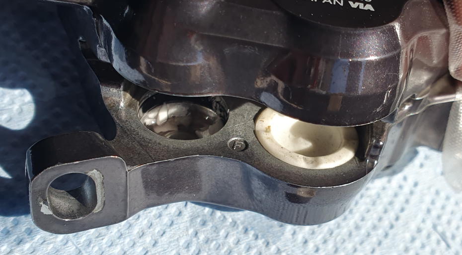

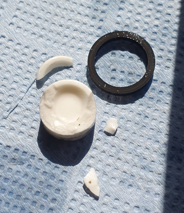

Hallo allerseits,
hat die Welt sowas schon mal gesehen? Die Bremse hat wunderbar gebremst. Als ich die Beläge wegen Abnutzung wechseln wollte, ließ sich ein Kolben nicht weit genug zurückdrücken. Irgendwann habe ich dann die Nase voll gehabt und den Kolben rausgenommen, um einen näheren Blick zu werfen. Da fällt er mir in Einzelteilen entgegen. Was kann da passiert sein?
Defekt ist die Rückseite, also die Innenseite, da kann ich ja wohl kaum etwas aus Versehen beschädigt haben. Würdet ihr die Bremse mit einem neuen Kolben (wenn man sowas als Ersatzteil bekommt) weiter nutzen? Wenn ja, weiß jemand, wo ich einen Kolben her bekomme?
Beste Grüße,
KalleAnka

Das ist kein Einzelfall! Man muss bei den Keramikkolben extrem darauf achten, dass die Kolben sich immer im Zylinder ausgerichtet bewegen. Einmal verkantet, der Kolben bewegt sich nicht mehr und bei der geringsten Gewaltanwendung bricht er.
Also immer mit den alten Belägen und genau gleichmäßig zurück drücken. Ist bei leichten Verschmutzungen oft schon ein Problem. Shimano kennt das Problem und ich habe gehört, wenn man die Zange einschickt, dann sind schon auf Kulanz neue Kolben eingebaut worden.
Ich nehme einfach Bremsenreiniger und mobilisiere dann die Kolben durch mehrfaches anlegen und zurück drücken.
Aber wie gesagt:" Die Kolben dürfen dabei nicht verkannten, also niemals am Kolben rumdrücken ohne Belag!"

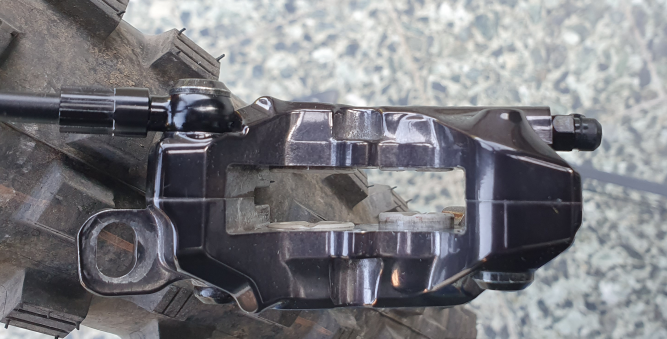

Hatte auch einen Kolben, der sich nicht zurückdrücken ließ:
@KalleAnka
Kommt Dir das bekannt vor? 😉
Ist ja 1 zu 1 der gleiche Fehler. Woher kommt das nach grad' mal 700 Km? 🤷‍♀️
Bei Dir hat der Verkäufer ja schnell und gut reagiert. Hab's nun mal bei staterabikes gemeldet und bin gespannt, wie da die Abwicklung läuft.
